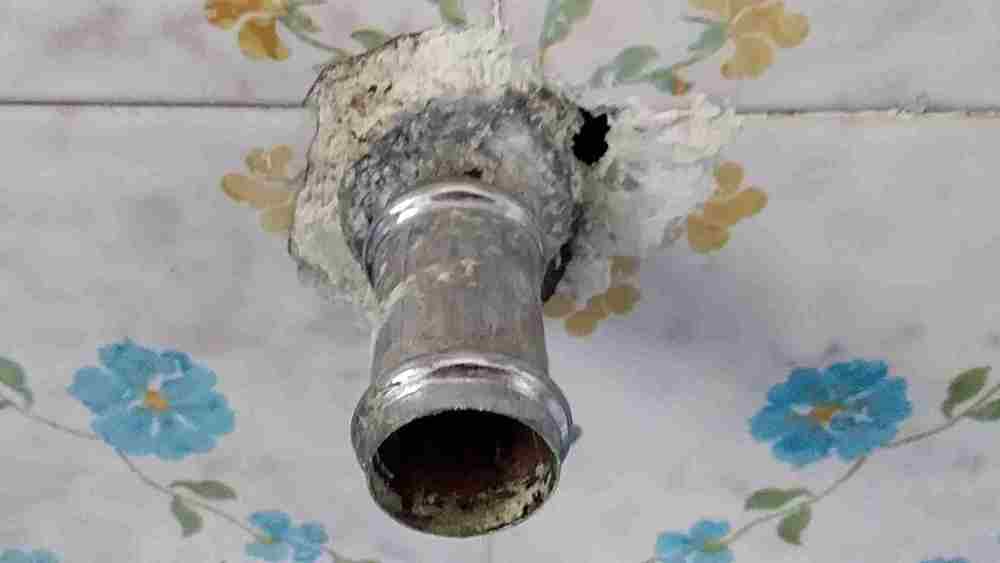

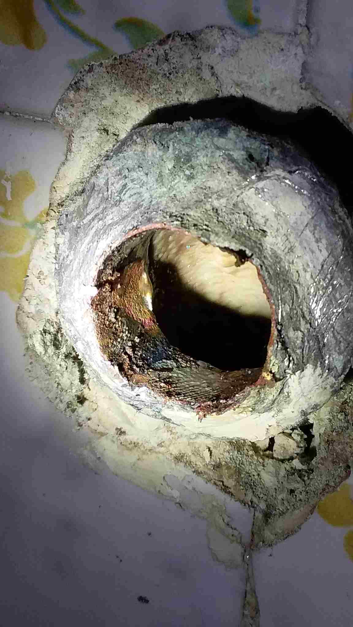

dot28 Inserito: 1 luglio 2022 Segnala Inserito: 1 luglio 2022 (modificato) Ciao, purtroppo mi si è letteramente "sbriciolato" per la ruggine il tubo di scarico del lavandino che va dal sifone al muro, mentre tentavo di rimediare all'ennesimo gocciolamento (l'impianto è stato fatto circa 50 anni fa). Probabilmente è "marcito" perché l'inclinazione del tubo non è (era) verso il muro ma verso il lavandino (sic!). Il problema della sua sostituzione è che pare sia stato come "saldato" al tubo di scarico (com'è possibile senza guarnizione? Non si usavano una volta?). Vorrei pertanto un consiglio da qualche esperto su come sostituirlo; allego le foto. Nella prima si vede il raccordo con cui l'ho "rivestito" una decina di anni fa per cercare di rimediare alla perdita. Nella seconda si vede il moncone del tubo "saldato" o "incastrato" a quella specie di colletto del tubo immurato. Grazie. Modificato: 1 luglio 2022 da dot28
dot28 Inserita: 1 luglio 2022 Autore Segnala Inserita: 1 luglio 2022 Ok, mi sa che forse il mio caso è quello descritto nel video di quest'altro topic: 😀 Giusto?
robertice Inserita: 1 luglio 2022 Segnala Inserita: 1 luglio 2022 Esatto, l'unico modo è saldare a stagno un nuovo piombo plastica
dot28 Inserita: 2 luglio 2022 Autore Segnala Inserita: 2 luglio 2022 Perfetto, grazie! Il vecchio tubo è venuto via in 2 secondi, ora viene la parte più difficile, ma sono fiducioso. Grazie, ancora!
