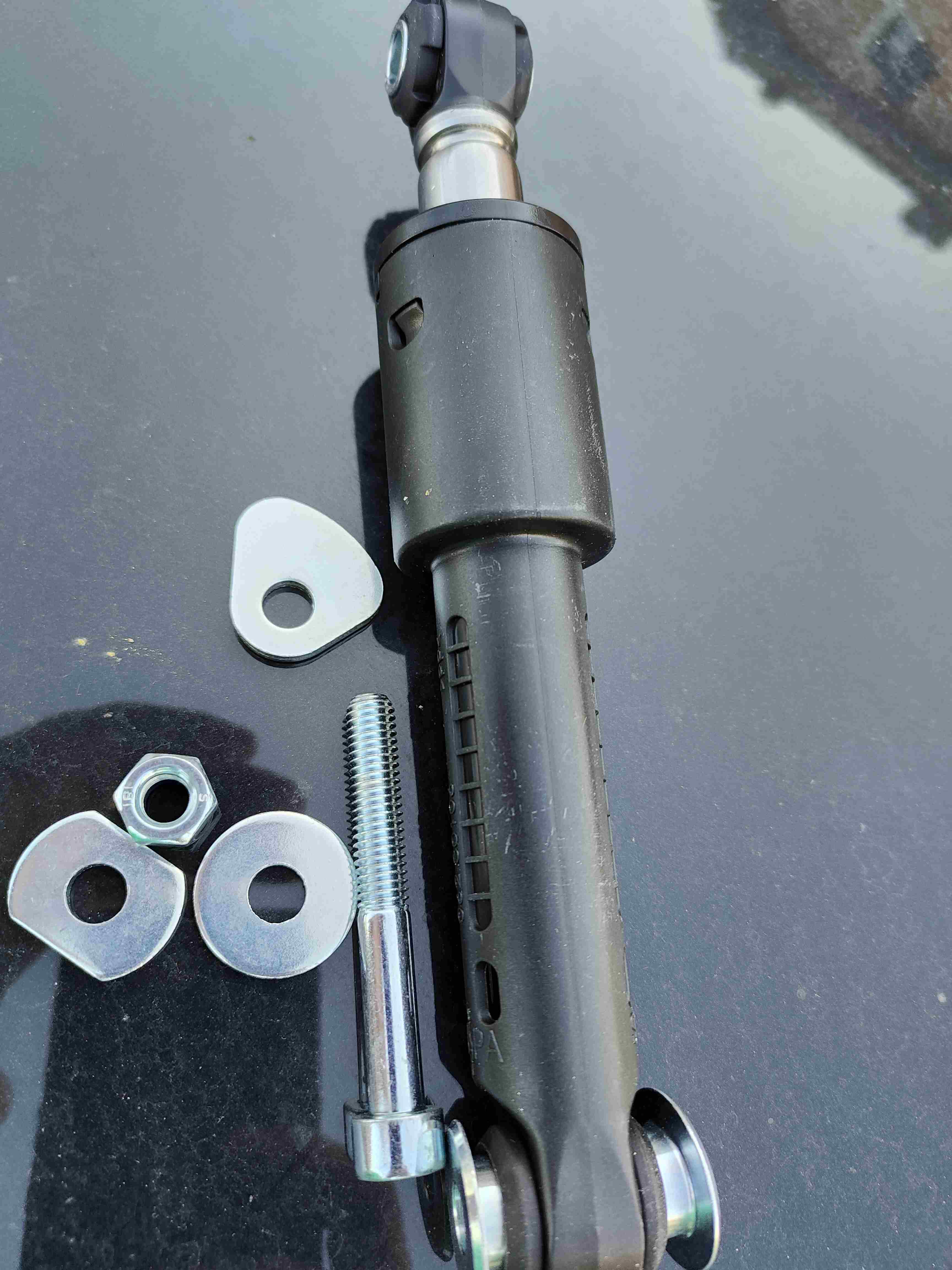

Sostituzione ammortizzatori lavatrice
chrismila
Buonasera:
Sono in procinto di cambiare ammortizzatori lavatrice bosh FD 9103  101400
Li ho ordinati ma per metterli dovrò forare lo spinotto ancorato al cestello...per poi mettere dei fissaggi a posta.,.però per farlo dovrei smontare il frontale lavatrice....qualcuno sa consigliarmi qualche video x smontare frontale lavatrice? Così da non metterci molto a farlo?
Link al commento
Condividi su altri siti
Stefano Dalmo
Scusa ,ma che ammortizzatori stai sostituendo? Posta una foto o magari  descrivi quali sono  .
Non sono tondi ?
Se la parte di sotto è come questi in foto , devi solo inserire il ricambio al suo interno senza bucare e smontare niente .
Modificato: da Stefano Dalmo
Link al commento
Condividi su altri siti
Stefano Dalmo
E mai possibile che non ci capiamo ?
Ho chiesto se l'ammortizzatore che è montato sulla tua lavatrice è tondo come quello che hai comprato oppure è diverso  ,  rettangolare .
Link al commento
Condividi su altri siti
Si sono come quelli  che ha messo la foto ma ormai mi hanno dato questi e siccome vanno bene non me li cambiano...mi hanno prestato la punta per forare i perni da davanti dicono
Link al commento
Condividi su altri siti
Stefano Dalmo
32 minuti fa, Stefano Dalmo ha scritto:
Posta una foto o magari  descrivi quali sono
Parlavo dei vecchi
Link al commento
Condividi su altri siti
Stefano Dalmo
Ma  tu immagini cosa devi fare per montare  questi che hai comprato ?
Per non aver comprato il ricambio giusto!
Link al commento
Condividi su altri siti
Stefano Dalmo
 Devi staccare la guarnizione lato esterno .
Staccare  l'elettroserratura .
Togliere lo zoccolo   , sotto questo ci sono tre viti  , le sviti  .
Se non viene via .
Devi smontare il cruscotto comandi .
Poi sui due laterali ci sono due viti   , le sviti  e sganci tutto il pannello frontale .
Attenzione  all'oblò ,appoggia tutto il pannello a terra , che se scivola si rompe il vetro.
Link al commento
Condividi su altri siti
Nooo questa è la mia ignoranza😭mi sapresti dare un link se c'è di Amazon per trovare queste plastiche a pochi soldi?perché 1 l'ho smontata ed è molto semplice....
Link al commento
Condividi su altri siti
Per il ricambio ho visto che dentro c'e una bustina che dovrebbe essere di grasso x farlo entrare..e per incollare i pezzettini cosa mi consigliate?
Link al commento
Condividi su altri siti
Stefano Dalmo
Non capisco cosa desideri  che ti consigli , scusa.
I pattini non si incollano  , si inseriscono nelle sedi e si riempiono di grasso , intorno ad essi e nel foro dove scorre.
Link al commento
Condividi su altri siti
