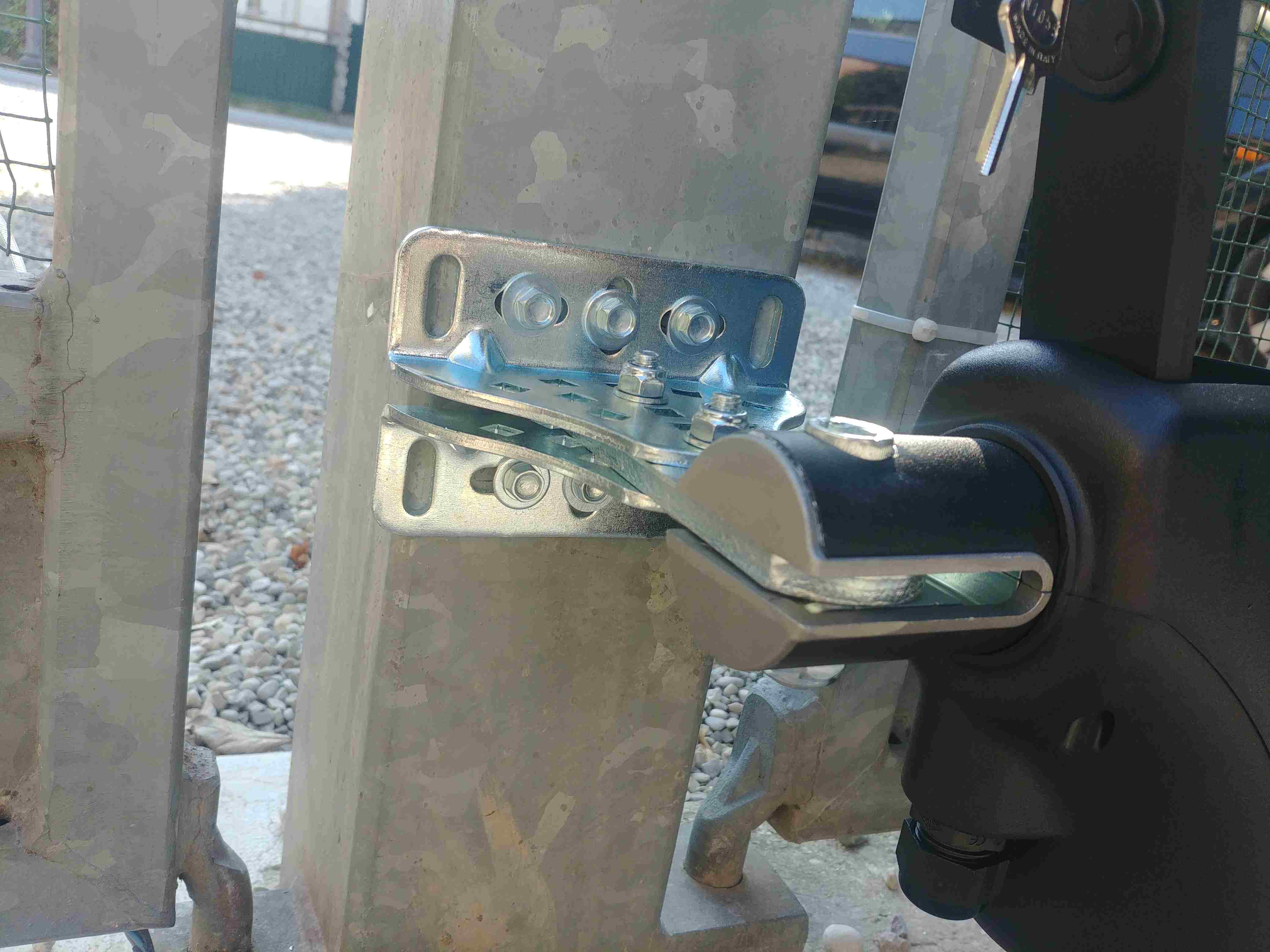

pigeta Inserito: 1 luglio 2022 Segnala Inserito: 1 luglio 2022 salve devo installare un roger monos4 a un cancello battente,sono 2 colonne in ferro,volevo sapere con quali tipo di viti è da fissare la staffa che tiene su il braccio,3 viti in acciaio inox di diametro 5,5mm autofilettanti e rondella per far si che la viti non passi nella staffa roger sono sufficenti o bisognerebbe andare su un diametro?
Ivan Botta Inserita: 1 luglio 2022 Segnala Inserita: 1 luglio 2022 Anni fa quando installavo i cancelli, le staffe usavamo saldarle al cancello, personalmente non ho mai utilizzato viti. In termini di durata, la saldatura è meglio, le viti potrebbe essere che con il tempo tendono a prendere gioco. O al limite usa le viti ma metti qualche punto di saldatura per sicurezza.
Maurizio Colombi Inserita: 1 luglio 2022 Segnala Inserita: 1 luglio 2022 Un bel set di M8 maschiati o, ancora meglio, passanti con dado cieco. Ma poi. perchè solo 3 viti?
pigeta Inserita: 1 luglio 2022 Autore Segnala Inserita: 1 luglio 2022 Non posso fissare la staffa con vite e dado,posso usare solo viti,nei vari brico la misura massima é 5,5 mm di diametro
pigeta Inserita: 3 luglio 2022 Autore Segnala Inserita: 3 luglio 2022 Alla fine ho trovato delle autofilettanti esagonali da 6,3 mm, ne ho messe 6 per la staffa posteriore 2 per l'anteriore.Ora volevo chiedere la tipologia (la sigla) dei cavi da utilizzare ricordando che i cavi passano per dei pozzetti quindi saranno soggetti a immersione,per i motori 4 fili,fotocellule 3 tx 5 rx,lampeggiante rg85 e 2 per luce,e poi 3x2,5 per alimentazione.
Roberto Garoscio Inserita: 3 luglio 2022 Segnala Inserita: 3 luglio 2022 (modificato) Autofilettanti, fori assolati...🤦🏻♂️controlla tutti i giorni che siano serrate, quando cominceranno a mollare è finita. Ok sono giocattoli ma in quel punto non immagini neanche le forze di trazione e spinta angolari che devono sopportare. Auguri. Modificato: 3 luglio 2022 da Roberto Garoscio
Maurizio Colombi Inserita: 3 luglio 2022 Segnala Inserita: 3 luglio 2022 2 ore fa, Roberto Garoscio ha scritto: Ok sono giocattoli Beh Roby, non sono tanto giocattoli...
Ivan Botta Inserita: 3 luglio 2022 Segnala Inserita: 3 luglio 2022 (modificato) 2 ore fa, Roberto Garoscio ha scritto: controlla tutti i giorni che siano serrate, quando cominceranno a mollare è finita. Infatti, per questo rimango dell'idea che qualche punto di saldatura non va affatto male, anzi..... Tenendo anche conto che una volta sfilettati i fori, che fai? Modificato: 3 luglio 2022 da Ivan Botta
click0 Inserita: 3 luglio 2022 Segnala Inserita: 3 luglio 2022 mah una saldatura su tubolare zincato e piastra zincata (e se ci fosse un pilastro in muratura cosa fareste) ognuno ha sistemi diversi... 😃 foro, boccola filetta e bullone M8/M10 con rondella zigrinata
Roberto Garoscio Inserita: 3 luglio 2022 Segnala Inserita: 3 luglio 2022 (modificato) 6 ore fa, click0 ha scritto: (e se ci fosse un pilastro in muratura cosa fareste) Questa è un’altra storia. 7 ore fa, Maurizio Colombi ha scritto: Beh Roby, non sono tanto giocattoli... Come li definisci prodotti con delle zanche di fissaggio simili? Giocattoli è un complimento...😉 Modificato: 3 luglio 2022 da Roberto Garoscio
Roberto Garoscio Inserita: 3 luglio 2022 Segnala Inserita: 3 luglio 2022 7 ore fa, Ivan Botta ha scritto: una volta sfilettati i fori, che fai? Appunto!
Maurizio Colombi Inserita: 3 luglio 2022 Segnala Inserita: 3 luglio 2022 1 ora fa, Roberto Garoscio ha scritto: 8 ore fa, Maurizio Colombi ha scritto: giocattoli... Come li definisci prodotti con delle zanche di fissaggio simili Beh, la foto non da l'esatta "consistenza" del prodotto, ma quelle staffe non sono male, credimi, ne ho montati tre un mesetto fa e sono contentissimo. Naturalmente vanno fissate come si deve...
click0 Inserita: 3 luglio 2022 Segnala Inserita: 3 luglio 2022 8 ore fa, Ivan Botta ha scritto: Tenendo anche conto che una volta sfilettati i fori, che fai? come detto... si allarga fino al diametro giusto e ci si monta una boccola con un bullone M8
mrgianfranco Inserita: 3 luglio 2022 Segnala Inserita: 3 luglio 2022 Infatti sarebbe meglio usare un insertatrice e degli inserti filettati, che se poi son solo sei per parte il buon vecchio sistema del dato e del bullone per schiacciarli va bene. Se saldi la zincatura salta e se abiti in zone con forte salinità non c è zinco a freddo che tenga
max.bocca Inserita: 3 luglio 2022 Segnala Inserita: 3 luglio 2022 Inserti in acciaio inox e bulloneria in A2 sicuramente un mestiere più preciso. Oggi oltre allo zincante spray ci sono dei passivanti ottimi che resistono bene anche al salino.
pigeta Inserita: 12 luglio 2022 Autore Segnala Inserita: 12 luglio 2022 Provvederò a saldare le 4 staffe sul bordo lungo cosí da garantire maggiore tenuta.una volta grattato via lo zinco dal ferro e saldatp cosa consogliate per non far ruggine
Roberto Garoscio Inserita: 12 luglio 2022 Segnala Inserita: 12 luglio 2022 Non serve togliere lo zinco per saldare. Quando il ferro è ancora caldo copri la saldatura con una buona quantità di zinco a freddo in bomboletta.
pigeta Inserita: 13 luglio 2022 Autore Segnala Inserita: 13 luglio 2022 ok a me era stato detto che l'elettrodo non avrebbe attaccato sulla zincatura,mi è stato detto di grattare con la molla a disco per un pò(lo spessore dello scatolato dove sono fissate le staffe è di 5-6 mm).io purtroppo non ho mai avuto opportunità di imparare a saldare,ho a disposizione un saldatore ad elettrodi e provvederò a saldare,ma mi farò aiutare da chi sa già saldare.cosa consigliate di tirare una saldatura lungo tutta la parte alta della staffa o come diceva ivan botta dare solo qualche punto?presumo che vada fatto sia sulla staffa superiore che su quella inferiore,confermate? Poi avevo una domanda per maurizio colombi : visto che tu ne hai gia montate,alle staffe della roger va dato l'antiruggine dopo averle saldate?
Roberto Garoscio Inserita: 13 luglio 2022 Segnala Inserita: 13 luglio 2022 Il problema dello zinco è che fa molte scintille, se non sai saldare lascia perdere, con l’elettrodo è difficile se non si è esperti.
ROBY 73 Inserita: 13 luglio 2022 Segnala Inserita: 13 luglio 2022 Ciao a tutti, scusate se mi permetto di contraddire i vostri pareri, certo sono pienamente d'accordo anch'io che una saldatura sarebbe meglio di tutto, ma pigeta, io prima di bruciare lo zinco, lascerei le staffe così come sono, poi eventualmente al primo cenno di spostamento / cedimento, allora prenderai la saldatrice in mano. Non sarebbe la prima che le staffe vengono solo avvitate e non subiscono problemi. Poi se ascolti me, fai come vuoi 😊 Quante lunghe e alte sono e quanto peseranno le ante del cancello? 4 ore fa, pigeta ha scritto: a me era stato detto che l'elettrodo non avrebbe attaccato sulla zincatura,mi è stato detto di grattare con la molla a disco per un pò(lo spessore dello scatolato dove sono fissate le staffe è di 5-6 mm) Come ti hanno già detto, non serve smerigliare, che poi al momento che vai a toccare la colonna con il disco, per quanto poco riduci lo spessore del ferro e non è proprio il caso. 5 ore fa, pigeta ha scritto: cosa consigliate di tirare una saldatura lungo tutta la parte alta della staffa o come diceva ivan botta dare solo qualche punto?presumo che vada fatto sia sulla staffa superiore che su quella inferiore,confermate? Sicuramente fare due cordoni interi è la miglior cosa, ma bisogna saper "prendere la pinza in mano", altrimenti rischi di fare buchi e non saldare. 5 ore fa, pigeta ha scritto: Poi avevo una domanda per maurizio colombi : visto che tu ne hai gia montate,alle staffe della roger va dato l'antiruggine dopo averle saldate? Scusa se ti rispondo io, ma non è che cambiando marca che sia ROGER o qualsiasi altra, il sistema cambi, tu saldando, comunque vai a modificare la struttura dello strato di zinco per la protezione del ferro / acciaio della colonna, devi comunque dare qualcosa per proteggere il tutto da ossidazione / ruggine che si crea nel tempo, poi che sia antiruggine e vernice sopra (preferibile), o almeno un paio di mani di zinco spray, il discorso non cambia.
