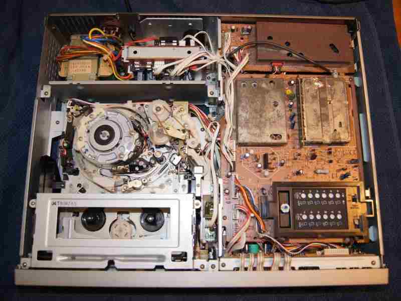

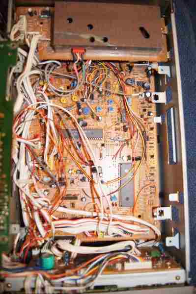

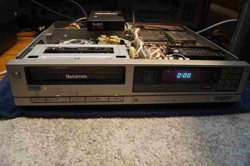

SONY BETAMAX SL HF1000
Salve a tutti!
Avrei un problema con un videoregistratore molto conosciuto il Betamax SL-HF1000 ovvero durante la riproduzione delle cassette originali mi compare ripetutamente sullo schermo delle linee orizzontali che disturbano non poco l'immagine e sono pressocchè continue.
Secondo voi sono facilmente risolvibili oppure visto che si tratta di un recorder di 30 anni fa,è meglio tenerlo in questo modo per non creare altri problemi?
Grazie in anticipo
Cordiali Saluti
Comincia a pulire le testine fisse, potrebbe mancare il segnale CTL (Tracking) per sporcizia o disallineamento della testina CTL.
Anche gli elettrolitici andrebbero sostituiti, dopo tutto quel tempo.
Fulvio Persano
Ciao Onimusha e benvenuto.
Ho spostato qui la tua discussione in quanto sottoforum dedicato.
22 ore fa, patatino59 ha scritto:
Comincia a pulire le testine fisse, potrebbe mancare il segnale CTL (Tracking) per sporcizia o disallineamento della testina CTL.
Anche gli elettrolitici andrebbero sostituiti, dopo tutto quel tempo.
Per prima cosa grazie!
Seconda cosa visto che sono un novizio,come dovrei fare per allineare di nuovo le testine,in quanto già ho provveduto a pulirle e quindi questo non credo sia il problema.
Un'altra cosa,in un video ho notato che regolando un trimmer questo effetto è sparito,lasco il link qui sotto:
26 minuti fa, Onimusha ha scritto:
in un video ho notato che regolando un trimmer questo effetto è sparito
Guarda meglio il video, e vedrai che sono stati sostituiti molti condensatori elettrolitici.
Non spostare nessun trimmer, per ora, ma, se puoi, prima di tutto misura e sostituisci tutti gli elettrolitici citati nel video.
