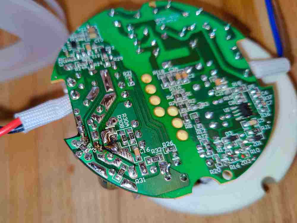

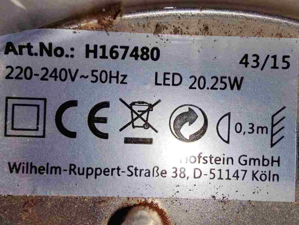

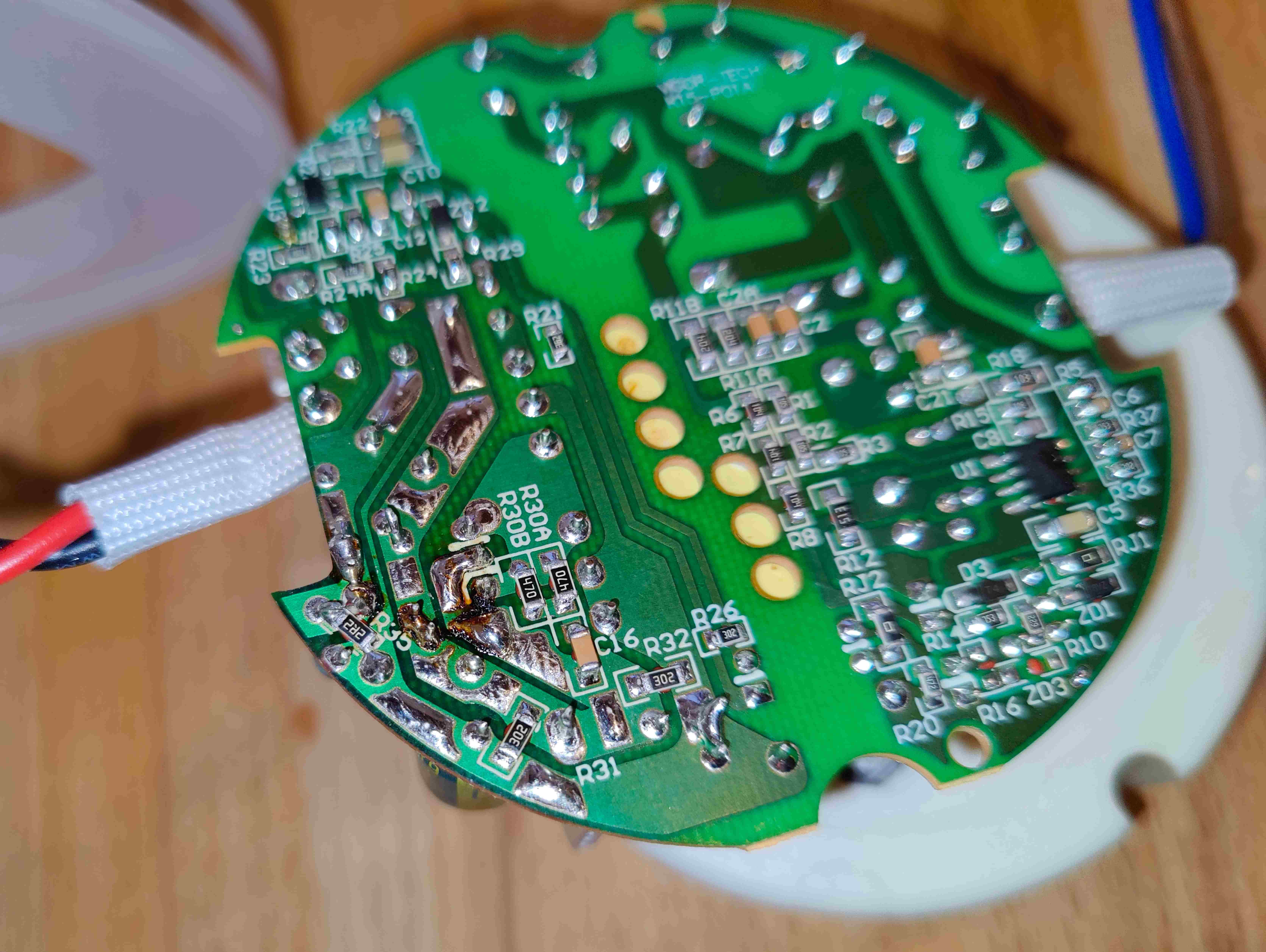

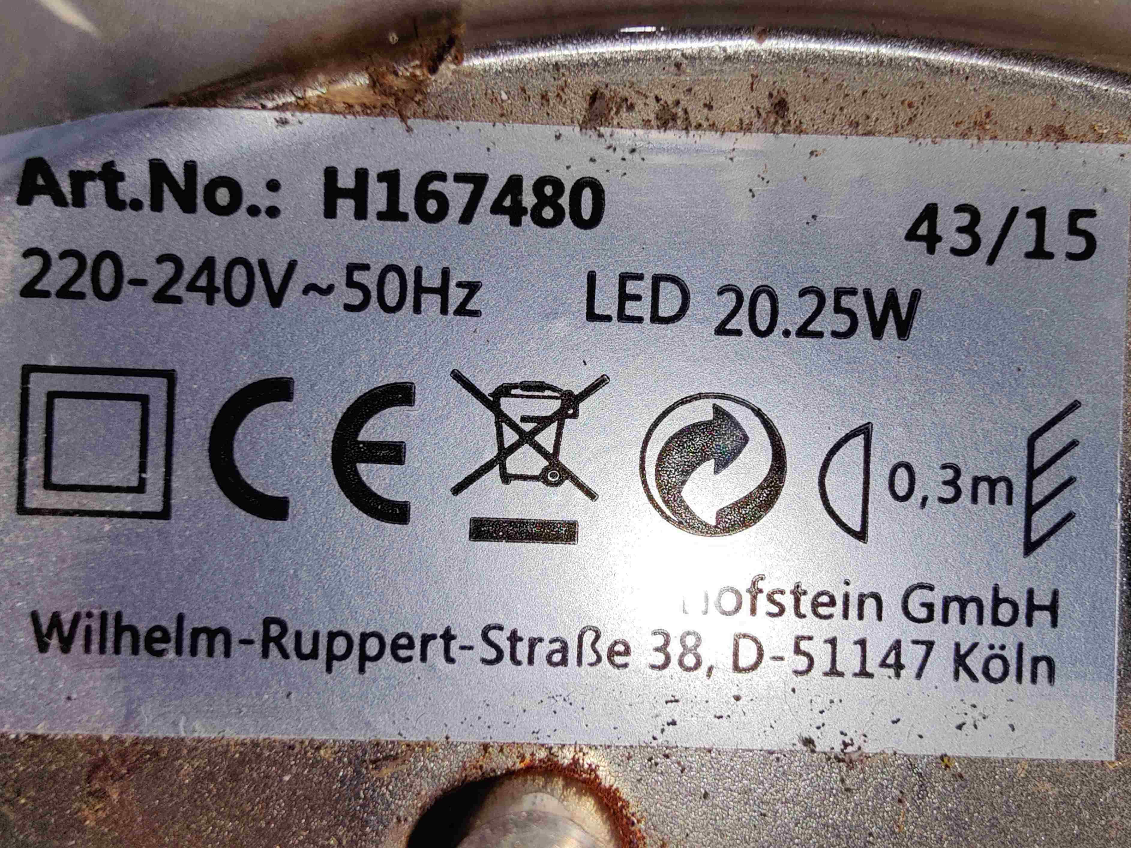

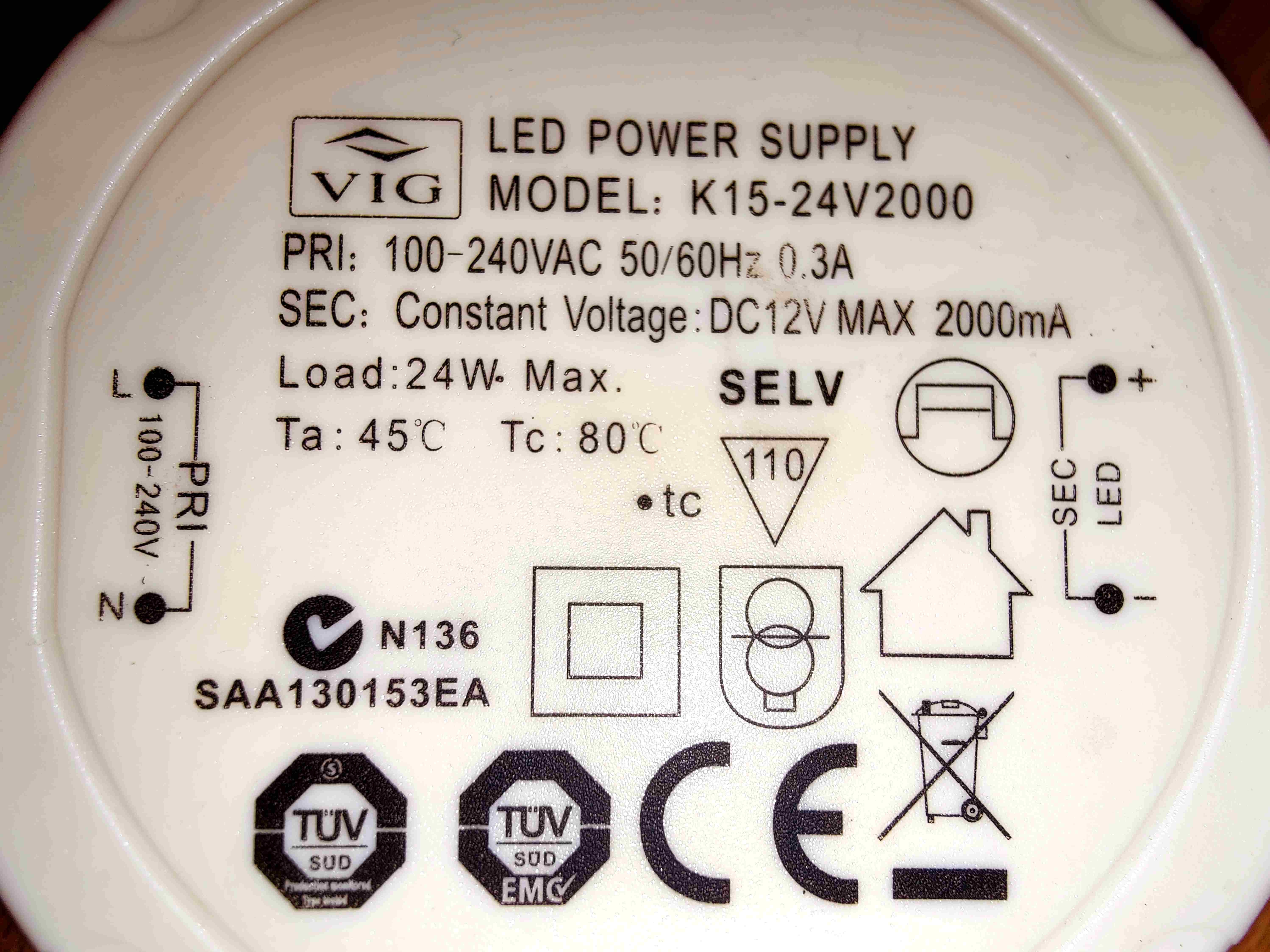

Sostituzione alimentatore plafoniera led (lampeggia)
Buongiorno,
ho una plafoniera led che lampeggia e ho due domande in merito:
  1. Può essere un problema legato all'alimentatore? L'ho smontato e ho visto che ci sono delle parti "annerite" (vedi foto allegata "alimentatore_1.jpg")
  2. Ho fatto una ricerca e non ho trovato un alimentatore identico. Mi potete consigliare uno "compatibile" tenendo conto delle specifiche? (vedi sempre foto allegata "alimentatore_2.jpg" e "plafoniera.jpg")
Grazie!
33 minuti fa, iivan ha scritto:
non ho trovato un alimentatore identico
Tecnicamente basta un qualsiasi alimentatore a 12 volt DC, da 2 Ampere, mentre per la forma la vedo più complicata.
