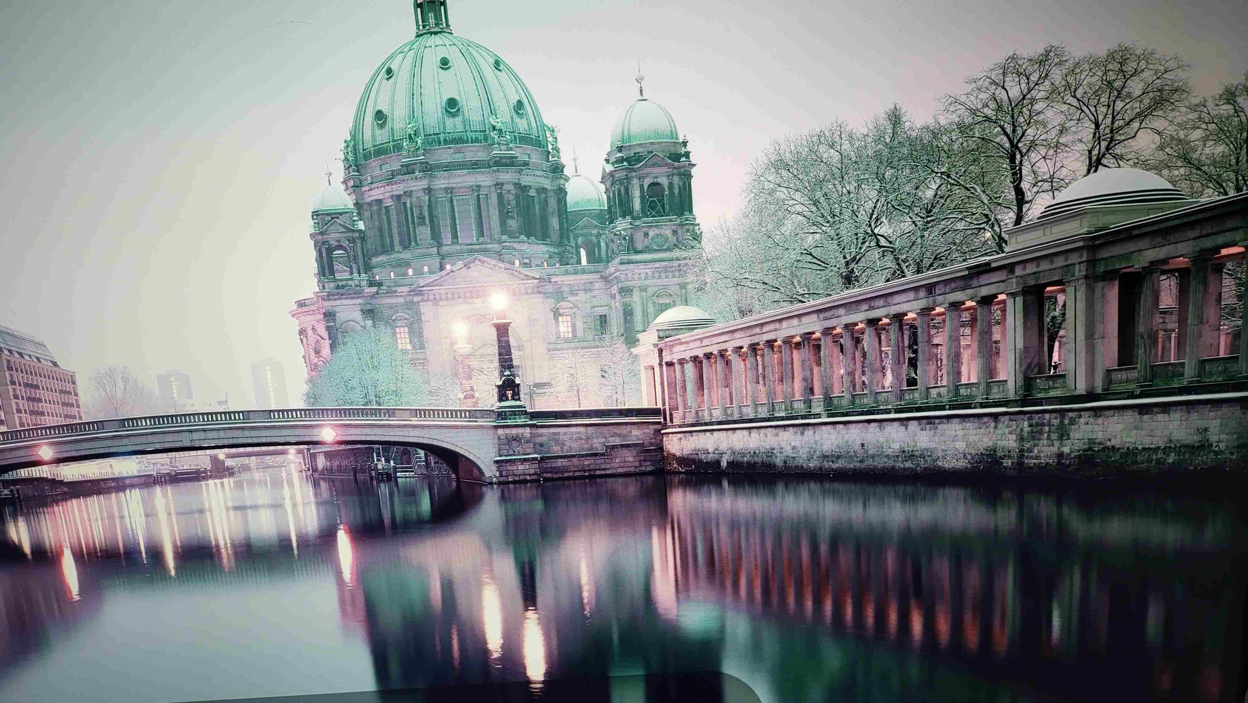

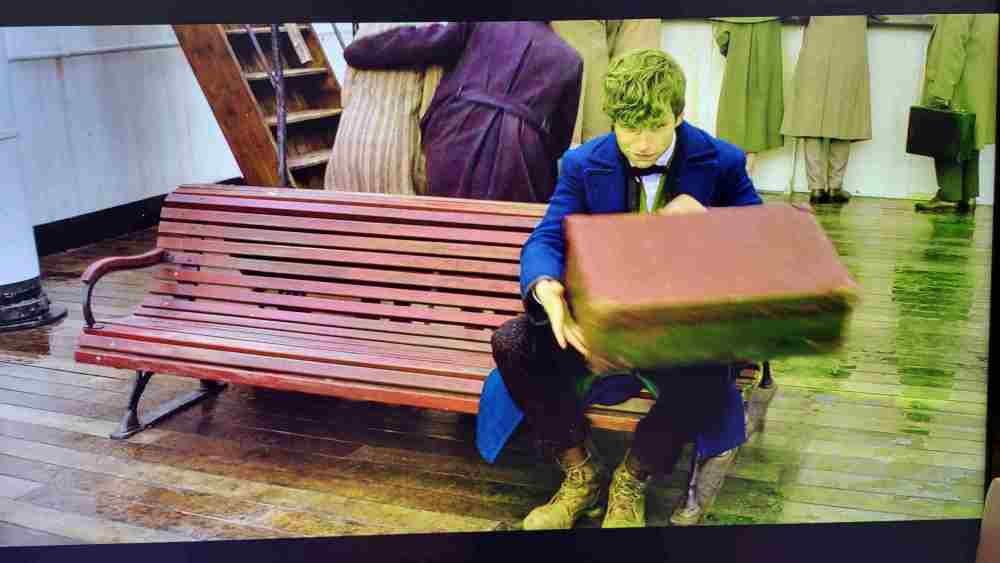

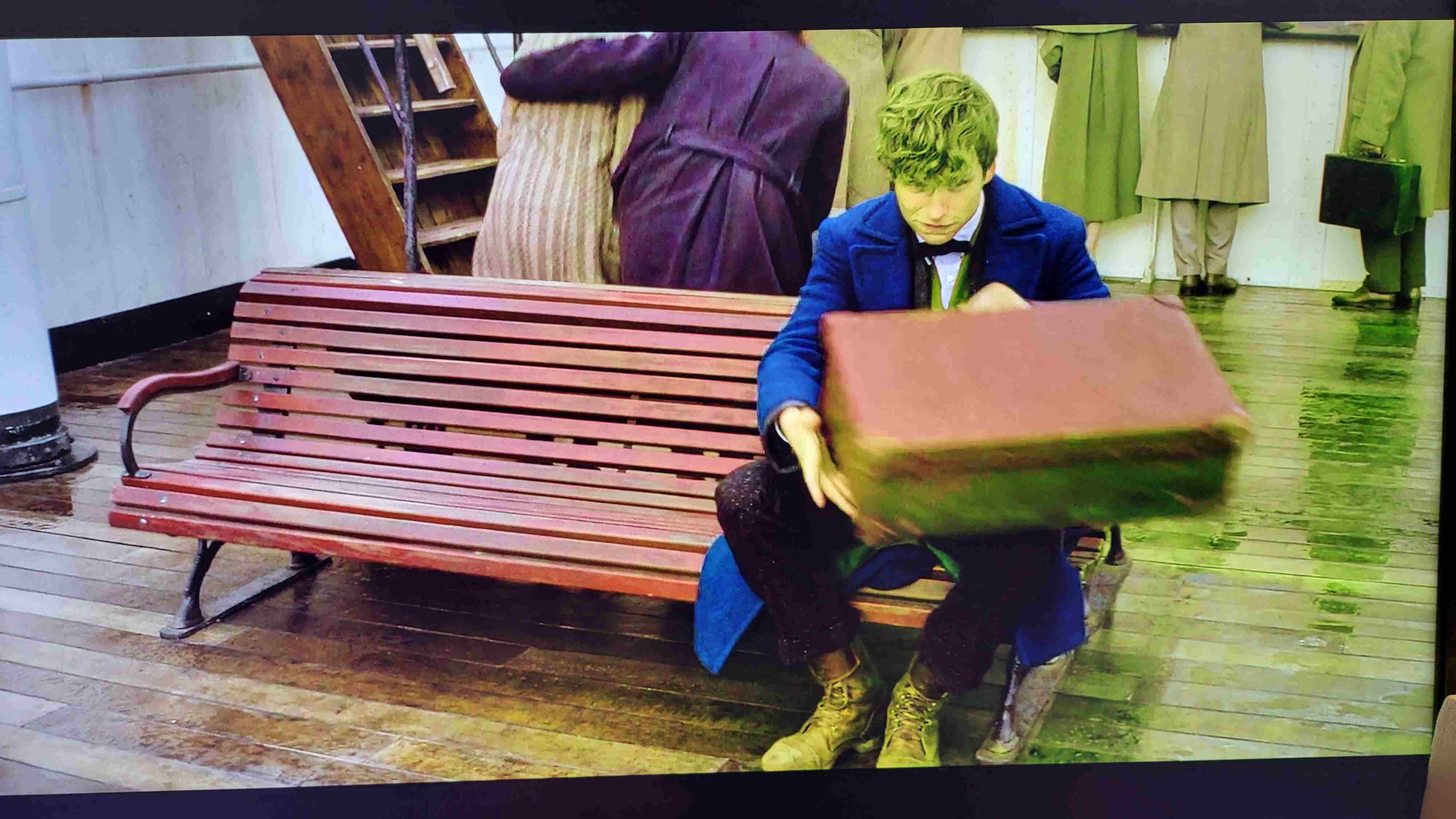

TV LG49UH661V-ZF - immagine sfarfalla
Buongiorno a tutti,
ho la tv in oggetto con l'immagine che sfarfalla dall'accensione (video), cercando su youtube ho trovato lo stesso consiglio
in diversi video, ovvero provare ad isolare la pista che genera il problema con del semplice scotch.
La cosa sembra funzionare ma con alcuni difetti: se isolo tutti i primi 12 pin del cavo del lato destro (quello problematico)
l'immagine sembra perfetta ma guardando bene il lato destro è decisamente più verde rispetto al lato sinistro (prima immagine),
mentre se isolo solo il decimo pin, che genera il problema, i colori sono decisamente più distorti, molto strano (seconda immagine).
Questa tv non ha tlc, ha tutto integrato nella scheda madre EAX66804604, premetto che non sono un elettrotecnico
e ho a disposizione solo un tester e la terza mano che ho comprato per fare il lavoro sul cavo.
Non so cos'altro tentare prima di cambiare per forza la scheda madre.
Avete qualche consiglio da darmi?
Grazie a tutti
Modificato: da Davud
Riccardo Ottaviucci
non credo sia la main ma il pannello
come mai operando sulle piste l'immagine si sistema?
Riccardo Ottaviucci
perche si isolano alcuni circuiti difettosi di quel lato del pannello,che possono in qualche maniera essere  compensati dai segnali dell'altro lato
quindi consigli di provare a cambiare il pannello di destra invece della main?
Riccardo Ottaviucci
il pannello è tutto uno,non sono divisi fisicamente
