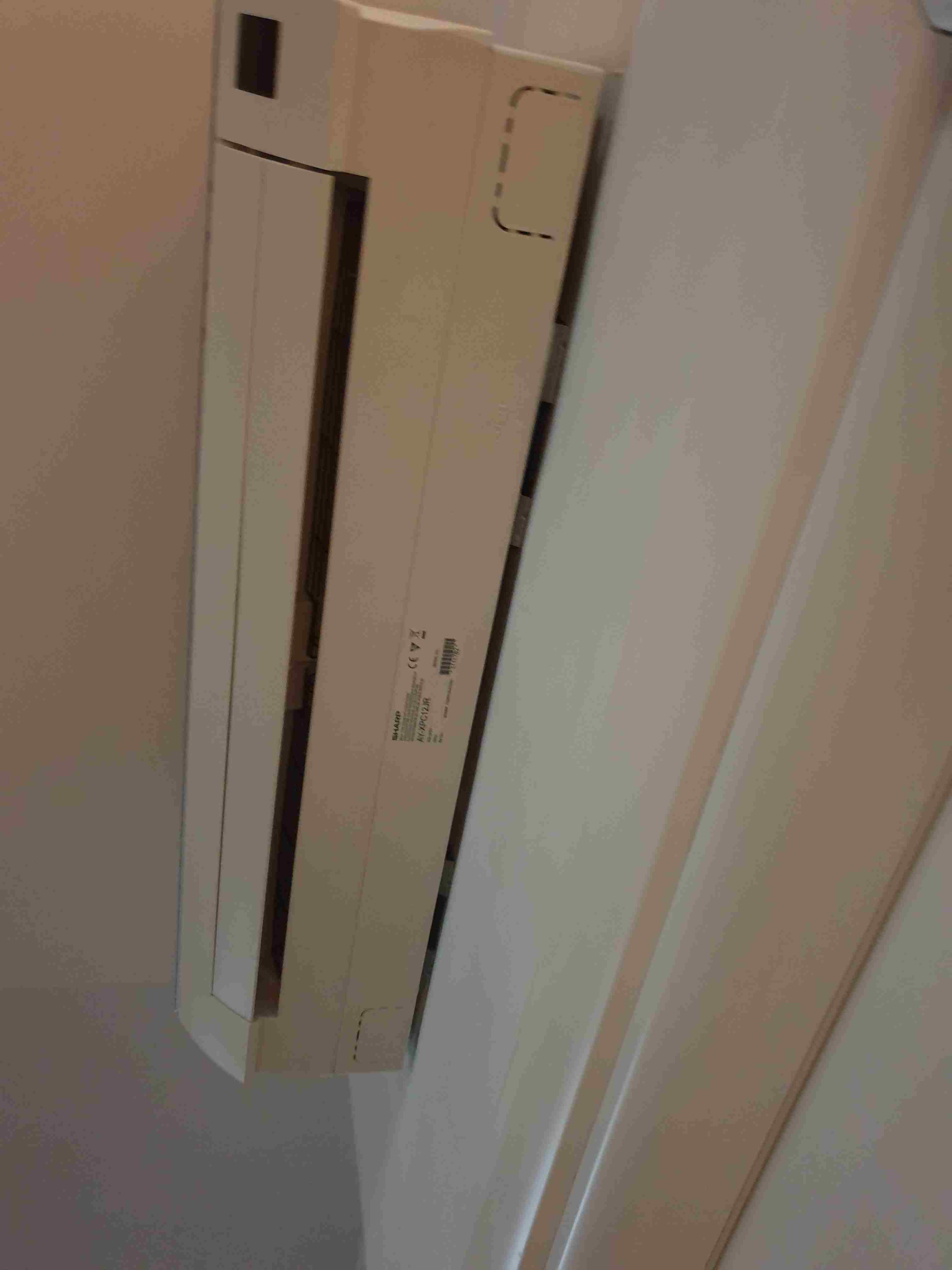

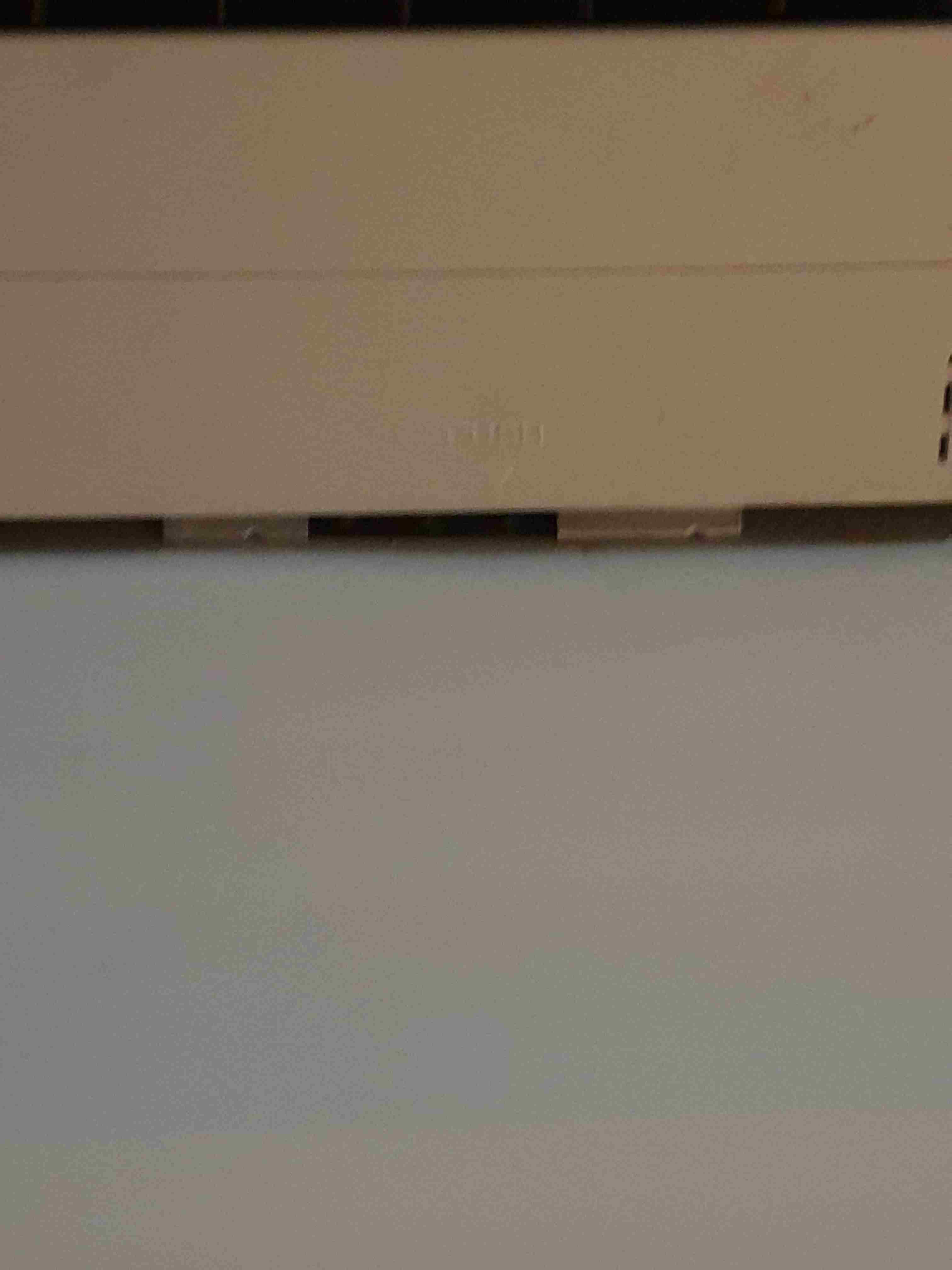

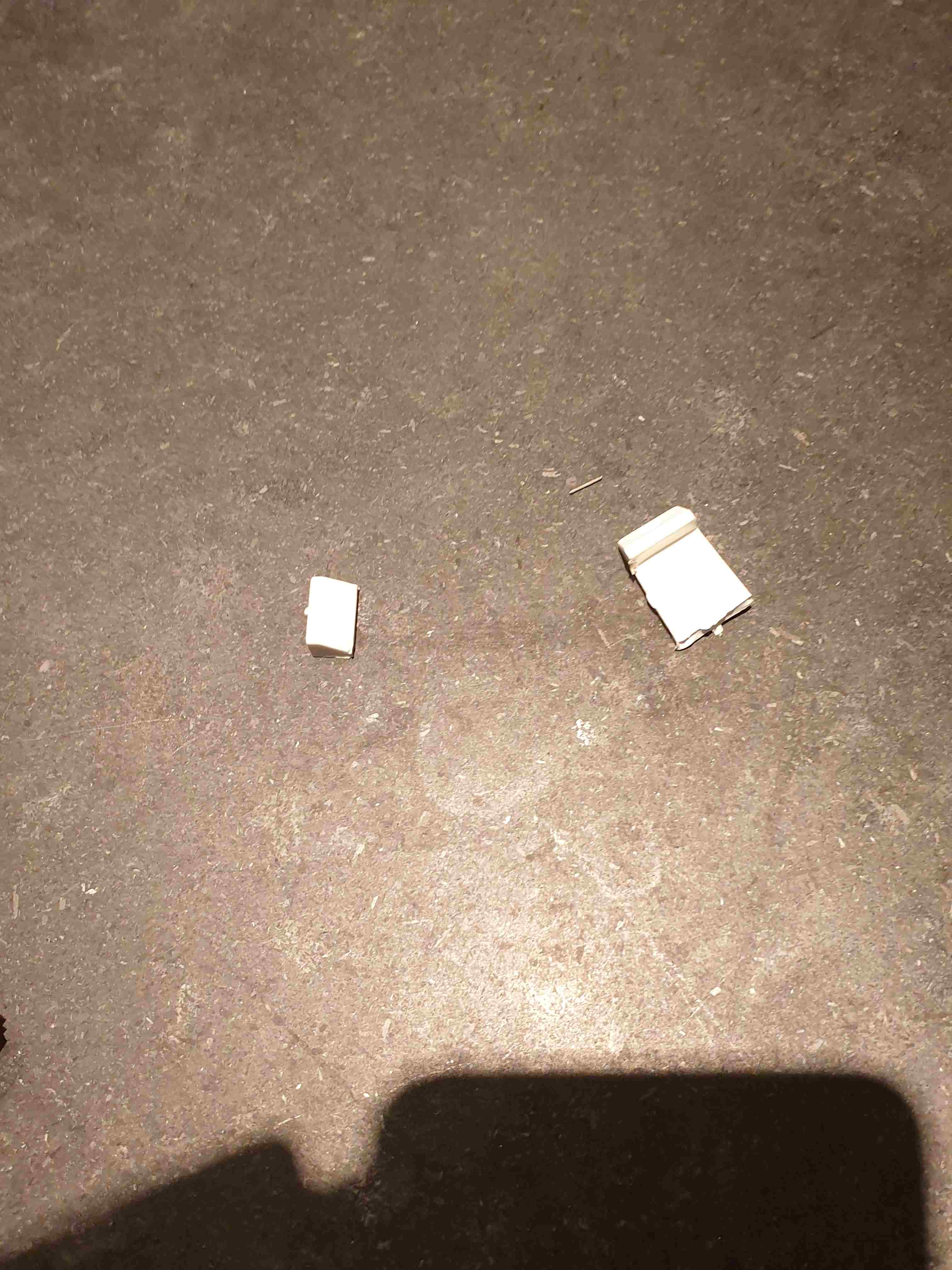

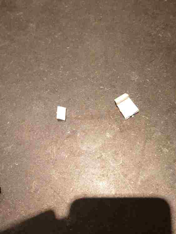

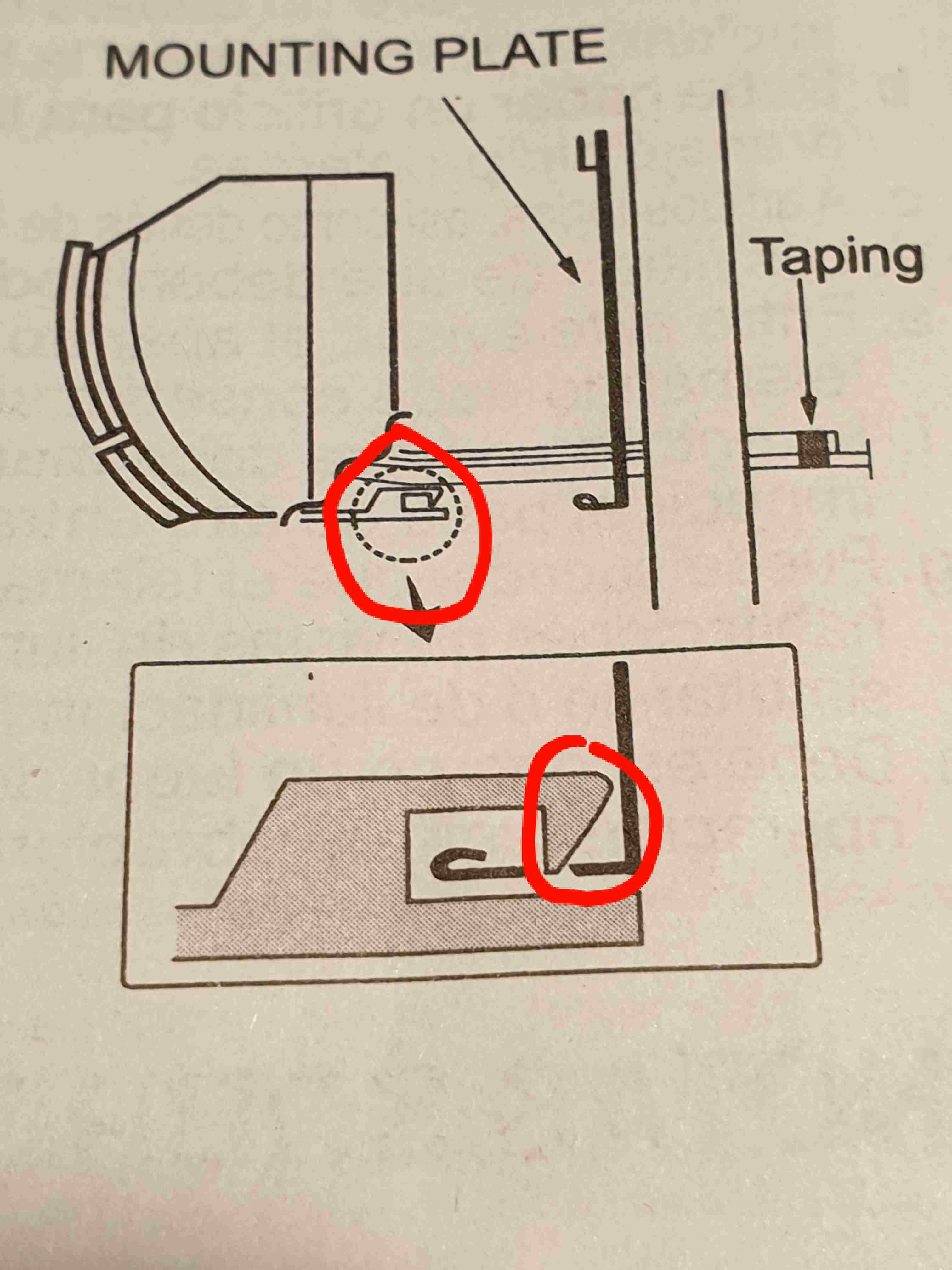

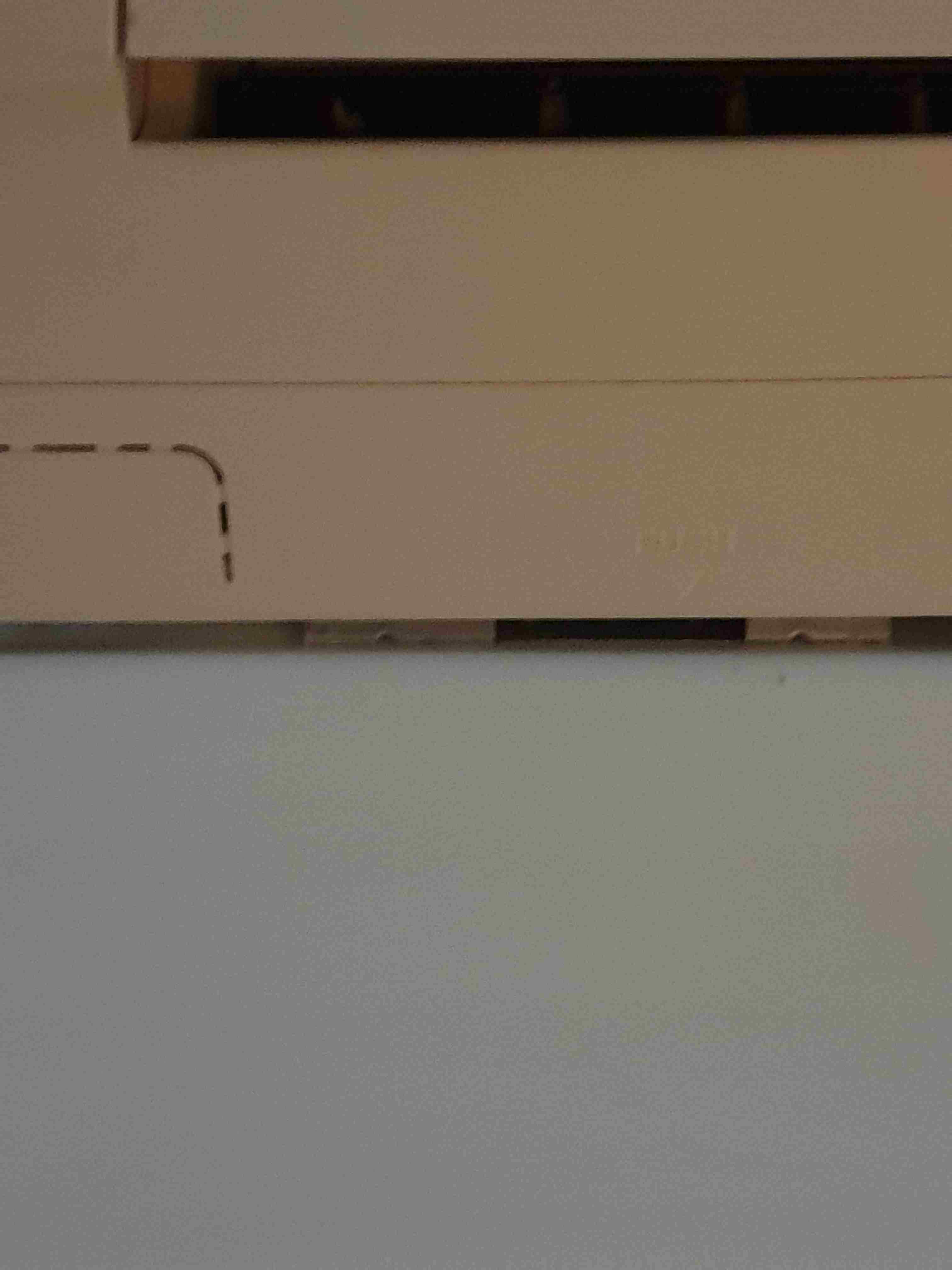

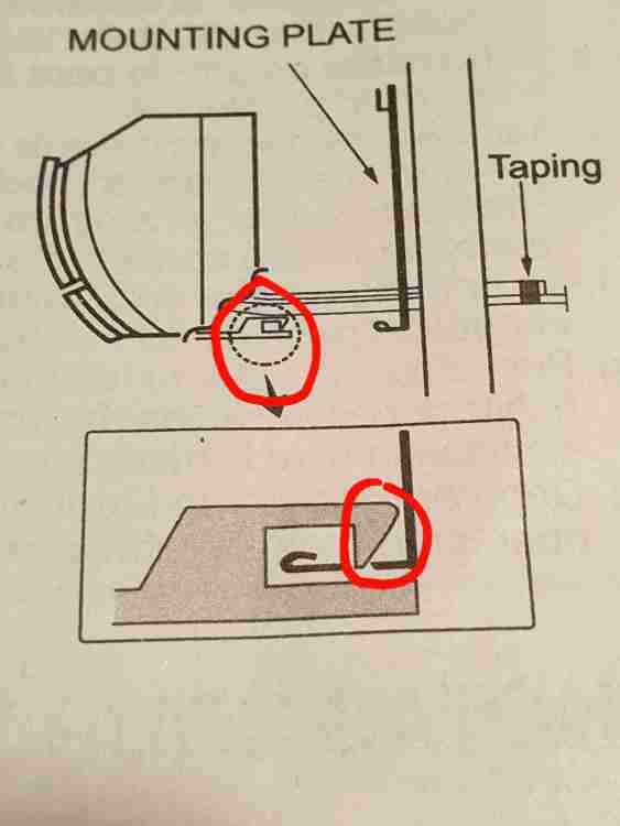

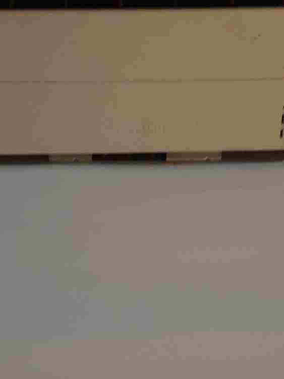

Rottura ganci scocca split parete
Ciao,
ho un problema con lo split-unità interna di un climatizzatore sharp.
Un tecnico maldestro, nell'intervenire per riparare un guasto e nell'aprire l'unità, ha rotto i ganci di plastica che agganciano la scocca alla staffa.
Come posso risolvere il problema, visto che l'unità, nella parte sottostante, sta un po' sollevata? Inoltre, c'è il pericolo che lo split possa staccarsi dal muro e cadere?
Grazie mille in anticipo per eventuali risposte.
P.s.: allego qualche foto per far capire meglio la problematica.
20220702_170950.thumb.jpg.0a62f060834f92fa5a4d3f4c60451e92.jpg20220702_171040.thumb.jpg.0640f3d59568a8a240be7b3e58b17acc.jpg20220702_171040.thumb.jpg.0640f3d59568a8a240be7b3e58b17acc.jpg20220702_171241.thumb.jpg.83d8b71097e6972ea0ee217ed8d15514.jpg20220702_173403.thumb.jpg.40dcf758019dd69ddccbf8372f25df4f.jpg
Modificato: da Fredericksen
sei sicuro che quei due li siano i ganci che tengono l'unita agganciata alla staffa?
1 ora fa, click0 ha scritto:
sei sicuro che quei due li siano i ganci che tengono l'unita agganciata alla staffa?
Sì, così mi ha detto chi li ha rotti.
Questo "tecnico" non riusciva ad aprire l'unità e, a tal fine, ha strisciato un cacciavite nella parte sottostante...
Cadere non cade, è appesa sopra, certo non è un bel vedere il fatto che sta staccata dal muro.
In passato ho risolto un problema simile mettendo 2 piccole staffettine a L fissate sulla piastra a muro in corrispondenza dei ganci e una volta appoggiato per bene lo split ho fatto 2 piccoli buchini sotto la scocca, mettendo 2 viti, attenzione che appena sopra ci sono i tubi.
Non è il massimo, ma era meglio che vederla staccata, ho dipinto poi le viti con smalto bianco.
Ci sono dei nastri adesivi che si mettono intorno all'unità interna proprio per coprire lo spazio con la parete
