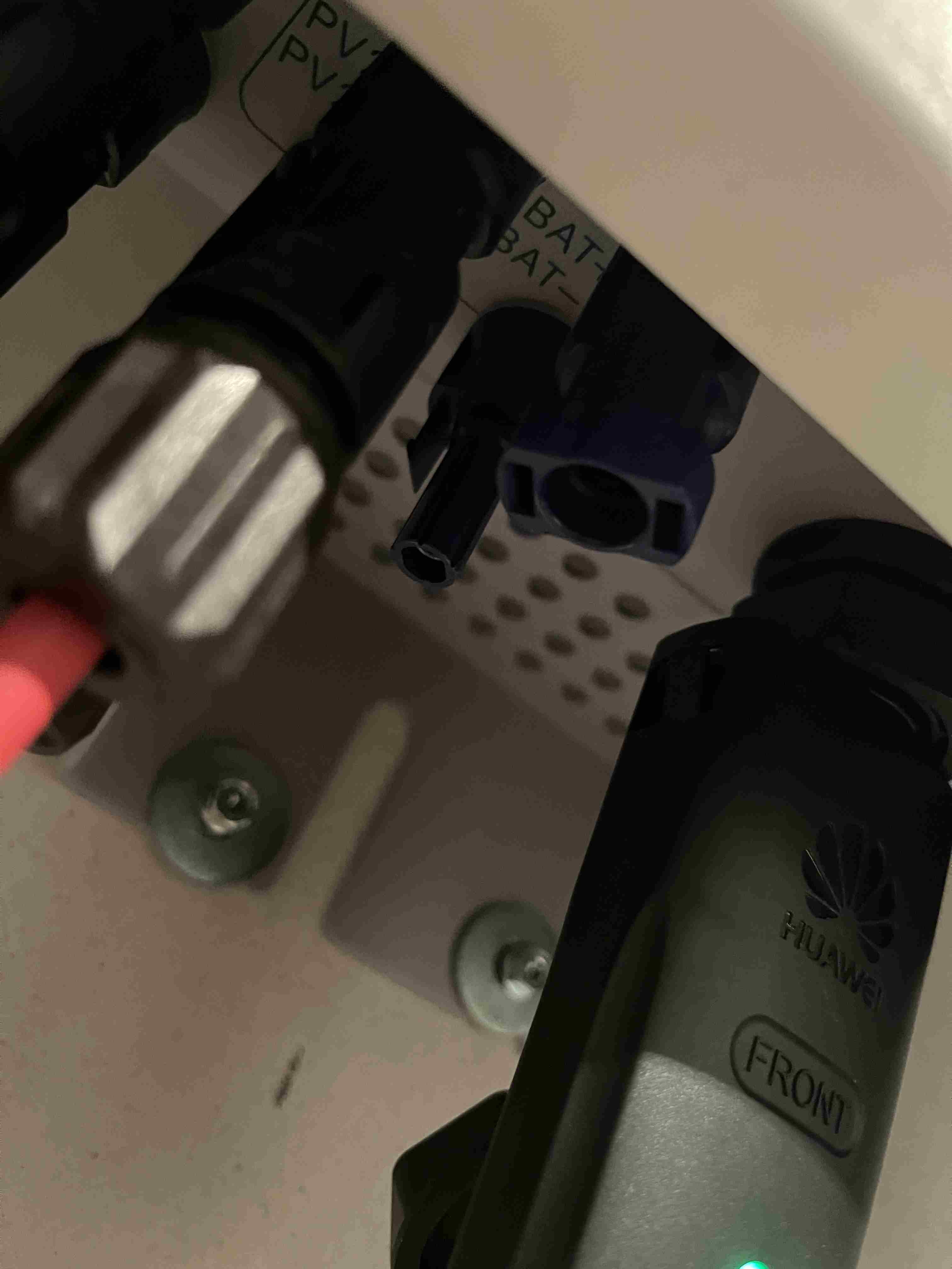

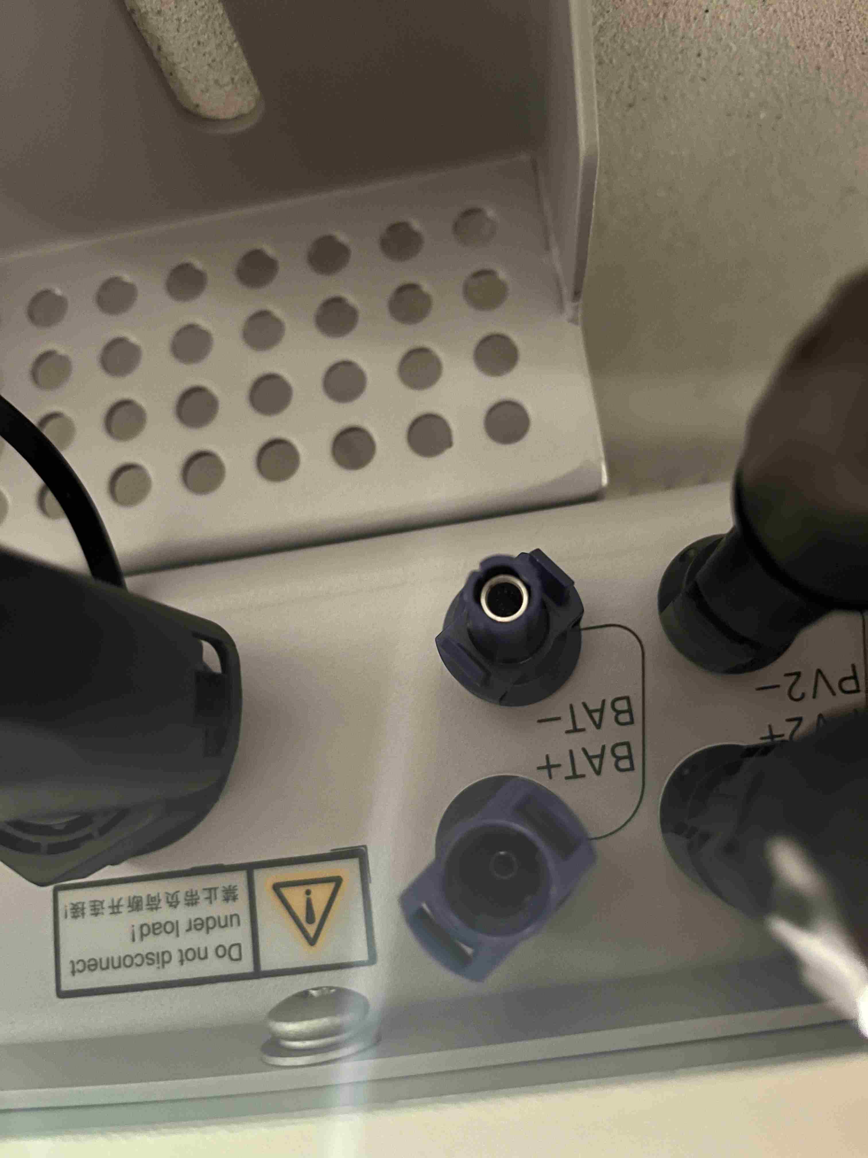

Connettori Batterie inverter Huawei
Ciao a tutti!
Non so se qualcuno può aiutarmi ci provo. Ho un inverter huawei sun2000 6kw M1, ma é una versione del 2019.
Ho appena acquistato le batterie Luna ma sia io che l’elettricista stiamo impazzendo per trovare dei connettori per i due cavi di alimentazione sull’ inverter. Abbiamo provato sia gli Mc4 che gli H4.
Non riesco a capire che tipo siano, provo a postare delle foto. Domanda, ma gli Mc4 sono tutti uguali (come forma) o a seconda del produttore cambiano? (Magari la domanda é stupida ma non riesco a venirne fuori)
grazie, Riccardo
Huawei nel manuale indica i connettori mc4 staubli.  Come avvertenza non dichiara compatibili gli altri connettori mc4
Quindi é possibile che i connettori mc4 di marchi diversi non si incastrino tra loro?
credevo che comunque un connettore standard mc4 fosse a prescindere compatibile con qualsiasi mc4
