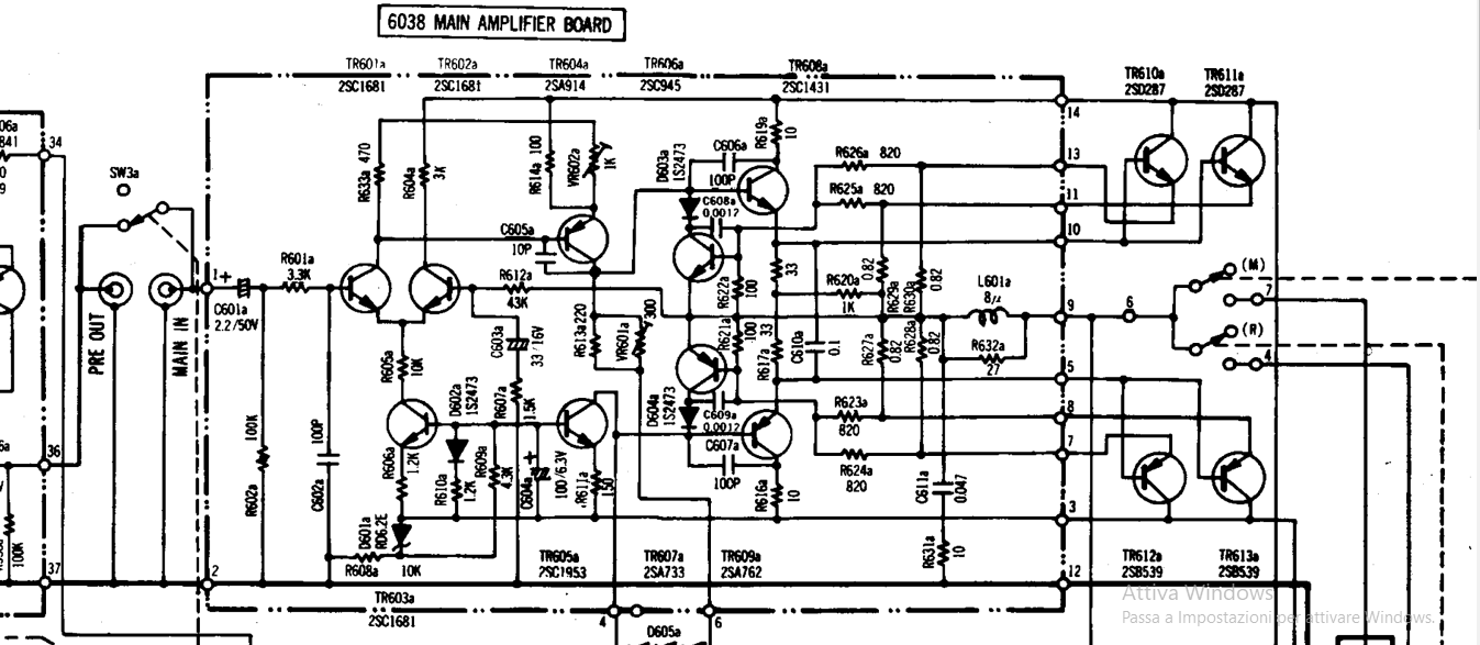

darkyuver Inserito: 3 luglio 2022 Segnala Inserito: 3 luglio 2022 Ciao a tutti, sono alle prese con un vecchio amplificatore che risulta non funzionante. In particolare uno dei due finali risulta in corto. L'amplificatore è stato riparato più volte nel passato tantè che molti componenti non risultano essere originali. Il finale bruciato monta dei BD245c-BD246c al posto degli originali 2sb557-2sd427. Ho trovato un dei due BD246C (TR613) in corto e stranamente uno dei due pilota TR608 in corto (anche qui con componente non originale) BD239c al posto del 2sc1431 Ho provato a sostituirli (tutte le copie anche i BD245C) dopo aver controllato tutta la scheda e di nuovo i due componenti si sono bruciati facendo saltare anche il fusibile principale dell'amplificatore da 2.5A. Che strada posso seguire per provare a ridar vita a questo anziano?
Riccardo Ottaviucci Inserita: 3 luglio 2022 Segnala Inserita: 3 luglio 2022 questo è un amplificatore in continua ed è particolarmente vulnerabile,pur se con caratteristiche di fedeltà molto buone. Il segreto è montare componenti originali selezionati e misurare con precisione tutte le resistenze di polarizzazione,altrimenti ad ogni accensione c'è il botto
darkyuver Inserita: 19 luglio 2022 Autore Segnala Inserita: 19 luglio 2022 Ciao Riccardo, ho seguito il tuo consiglio ed effettivamente montando i transistor originali (smontandoli dall'altro finale) i fumi si sono spenti 🙂 I transistor ora non si bruciano e collegando una sorgente esterna riproduce il segnale amplificandolo, ma ancora ho un comportamento anomalo. Durante la riproduzione di un brano, all'improvviso sento un forte rumore sulla cassa e l'amplificatore stacca andando in protezione per poi riattivarsi dopo uno due secondi con funzionamento regolare. Ho controllato con il tester tutti i semiconduttori e le resistenze senza trovare anomalie, ho cambiato gli elettrolitici che avevano valori inferiori (in realtà sono 4 in tutto mi sa che li cambio tutti). Potrebbe dipendere dal fatto che sto provando l'amplificatore con un solo finale collegato? Dallo schema vedo che la protezione è in qualche modo dipendente da entrambi i finali collegati, anche se quando ho provato l'amplificatore con solo l'altro finale collegato il fenomeno non si è verificato. In attesa che mi arrivino i transistor, stavo pensando di sostituire tutti gli altri condensatori ceramici Cosa ne pensi? Grazie e ciao Dario
darkyuver Inserita: 19 luglio 2022 Autore Segnala Inserita: 19 luglio 2022 Dimenticavo un'altra domanda, sul finale sono presenti due trimmer mi sai dire a cosa servono e come li dovrei tarare? Grazie ancora
Riccardo Ottaviucci Inserita: 19 luglio 2022 Segnala Inserita: 19 luglio 2022 5 ore fa, darkyuver ha scritto: Potrebbe dipendere dal fatto che sto provando l'amplificatore con un solo finale collegato? potrebbe,anche se non so spiegarmi la causa 5 ore fa, darkyuver ha scritto: sul finale sono presenti due trimmer mi sai dire a cosa servono e come li dovrei tarare? non saprei proprio,sicuramente servono a tarare il Bias di riposo ,ma senza un service manual della casa è meglio non toccarli
