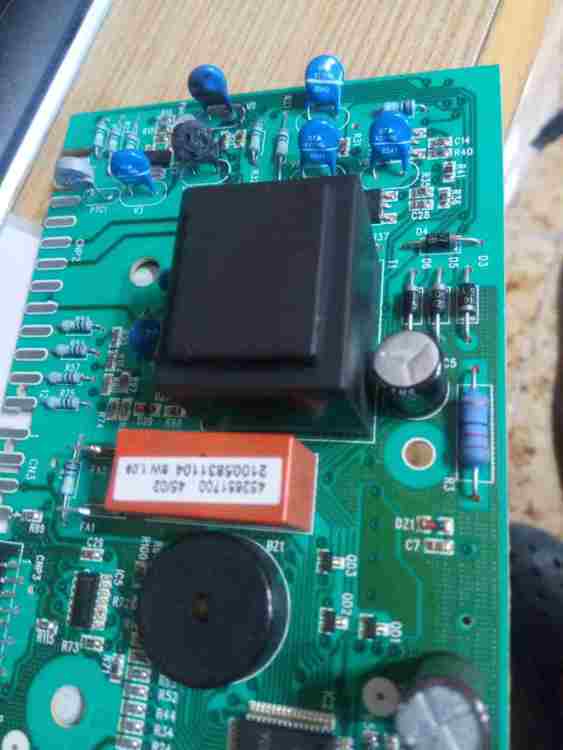

cingolo Inserito: 3 luglio 2022 Segnala Share Inserito: 3 luglio 2022 Buongiorno a tutti, ringrazio di cuore chi potrà aiutarmi, nella scheda della lavatrice in oggetto mi è bruciato un varistore, quello indicato sulla scheda come V4, ed ovviamente è diverso da tutti gli altri. negli altri le tre righe riportano lo 07 nella prima, il k275 nella seconda, e nell'ultima alcuni hanno 0240 e alcuni 0241. in quello scoppiettato l'unica cifra che riesco a leggere è l'ultima che riporta 0225, rispetto agli altri ha lo stesso diametro, ma uno spessore diverso, mentre gli altri rivestiti hanno uno spessore di 3.4 mm, questo ha uno spessore di circa 4.5 mm. smontata la scheda ho trovato due piedini del trasformatore che si erano dissaldati e quindi questo "ballava", li ho risaldati, per il resto la scheda mi sembra a posto, avrei bisogno di cambiare il varistore di cui non riesco a trovare le caratteristiche. se può essere di aiuto il trasformatore è un hahn BV EI 305 2800 con uscita a 12V 2.3VA Link al commento Condividi su altri siti More sharing options...
Nik-nak Inserita: 3 luglio 2022 Segnala Share Inserita: 3 luglio 2022 Qui, trovi il datasheet dei varistori della tua scheda. A pagina 9, trovi le specifiche del cod S07K275 Link al commento Condividi su altri siti More sharing options...
