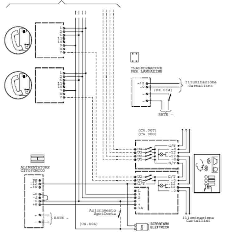

Sostituzione URMET 1130/12 con URMET 1130/16
Buongiorno
Per motivi che non sto a spiegare mi ritrovo impantanato sulla corretta connessione dei cavi
I vecchi installatori hanno usato 2 cavi a 3 poli con i colori uguali (Rosso, Verde e Giallo)
Quindi ora sono nella C...a!
Ora, l'unico elemento che posso porre in evidenza è quello che tra i
un Giallo ed un Rosso,  mi trovo +6V
un Verde ed lo stesso Rosso mi trovo +7V
Posso assumere che il Rosso è la massa del sistema?
Dove potrebbero essere collegati il Giallo +6 e il Verde +7?
Grazie in anticipo per l'assistenza
Antonio
Come è composto l'impianto, cornetta singola o in contesto condominiale con più utenze?
Si tratta di un condominio con (circa 12 appartamenti)
L'impianto (almeno in casa mia) prevede un unico Citofono
Una soluzione percorribile è visionare il citofono di un vicino.
Vorrei evitare x 2 ragioni
in questo appartamento vengo assai di rado ed abito a 60Km
Ho già buttato un sacco di €uro, vorrei evitare di continuare e perseverare
Ho una buona conoscenza tecnica generale, con qualche indicazione dovrei essere in grado di cavarmela
Comunque grazie
Aiutati allora con questo schema:
Metti una fuori a suonare il citofono, misurando dentro troverai 12 Vca, sono i fili 6 e 7, per individuare qual'è il 6 che è il comune, devi vedere quando toccando apri la serratura esterna, e così via.
Modificato: da Ivan Botta
