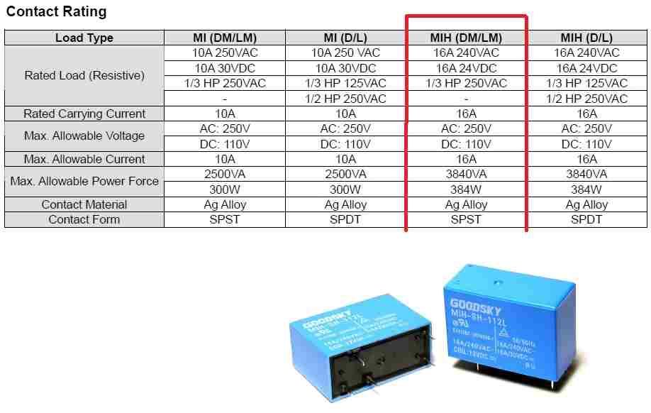

mcgaiver Inserito: 4 luglio 2022 Segnala Share Inserito: 4 luglio 2022 (modificato) Buonasera, verificavo il relè in oggetto e fermo che si tratta di un SPST ho verificato che la bobina interna è funzionante, ma c'è il fatto che la parte di potenza è scollegata con il piedino comune. Quindi avendo visto la parte bassa del relè con della fuoriscita di liquido ho dedotto che sia da sostituire. Parentesi il liquido serve da raffreddamento vero? Come verifico dal datasheet quale è il polo positivo del coil interno? Esiste una protezione interna nei relè che evita il cortocircuito per inversione delle polarità? Come posso trovare un'alternativa valida ad esso? Ho chiesto ai cugini orientali e stò per ricevere risposta. Nel frattempo sapete indicarmi un modo valido per la ricerca di un relè di un produttore alternativo? Modificato: 4 luglio 2022 da mcgaiver Link al commento Condividi su altri siti More sharing options...
mrgianfranco Inserita: 5 luglio 2022 Segnala Share Inserita: 5 luglio 2022 12 ore fa, mcgaiver ha scritto: fuoriscita di liquido liquido da un relè?? Link al commento Condividi su altri siti More sharing options...
Ctec Inserita: 5 luglio 2022 Segnala Share Inserita: 5 luglio 2022 15 ore fa, mcgaiver ha scritto: fuoriscita di liquido Non è un buon segno, anche perché sembra un relè sigillato. Comunque, mi pare un normalissimo relè, solo da 16A. Strana quella piedinatura per un 16A, normalmente sono fatti come i DPDT, con pin parallelati per reggere tali correnti. Cerca tra Finder, Omron, Panasoni, ecc ecc Link al commento Condividi su altri siti More sharing options...
mcgaiver Inserita: 5 luglio 2022 Autore Segnala Share Inserita: 5 luglio 2022 infatti assurdo che su un pin di quella sezione passino 16A... Come verifico dal datasheet quale è il polo positivo del coil interno? Esiste una protezione interna nei relè che evita il cortocircuito per inversione delle polarità? Link al commento Condividi su altri siti More sharing options...
Ctec Inserita: 5 luglio 2022 Segnala Share Inserita: 5 luglio 2022 I relè, se non hanno led interni, non hanno polarità, puoi fare come vuoi. E neppure hanno diodi o varistori a protezione Link al commento Condividi su altri siti More sharing options...
