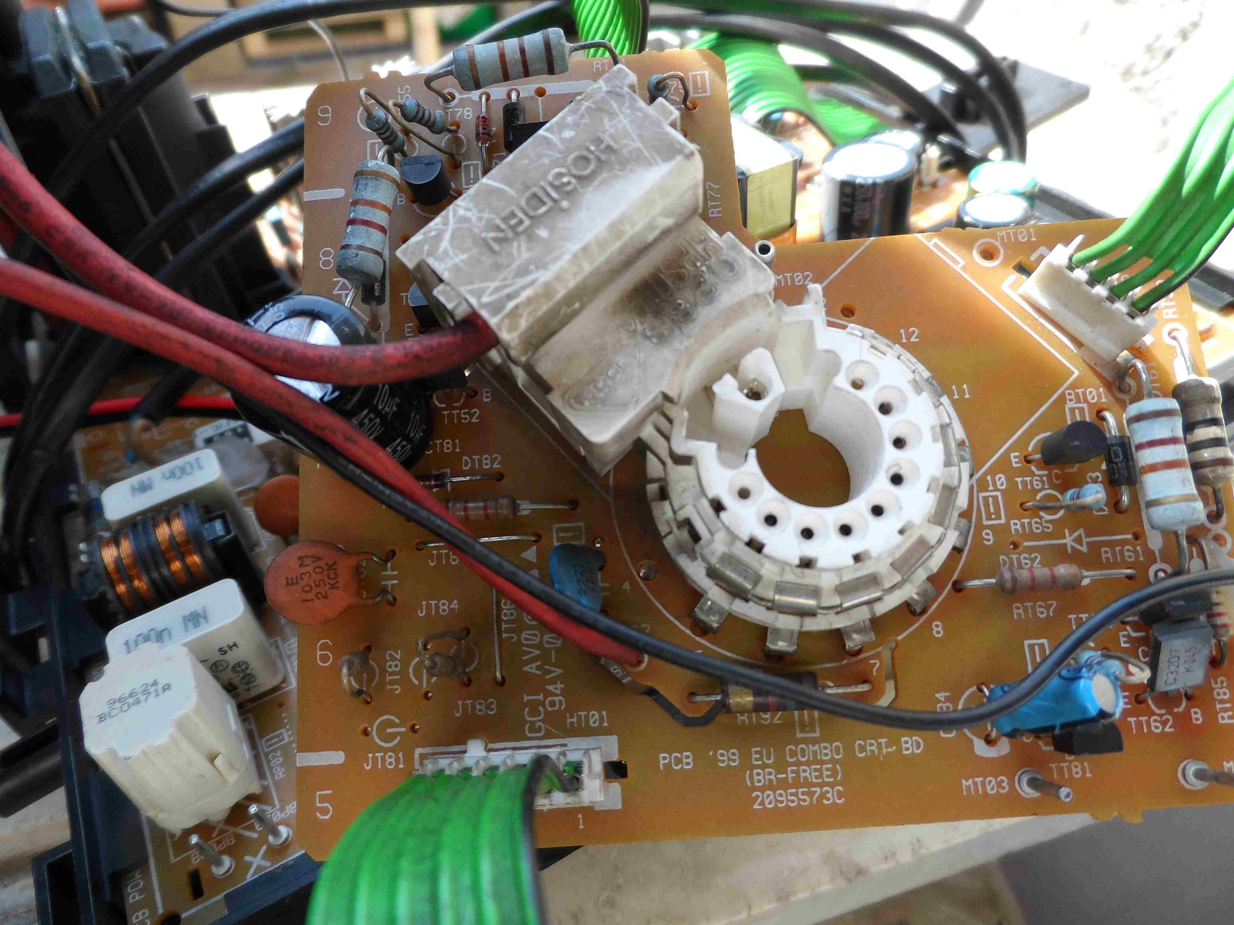

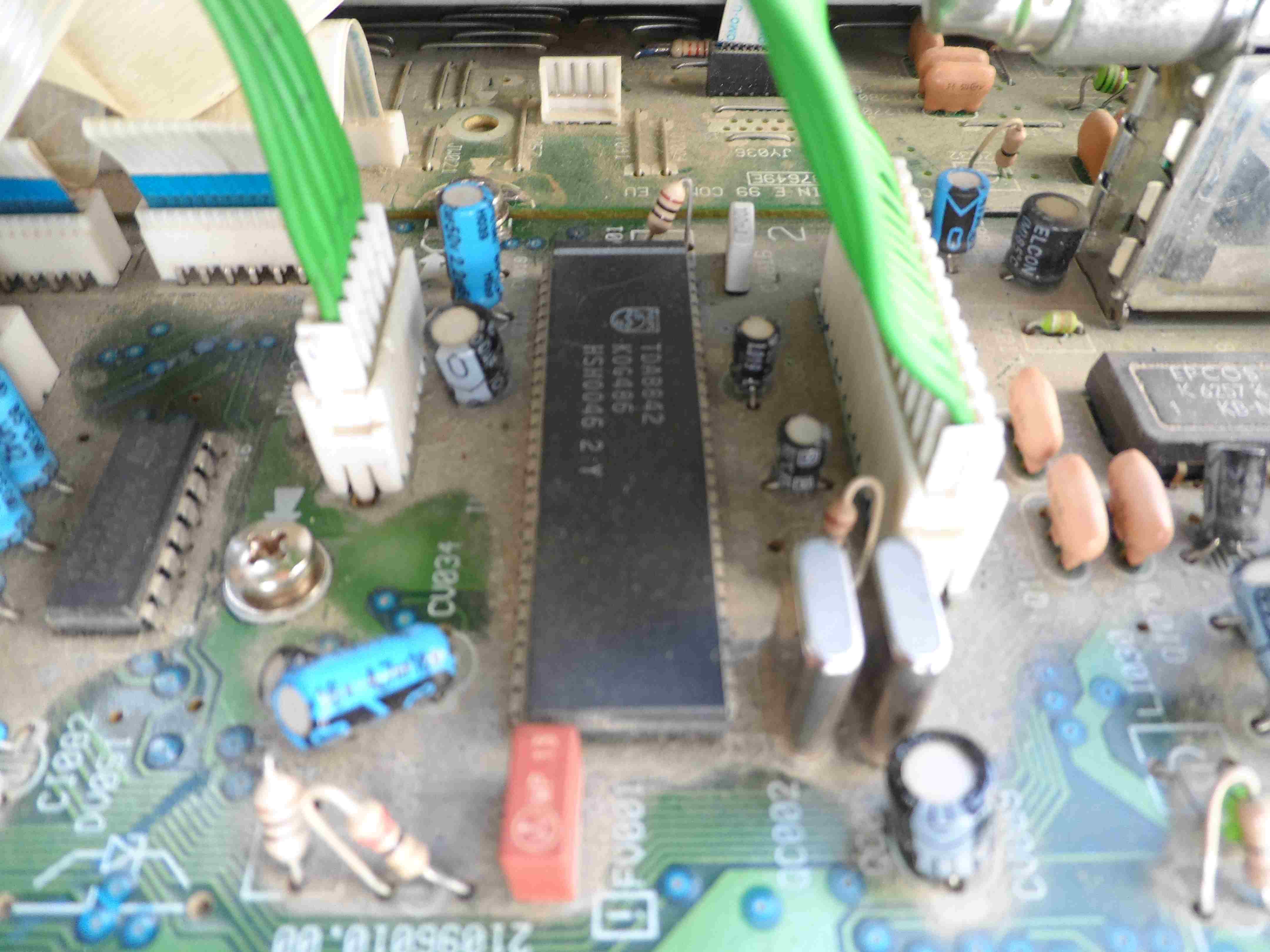

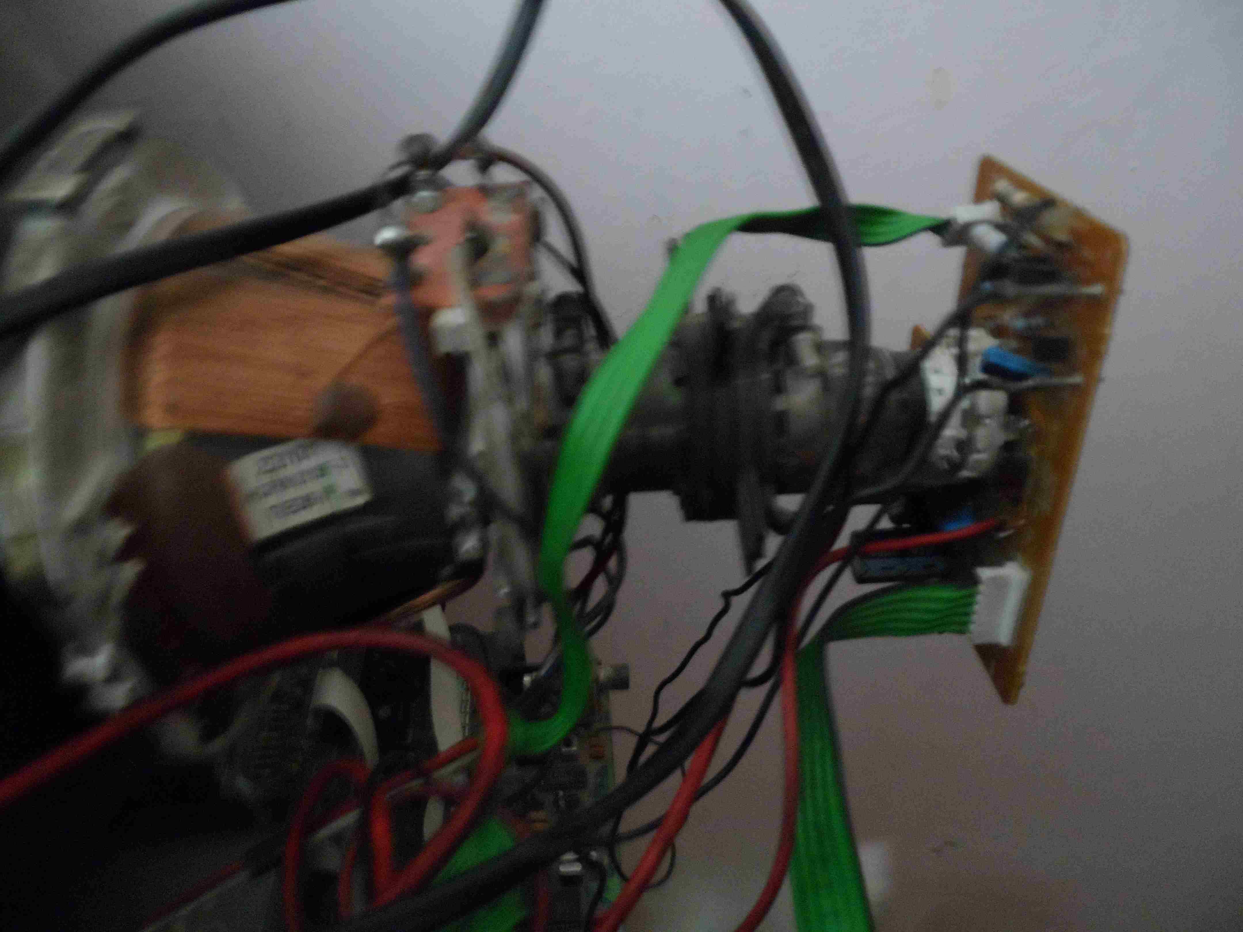

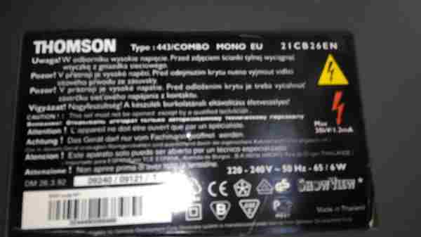

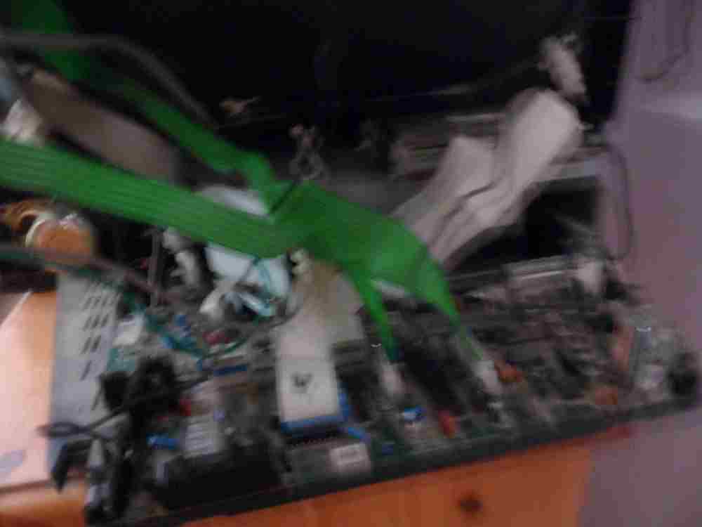

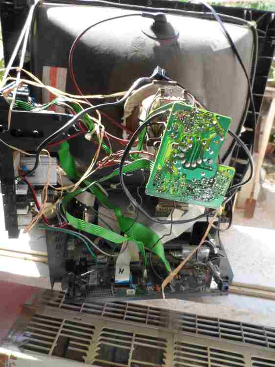

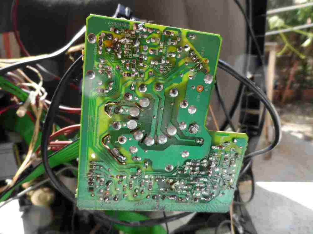

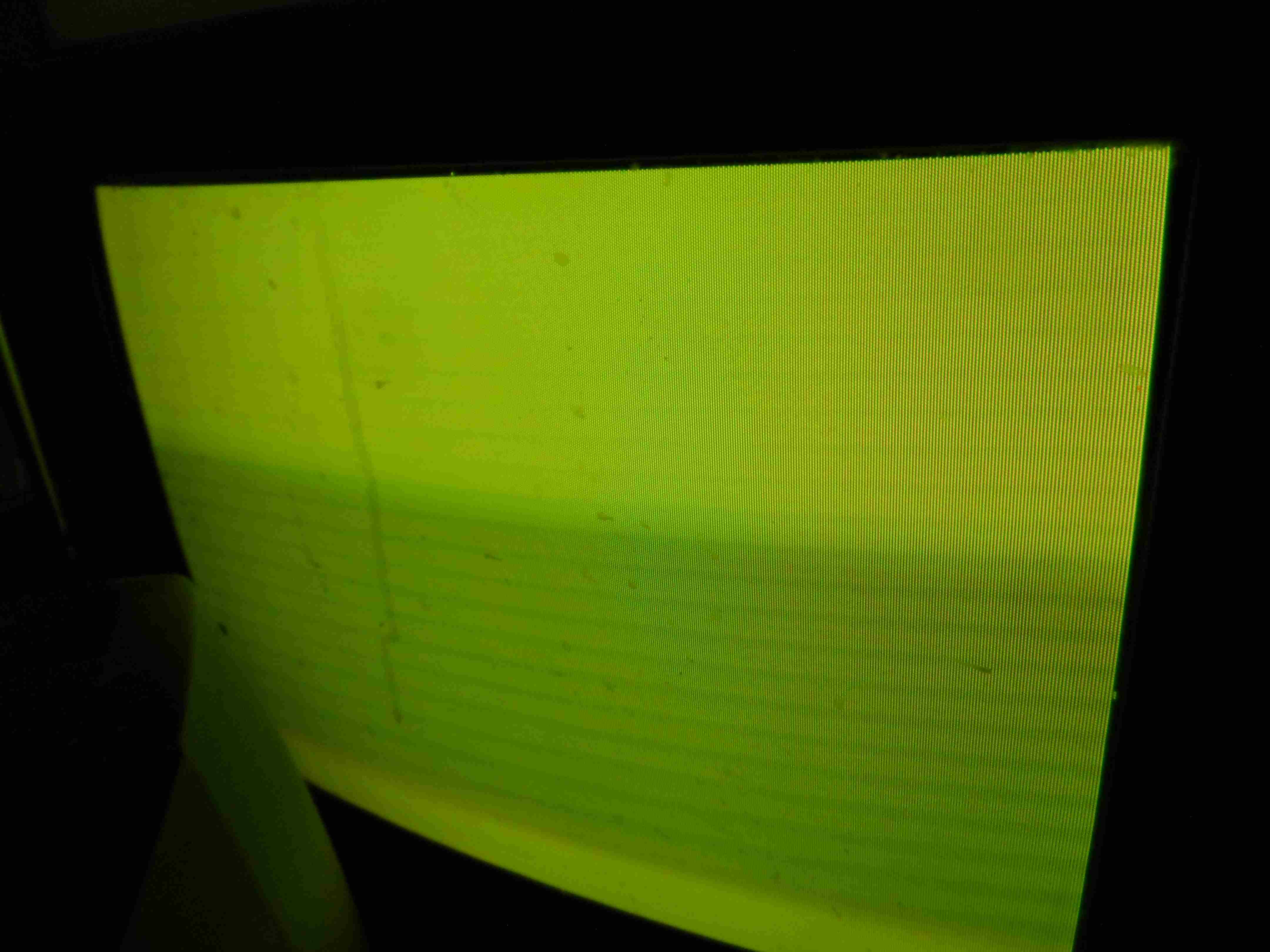

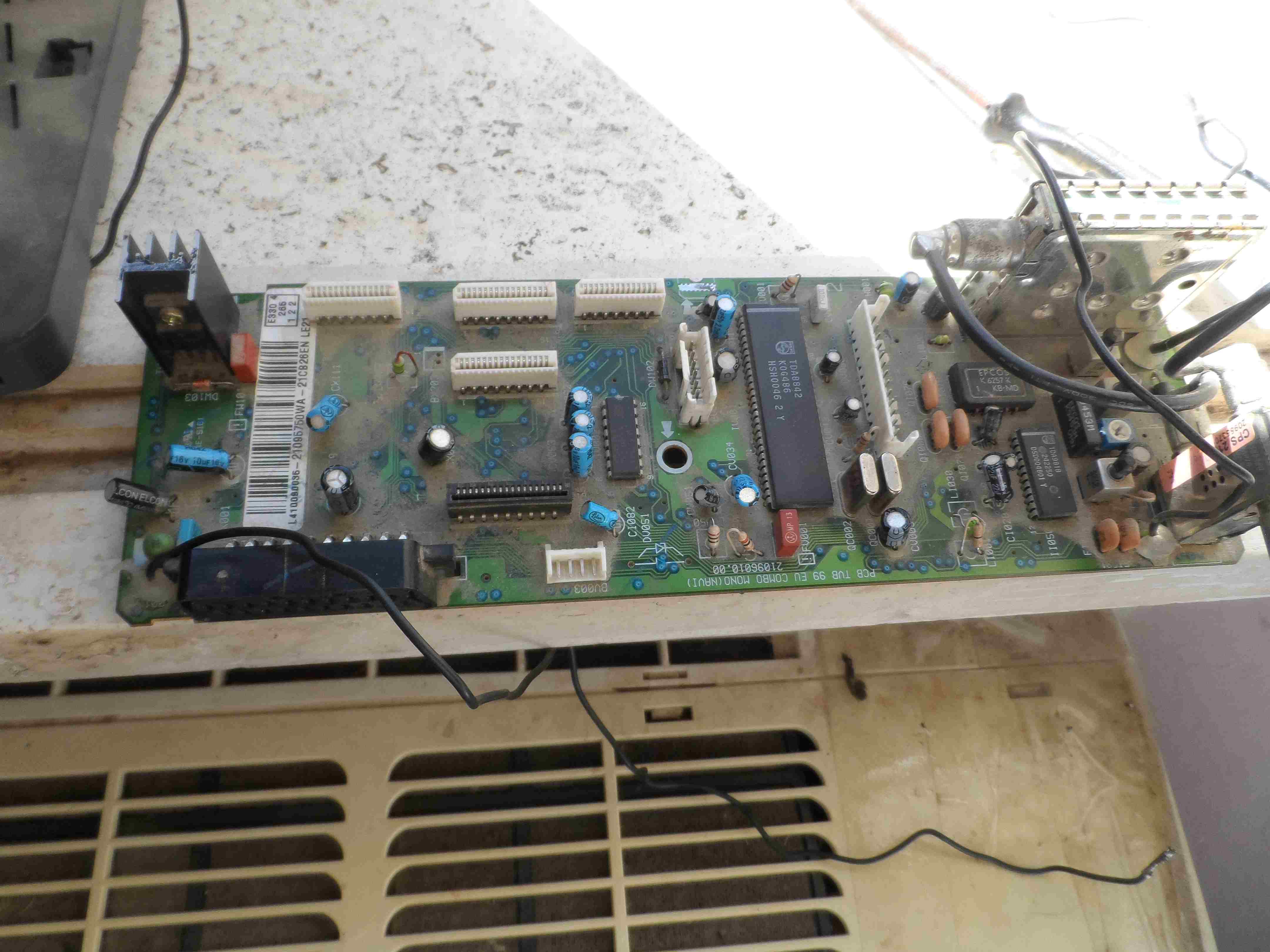

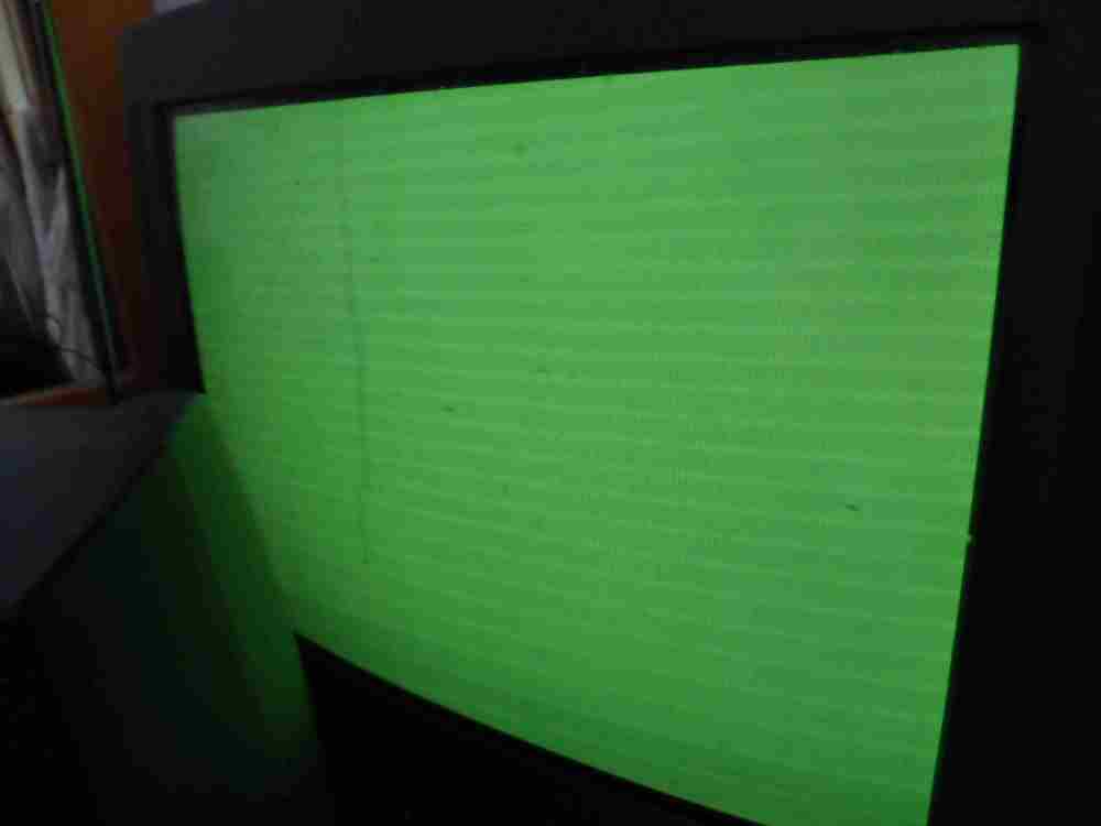

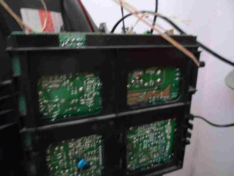

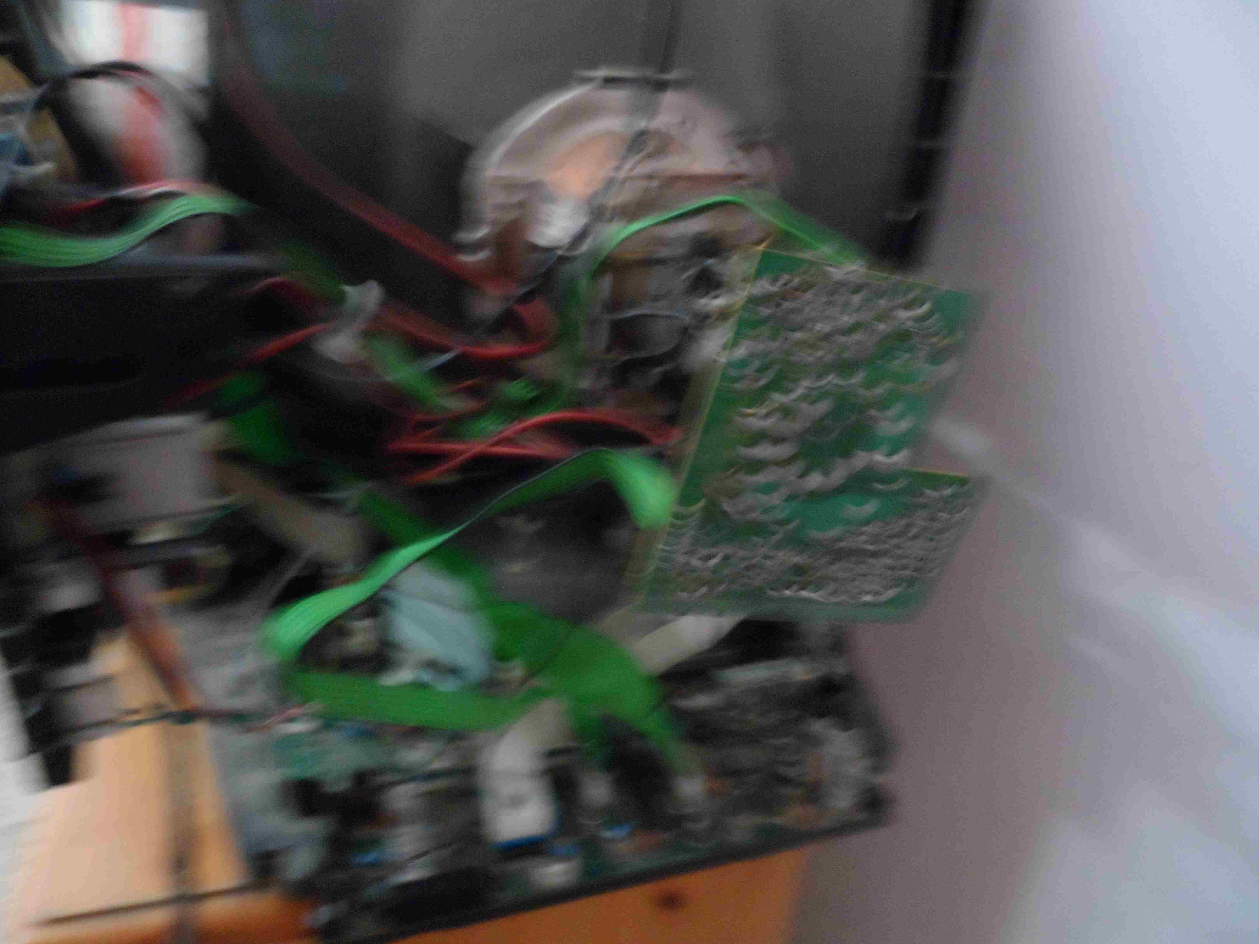

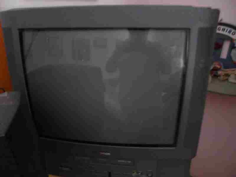

ENRICO 1051 Inserito: 4 luglio 2022 Segnala Share Inserito: 4 luglio 2022 Ho questo vecchio CRT che all'improvviso ha emesso un lampeggio e si è oscurato lo schermo, l'audio funziona normalmente. tolto lo schienale ho notato che l'EAT è presente e aumentando leggermente il fuoco lo schermo si accende con colorazioni verdi o gialle senza rosso e naturalmente nessuna traccia di video che proviene da un decoder colegato tramite la presa SCART. Ho controllato la schedina sul collo del cinescopio e rifatte le saldature ma non sono riuscito a trovare anomalie. Ho provato a cercare lo schema ma con i dati della targhetta non trovo niente. Il TV riporta questa sigla: THOMSON 443 COMBO MONO EU 21 CB 26 EN. Qualcuno può darmi una mano. Lo so che è vecchio ma la passione è passione. Link al commento Condividi su altri siti More sharing options...
Riccardo Ottaviucci Inserita: 4 luglio 2022 Segnala Share Inserita: 4 luglio 2022 Se alzando la G2 screen vedi bagliori di luce o ritracce può essere guasto il verticale. Forse l'IC finale. Se metti una foto del telaio,tanto per riconoscerlo,da modello non ci riesco Link al commento Condividi su altri siti More sharing options...
ENRICO 1051 Inserita: 5 luglio 2022 Autore Segnala Share Inserita: 5 luglio 2022 Grazie Riccardo. Oggi farò delle foto, sperando che che sia un modello a te famigliare. Il finale verticale l'ho identificato e può essere sostituito agevolmente, è un integrato a 5 pin di cui ora non ricordo la sigla. Agendo sullo screen sullo schermo si ha questa sequenza: Nero, verde, giallo, per tutta l'ampiezza. Tornando al modello TV è un vecchio TV con videoregistratore per cassette VHS. Buona Giornata! Link al commento Condividi su altri siti More sharing options...
ENRICO 1051 Inserita: 5 luglio 2022 Autore Segnala Share Inserita: 5 luglio 2022 Ho fatto delle foto di corsa e il risultatoè che sono completamente sfuocate, vi assicuro che non ne ho fatte di peggiori, domani ne farò altre. Link al commento Condividi su altri siti More sharing options...
Riccardo Ottaviucci Inserita: 5 luglio 2022 Segnala Share Inserita: 5 luglio 2022 il guasto non è sul verticale ma sul circuito processore video o finali RGB. Presumo che l'audio ci sia. Dalle foto, più sfocate che esaurienti,non ricavo nulla Link al commento Condividi su altri siti More sharing options...
ENRICO 1051 Inserita: 6 luglio 2022 Autore Segnala Share Inserita: 6 luglio 2022 Sì l'audio è perfetto. Giustamente il verticale è da escludere visto che la luminosità c'è su tutta l'ampiezza verticale. farò controlli più accurati sul RGB, magari qualche resistenza o qualche condensatore. per quanto riguarda il telaio dovrebbe essere EUROCOMBO2 anche se nella lista non ho trovato 21 cb 26 en ma 21 cb 26 et http://obsoletetellyemuseum.blogspot.com/2010/07/list-for-matching-model-chassis-of_50.html Ho fatto delle foto migliori Link al commento Condividi su altri siti More sharing options...
Riccardo Ottaviucci Inserita: 6 luglio 2022 Segnala Share Inserita: 6 luglio 2022 (modificato) vedo che ci sono passati altri prima.Comunque non conosco quel telaio. Il service manual dovrebbe essere questo Modificato: 6 luglio 2022 da Riccardo Ottaviucci Link al commento Condividi su altri siti More sharing options...
ENRICO 1051 Inserita: 8 luglio 2022 Autore Segnala Share Inserita: 8 luglio 2022 (modificato) Penso di aver individuato il problema. La piattina verde quella più larga che collega la scheda principale(Quella che fornisce le tensioni compresa l'EAT) alla scheda piccola col TDA 8842, aveva due fili con le saldature rovinate, senza continuità. Ho rifatte queste saldature e le altre sospette, non mi resta che rimontare e provare. Modificato: 8 luglio 2022 da ENRICO 1051 correzione Link al commento Condividi su altri siti More sharing options...
ENRICO 1051 Inserita: 11 luglio 2022 Autore Segnala Share Inserita: 11 luglio 2022 Il video è ricomparso ma mi manca il blu, devo ricontrollare le saldature sui connettori RGB. Link al commento Condividi su altri siti More sharing options...
Riccardo Ottaviucci Inserita: 13 luglio 2022 Segnala Share Inserita: 13 luglio 2022 fuochino! Link al commento Condividi su altri siti More sharing options...
rafcomo Inserita: 5 agosto 2022 Segnala Share Inserita: 5 agosto 2022 Enrico poi hai risolto? Link al commento Condividi su altri siti More sharing options...
ENRICO 1051 Inserita: 12 agosto 2022 Autore Segnala Share Inserita: 12 agosto 2022 Il 5/8/2022 alle 01:49 , rafcomo ha scritto: Enrico poi hai risolto? E' ancora in cantiere. Purtroppo durante le prove si è dissaldato un filo che mi ha mandato in corto il finale e un diodo sull'alimentazione. Non mollo, vi farò sapere. Link al commento Condividi su altri siti More sharing options...
