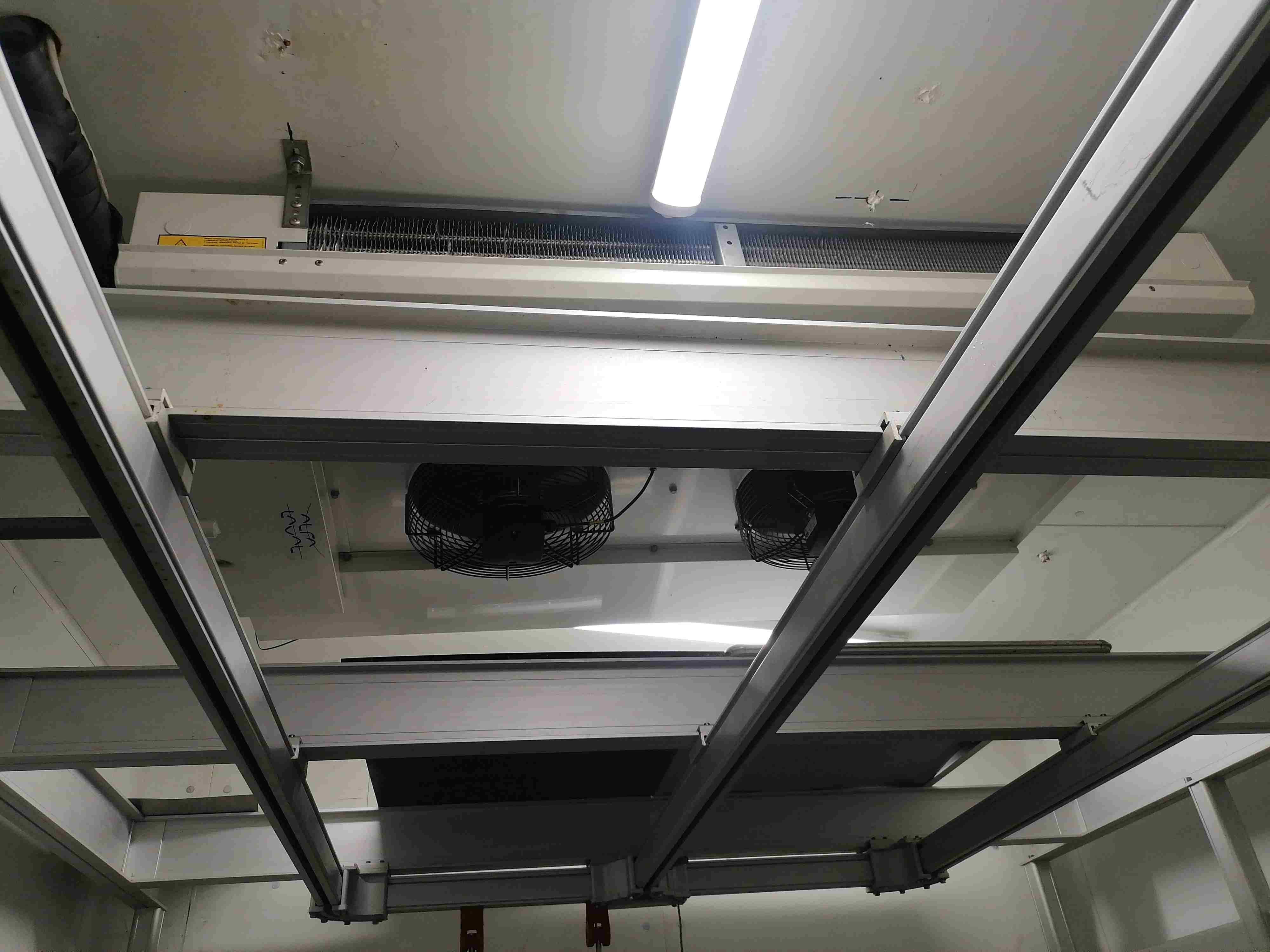

Denis77 Inserito: 5 luglio 2022 Segnala Inserito: 5 luglio 2022 Ciao a tutti, avrei bisogno di aiuto per una cella frigo di 8mq h 280 cm destinata alle carni rosse di una macelleria... Ce il problema che interamente la carne si rovina si brucia e la cella risulta completamente asciutta pavimento, pareti e soffitti sono molto asciutti propriio secchi non ce presenza di umidità se passo un po di carya non si inumidisce per niente... Sono intetvenite 3 aziende ma non annno risolto niente... Potete aiutarmi? Posso fare delle prove o sapete darmi una soluzione risolutiva? La macchina interna è una alfa laval Grazie a tutti
Alessio Menditto Inserita: 5 luglio 2022 Segnala Inserita: 5 luglio 2022 Innanzitutto per la cella carne o pesce l’ideale sarebbe un evaporatore statico, ampia superficie e temperatura di evaporazione “alta”, tu hai un gruppo ventilato che va bene per celle che devono contenere lattine e roba sigillata. Quel gruppo crea appunto quello che dici, l’unica cosa che puoi fare è intervenire sulla temperatura di evaporazione, bisogna alzarla (tramite la regolazione della vite sulla termostatica), alzarla si intende se adesso è-10 portatela a -5, e abbassando la velocità delle ventole. Ovviamente se alzate la T evaporazione, scordatevi di usare la cella come “abbattitore” di temperatura, cioè ci metterà più tempo la temperatura a scendere ma almeno non seccate e asciugate la carne. Se riuscite a misurare la temperatura di Evaporazione col manometro sicuramente sarà molto bassa.
Denis77 Inserita: 5 luglio 2022 Autore Segnala Inserita: 5 luglio 2022 Ciao grazie... Dove è situata la tetmostatica? Dove la trovo? Grazie 1000 per la disponibilità Ma un vaporizzatore o umidificatore non aiuterrebbe....? Secondo te se facessi un test con un vaporizzatore a mano bagnando le pareti potrebbe aiutare? Ciao grazie
Alessio Menditto Inserita: 5 luglio 2022 Segnala Inserita: 5 luglio 2022 La termostatica è prima dell’evaporatore, ma il lavoro lo deve fare un tecnico ( che tra parentesi hai detto ne sono usciti 3 e nessuno sapeva queste, che sono le BASI della refrigerazione mi sa siamo messi molto male), lo deve fare un Tecnico perché variando la temperatura di evaporazione ( che è una conseguenza del variare il surriscaldamento) squilibria tutto l’impianto, per cui hai poi sbilanciamenti nel lato di alta che vanno corretti, non è che basta girare la vite e sei a posto, oltretutto devi pure ridurre la velocità delle ventole o parzializzarle, insomma va fatta bene. Per quello che riguarda macchine che “aggiungono” umidità si può fare ma non ha senso, l’umidità NON VA TOLTA, non è che spruzzando acqua sulla carne reintegri quella che è uscita.
