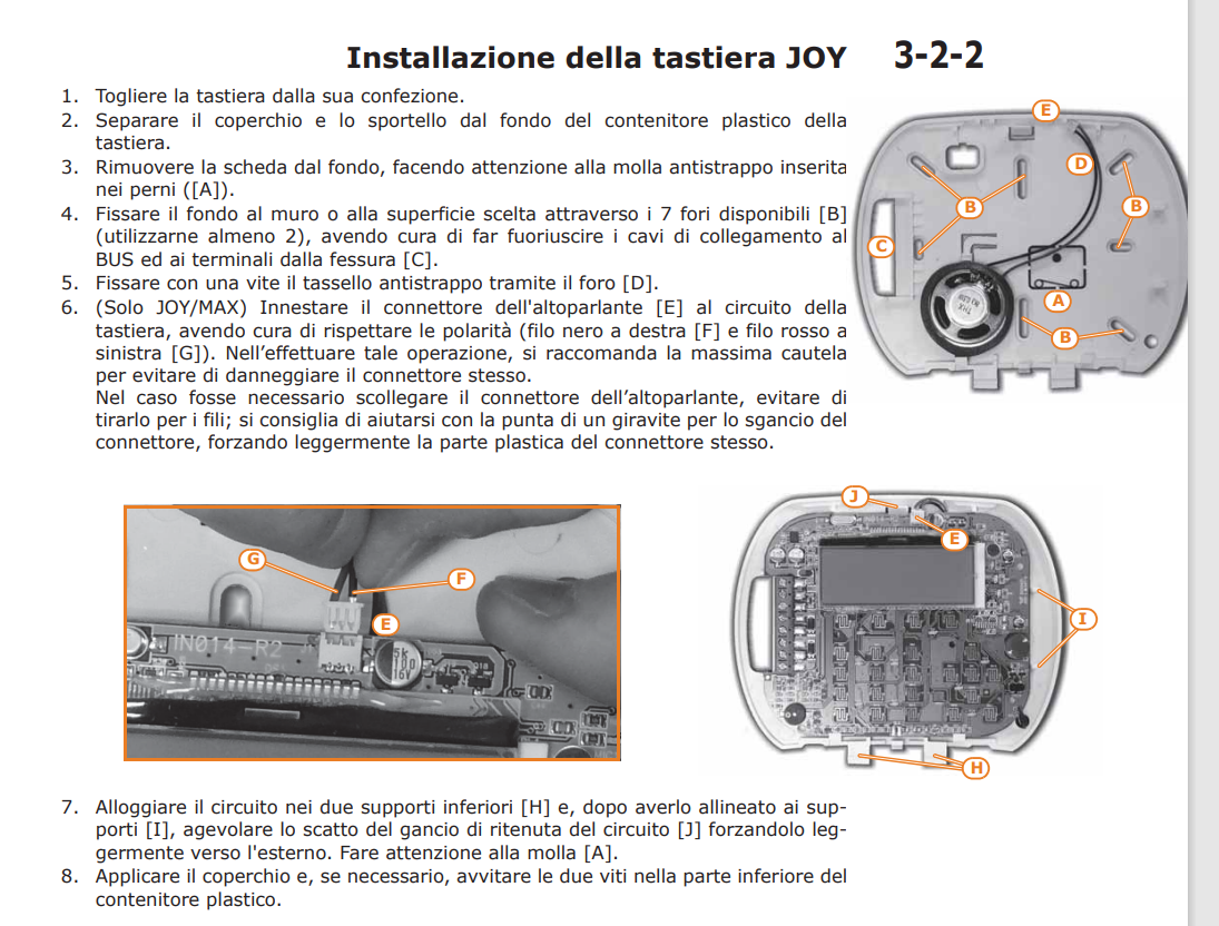

-..Campagnolo..- Inserito: 5 luglio 2022 Segnala Inserito: 5 luglio 2022 Buongiorno, ho necessita di staccare dal muro la tastiera modello JOY dell'immagine allegata. Ho svitato le 2 vitine sotto ma non riesco a rimuovere il coperchio che ingloba la tastiera. Non so se c'è da fare leva da qualche parte per far scattare qualche gancetto a pressione. Semplicemente tirandola verso di se non viene ed ho paura di romperla. Mi potete dare qualche indicazione? Grazie
Panter Inserita: 9 luglio 2022 Segnala Inserita: 9 luglio 2022 (modificato) In basso al centro tra le due viti che lo sblocco di plastica. Basta sollevarlo leggermente. Al rimontaggio basta spingere il coperchio e, dopo lo scatto, rimettere le viti (sono necessarie). Mi chiedo se devi aprire un sensore...., riporresti ancora una domanda? 🙂 Modificato: 9 luglio 2022 da Panter aggiunto corsivo
-..Campagnolo..- Inserita: 11 luglio 2022 Autore Segnala Inserita: 11 luglio 2022 ok grazie, per i sensori fortunatamente sono capace 👍
