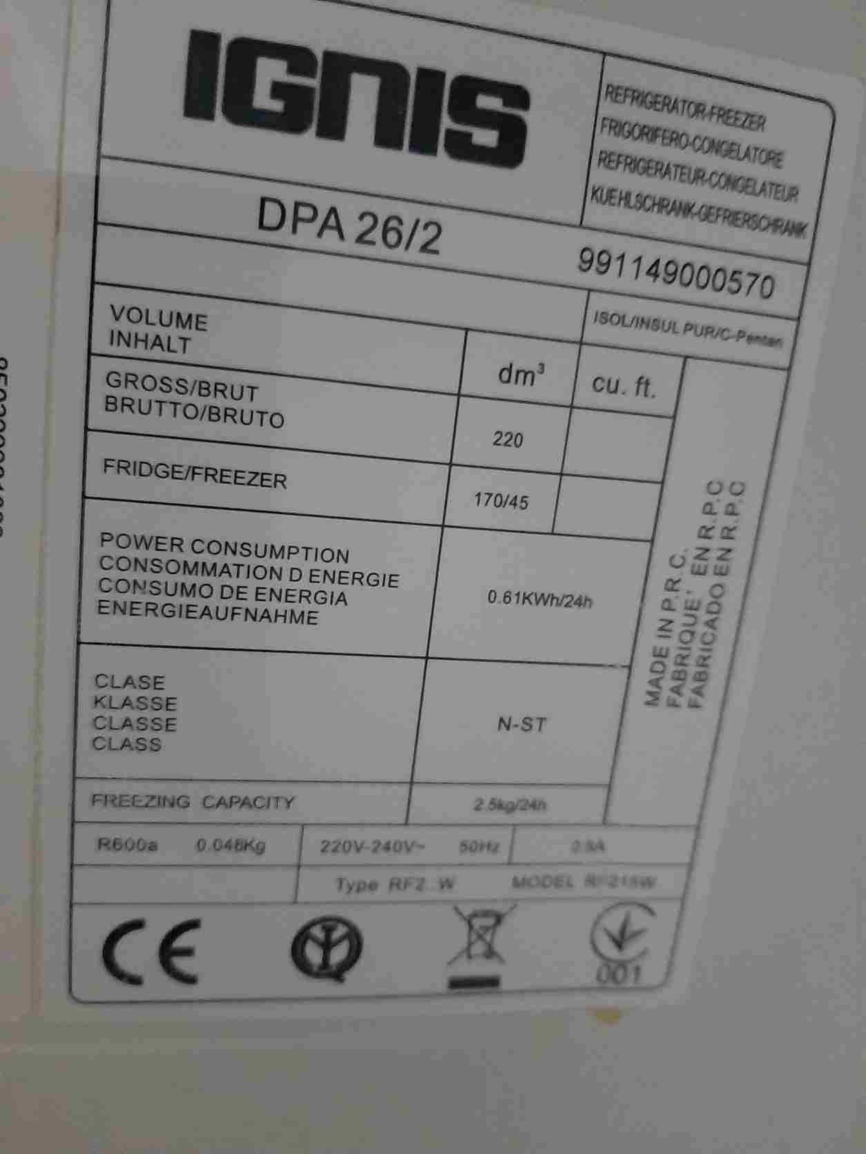

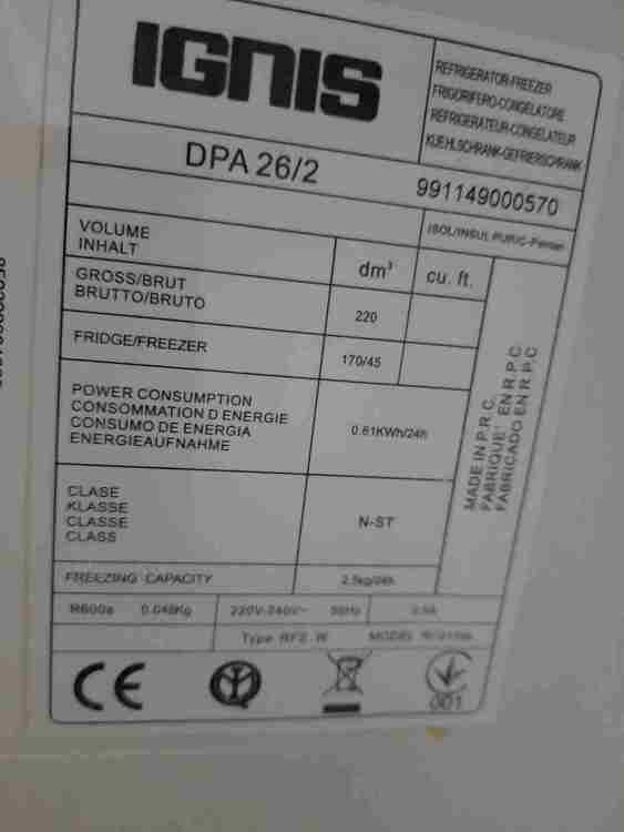

moroeno Inserito: 5 luglio 2022 Segnala Inserito: 5 luglio 2022 Buonasera al forum Ho un frigo marca ignis che da ieri funziona solo il comparto freezer, ho letto un pò di pagine in rete cercando un possibile rimedio ma inutilmente, pertanto chiedo a qualche esperto del forum se c'è qualcosa che posso fare. Premetto che Il frigorifero ha 10 anni, .....che sia giunta l'ora? Allego la targhetta identificativa Grazie a tutti anticipatamente
Alessio Menditto Inserita: 5 luglio 2022 Segnala Inserita: 5 luglio 2022 Comincia a rassegnarti ad abbandonarlo.
moroeno Inserita: 5 luglio 2022 Autore Segnala Inserita: 5 luglio 2022 Grazie Alessio...........immaginavo 🙂
Alessio Menditto Inserita: 5 luglio 2022 Segnala Inserita: 5 luglio 2022 Ovviamente penso si parli di un frigorifero normalissimo, NON no frost, in quel caso ci potrebbero essere altri problemi.
moroeno Inserita: 5 luglio 2022 Autore Segnala Inserita: 5 luglio 2022 Si Alessio frigo normalissimo NON "no frost"
Gio82 Inserita: 7 luglio 2022 Segnala Inserita: 7 luglio 2022 Ma non raffredda per niente? Il compressore stacca?
