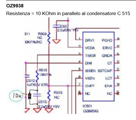

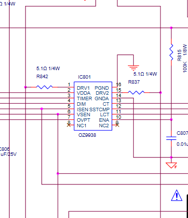

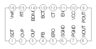

Acer 1916w schermo nero
Buonasera a tutti ho un problema con un monitor come da titolo. ho provato a darli video da una fonte ma il led e verde ma nessuna immagine. la retroilluminazione credo sia spenta.
Riccardo Ottaviucci
quel monitor (che ho anch'io) abbisogna di un recap sull'alimentore.Fatto quello si cercheranno altri problemi
13 ore fa, Riccardo Ottaviucci ha scritto:
quel monitor (che ho anch'io) abbisogna di un recap sull'alimentore.Fatto quello si cercheranno altri problemi
recap?? fatto in che modo. grazie per la risposta
Riccardo Ottaviucci
recap= replace capacitor,sostituzione condensatori elettrolitici sull'alimentatore,non sono molti
59 minuti fa, Riccardo Ottaviucci ha scritto:
recap= replace capacitor,sostituzione condensatori elettrolitici sull'alimentatore,non sono molti
perfetto sei stato chiarissimo controllo e magari sostituisco e nel frattempo se riesco posto una foto delle condizioni della scheda, grazie ancora
  • 4 weeks later...
Riccardo Ottaviucci
ce n'hai lasciato uno,quello col vestito più corto
e comunque può essere il PWM o le lampade esauste che fanno intervenire la protezione. Che PWM monta? Proviamo ad inibire la protezione
3 ore fa, Riccardo Ottaviucci ha scritto:
ce n'hai lasciato uno,quello col vestito più corto
Cioè cosa intendi??
3 ore fa, Riccardo Ottaviucci ha scritto:
Che PWM monta? Proviamo ad inibire la protezione
Visto che ho allegato la foto della Scheda potresti indicarmi il riferimento purtoppo non sono esperto a livello di termini tecnici grazie mille a presto
Riccardo Ottaviucci
ce n'hai lasciato uno,quello col vestito più corto
1 ora fa, sato88 ha scritto:
Visto che ho allegato la foto della Scheda potresti indicarmi il riferimento
sta sul lato rame
no sono stati sostituiti tutti la foto è di prima del replace. invece per il PWM mi sai dare qualche indicazone ?? grazie
Riccardo Ottaviucci
il pwm è questo,sta sotto il c.s.image.png.5d85045aad22bde2fbf1e1b74fc6aa7b.png per inibire la protezione devi mettere una resistenza come indicato nello schema seguente image.png.3286f77bfc00466ea2c1acef92079d3f.png
Dumah Brazorf
Se punti una luce contro il display almeno riesci a vedere l'immagine?
Riccardo Ottaviucci
1 ora fa, sato88 ha scritto:
credo che la pwm sia un SEM2005 1022 posso proseguire nello stesso modo che mi hai descritto????
no, SEM 2005 Res. da 82 K tra Pin 1 e massa
  • 2 weeks later...
Riccardo Ottaviucci
trova una piazzola di massa nelle vicinanze,non cincischiare sui pin dell'IC
  • 4 weeks later...
provato con la resistenza ma nessun risultato lo schermo resta sempre nero ma comunque il led resta verde
penso sia guasto il software, comunque per sicurezza vanno sempre controllate tutte le alimentazioni prima di passare al resto..
