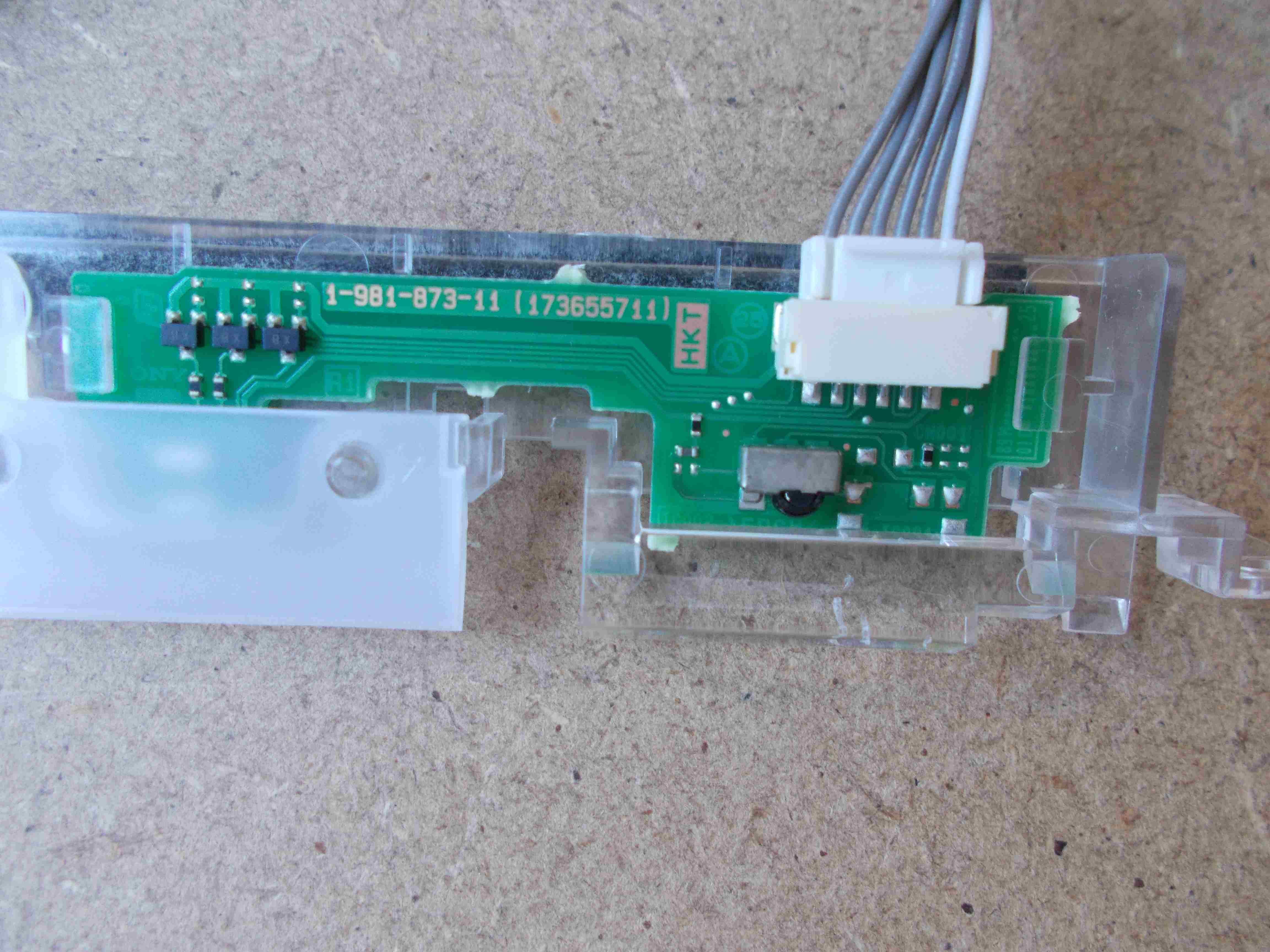

Sony KDL - 32WE615 non riceve da telecomando
Ciao, non riceve alcun dato dal telecomando anche se provo con una copia, posso solo comandare dalla tastiera dietro il tv, avaria firm.?
qualche suggerimento?
grazie
Riccardo Ottaviucci
può essere il ricevitore IR guasto. Con l'oscilloscopio verifica che da lui escano gli impulsi che vanno al processore quando si preme un tasto
e' quello che si faceva prima quando non c'era di mezzo il firm  a coprire una infinita' di problemi, ma non si puo' escluderlo
non si vede forme d'onda in nessun pin solo 5 v presente.
dove lo trovo.  sara'  difficile. poi potrebbe essere che il segnale venga anche soppresso dal microprocessore?
Riccardo Ottaviucci
sarebbe strano,comunque cambia l'IR,di solito non è critico,basta indovinare la piedinatura
14 minuti fa, Riccardo Ottaviucci ha scritto:
sarebbe strano,comunque
ti riferisci alla soppressione del segnale
Riccardo Ottaviucci
si
16 minuti fa, Riccardo Ottaviucci ha scritto:
sarebbe strano,
ti riferisci alla soppressione del segnale
cerco un sensore e provero' a saldarlo sulla pista
Riccardo Ottaviucci
se non lo trovi ne ho decine di questi inscatolati
con il sensore che ho messo funziona, ma mi viene il dubbio che si possa essere guastato  perche' ( invece di 3,3 v)  sul + ho 4,8 v ?
Riccardo Ottaviucci
non credo
