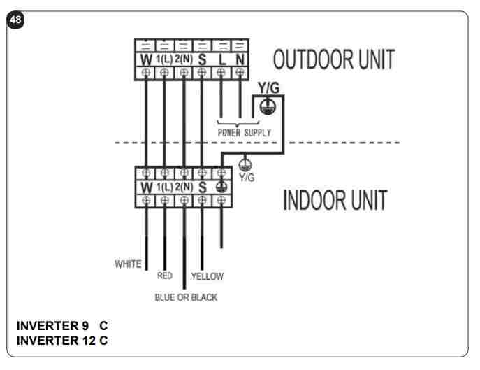

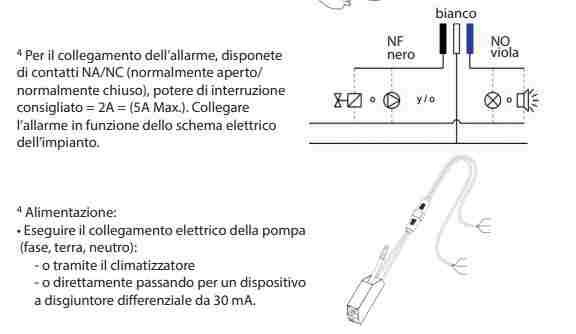

Collegamento allarme pompa di condensa climatizzatore
Buongiorno,
ho acquistati una pompa per condensa per un climatizzatore,
ho collegato i tre classici cavi per l'alimentazione direttamente senza passare per il climatizzatore e funziona perfettamente appena il livello d'acqua si alza.
Ora ci sono altri 3 cavi per l'allarme Nc/C/No utilizzabili per allarme sonoro/visivo e per spegnere la macchina nel caso del troppo pieno del galleggiante.
Io sarei interessato per quest'ultima funzione e ho il dubbio su come collegarli.
Pensavo di interporre il contatto NC con il Comune sul cavo 1(L) che va allo split in modo da togliergli l'alimentazione spegnendolo dando modo alla pompa di liberarsi.
E' corretto?
Grazie a tutti per i vostri pareri
Allego gli schemi di entrambi
schema pompa condensa.jpg
schema condizionatore.jpg
Meglio comandare la bobina di un relè (230v) con il contatto della pompa
