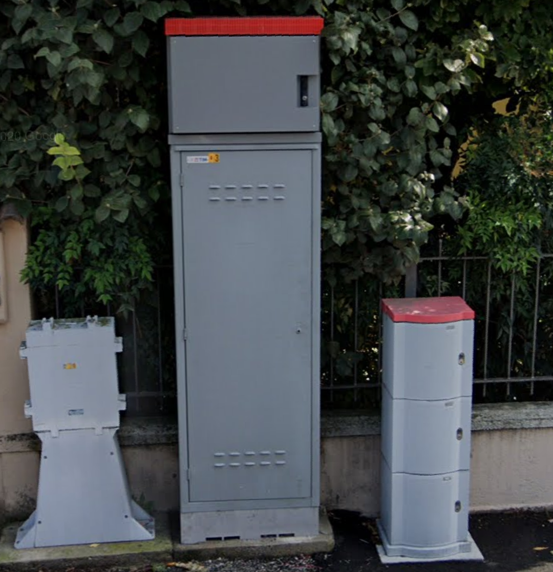

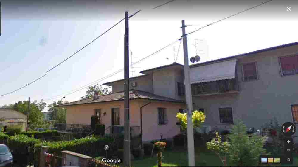

fugaldo Inserito: 8 luglio 2022 Segnala Share Inserito: 8 luglio 2022 Hanno da poco aggiunto un armadio fibra proprio attaccato al muretto di casa mia. Mi chiedevo se, infilando a mie spese qualche metro di fibra, praticamente tutti nella mia proprietà, potevo richiedere una connessione tutta ottica, anziché mista. L'attuale doppino arriva allo stesso armadio. Sul sito dei vari operatori, mi si propone solo connessione mista FR. Pensavo di chiedere a qualche tecnico manutentore, ma non sono ancora riuscito a "beccarlo" sul posto. Secondo voi si può fare? Grazie Link al commento Condividi su altri siti More sharing options...
Domenico Maschio Inserita: 8 luglio 2022 Segnala Share Inserita: 8 luglio 2022 Sei sicuro che sia un armadio fibra ? Penso più che si tratta di Onucab = FTTC : armadietto rosso sopra ad un armadio rame . Se puoi posta una foto . Se si tratta di FTTC arriva una sola fibra ottica che serve l'Onucab ,quindi non te ne possono dare una a te. Se invece è un armadio tutto fibra e la proprietà potrebbe essere di Open-Fiber lo possono fare. Ciao Link al commento Condividi su altri siti More sharing options...
Maurizio Colombi Inserita: 8 luglio 2022 Segnala Share Inserita: 8 luglio 2022 Mimì, cavami una curiosità, perchè sotto ai box utente (non so come si chiamano esattamente, ma sono le cassette a servizio di un gruppo di utenti appese al muro di un palazzo) si trova spesso e volentieri un rotolo di qualche metro di cavo che sembra in abbondanza? Link al commento Condividi su altri siti More sharing options...
Domenico Maschio Inserita: 8 luglio 2022 Segnala Share Inserita: 8 luglio 2022 I box , testine di dieci coppie a terminale di un cavo secondario , che va da un armadio ripartilinea ( ARL ) fino all'utente finale , che si trova in una cassetta a muro o su palo o in una chiostrina a terra o incassata in un muro ( in genere all'interno di un androne di un palazzo ) non hanno mai cavo in abbondanza ( per quello che costa il cavo ) o io dalle mie parti non ne ho mai visto. In genere il box ,che ha una capacità di 10 coppie è collegato con un cavo da 30 coppie ( per eventuali ampliamenti o guasti ) fino ad un cavo più grosso ( 100 coppie) con un giunto a pochi metri di distanza. Il cavo da 100 prosegue collegando altri box fino all'armadio . Quello che si trova spesso sotto ad un box è il collo d'oca del cavo per poter fare una riparazione , ma si tratta di qualche 20-30 cm . Posta una foto quando ti capita cosi vediamo se so riconoscere di che si tratta. Ciao Link al commento Condividi su altri siti More sharing options...
fugaldo Inserita: 8 luglio 2022 Autore Segnala Share Inserita: 8 luglio 2022 Ciao Domenico, credo abbia ragione tu... Ti allego una foto così magari mi spieghi a cosa servono tutte le varie colonnine. Grazie ancora. Link al commento Condividi su altri siti More sharing options...
Maurizio Colombi Inserita: 9 luglio 2022 Segnala Share Inserita: 9 luglio 2022 (modificato) 13 ore fa, Domenico Maschio ha scritto: Posta una foto quando ti capita cosi vediamo se so riconoscere di che si tratta. Questo è quello sotto casa, addirittura attaccato alla bellemeglio sul palo di Enel, ma dalle mie parti sono quasi tutti così, anche quelli sui muri. La linea fibra scende, entra nella scatola e poi riparte da dove è arrivata, e tutto quel cavo avvolto intorno alla scatola è in più. Modificato: 9 luglio 2022 da Maurizio Colombi Link al commento Condividi su altri siti More sharing options...
Domenico Maschio Inserita: 9 luglio 2022 Segnala Share Inserita: 9 luglio 2022 21 ore fa, fugaldo ha scritto: Ti allego una foto così magari mi spieghi a cosa servono tutte le varie colonnine. Si , L'apparato col coperchio rosso sovrapposto all'armadio ARL è l' Onucab ,FTTC . Al suo interno ci sono alcune piastre che , a seconda la marca usata, fa funzionare circa 200 porte , nella chiostrina a destra ci sono sia il contatore Enel che la stazione d'energia ( alimentatore con piccola batteria tampone ) per l'alimentazione dell'onucab . a sinistra si tratta di un contenitore di rigeneratori PCM per linee a 2 megabit simmetriche , apparati molto vecchi ormai in disuso dalle mie parti .Fibre ottiche li non ce ne sono se non una per l'Onucab che viene direttamente dal pozzetto a terra . Ciao Link al commento Condividi su altri siti More sharing options...
Domenico Maschio Inserita: 9 luglio 2022 Segnala Share Inserita: 9 luglio 2022 (modificato) 8 ore fa, Maurizio Colombi ha scritto: Questo è quello sotto casa, addirittura attaccato alla bellemeglio sul palo di Enel, ma dalle mie parti sono quasi tutti così, anche quelli sui muri. La linea fibra scende, entra nella scatola e poi riparte da dove è arrivata, e tutto quel cavo avvolto intorno alla scatola è in più. Maurizio, la foto non si apre Modificato: 9 luglio 2022 da Domenico Maschio Link al commento Condividi su altri siti More sharing options...
fugaldo Inserita: 9 luglio 2022 Autore Segnala Share Inserita: 9 luglio 2022 Ciao Domenico, tutto chiaro ! Grazie ! Link al commento Condividi su altri siti More sharing options...
Maurizio Colombi Inserita: 11 luglio 2022 Segnala Share Inserita: 11 luglio 2022 Il 9/7/2022 alle 20:44 , Domenico Maschio ha scritto: Maurizio, la foto non si apre Arieccola! Link al commento Condividi su altri siti More sharing options...
Domenico Maschio Inserita: 12 luglio 2022 Segnala Share Inserita: 12 luglio 2022 Ammazza ! Maurizio , la potevi fare meglio , controluce, sfuocata e da dietro . Non sembra un palo Telecom ,ma non si capisce se è un box telefonico , sembra ci sia un tubo o canalina che scende a terra ,ma ci sono anche cavi che salgono su per il palo e prosegue aereo . Link al commento Condividi su altri siti More sharing options...
Maurizio Colombi Inserita: 12 luglio 2022 Segnala Share Inserita: 12 luglio 2022 3 minuti fa, Domenico Maschio ha scritto: la potevi fare meglio , Mimì... sono sceso in mutande e l'ho fatta da dietro al pino ah ah ah In ogni modo, il nostro comune è stato uno dei primi ad avere un collegamento "speciale" già dalla prima "fibra" (quella degli armadi con il tetto rosso). Dicevano che facevamo parte di un progetto "pilota" per la gestione della fibra con caratteristiche speciali e tutti l'avevano trovata veramente super già con il doppino. A questo punto hanno digitalizzato il tutto, portando la fibra fino in prossimità delle abitazioni. Un lavoro mastodontico, c'erano cantieri ovunque! Dopo aver scavato canali e posato cavi, è venuto il momento di appendere le cassette, un disastro! Le hanno appese ovunque: sulle ringhiere, sui pilastri, sui balconi e sui pali dell'Enel (come nel mio caso) ma quasi tutte e dico quasi tutte, con quei benedetti 5 o 6 giri di cavo intorno... che poi, essendo passante, sono 5 o 6 per quello che entra e cinque o sei per quello che esce. Pensa che poco più di un metro dietro al palo Enel, c'è il palo Telecom (da dove partono le linee per le varie abitazioni). Mi chiedo come avranno intenzione di portare la linea utente in fibra, dal palo "della corrente" a quello "del telefono" che credo sia la strada migliore per entrare in casa. In ogni modo ti allego anche la foto tratta da Maps dove si vedono i due pali (e il pino che era ancora piccolo). Quello più scuro, in cemento, è di Enel (dove hanno appeso la cassetta) e quello più chiaro, in vetroresina, è di Telecom... Link al commento Condividi su altri siti More sharing options...
Domenico Maschio Inserita: 13 luglio 2022 Segnala Share Inserita: 13 luglio 2022 26 minuti fa, Maurizio Colombi ha scritto: Pensa che poco più di un metro dietro al palo Enel, c'è il palo Telecom (da dove partono le linee per le varie abitazioni). Mi chiedo come avranno intenzione di portare la linea utente in fibra, dal palo "della corrente" a quello "del telefono" che credo sia la strada migliore per entrare in casa. Appunto Allora il palo Telecom è quello chiaro in vetroresina dove c'è un box senza cavi appesi ,che vengono dall'armadio ARL ,da dove partono le linee utenti telefonici e/o fibra Fttc . Il progetto invece ,che portava la fibra a casa degli utenti era stata data ( da Renzi ) in concessione a Open-Fiber ( Enel ) che ,sfruttando le condotte e i pali di Enel ,hanno steso migliaia di km di fibra ottica. Quelle matasse attorcigliate si trovano sui pali Enel e sono probabilmente fibre ottiche. La dove hanno attivato utenti ,hanno fatto passare la fibra nello stesso cavidotto della corrente fino al contatore . Ora che Open-Fiber si è bloccata ( perchè non comanda più Renzi ) si sta parlando di unificare le due reti ,ma sarà un vero casino . Link al commento Condividi su altri siti More sharing options...
Maurizio Colombi Inserita: 13 luglio 2022 Segnala Share Inserita: 13 luglio 2022 21 ore fa, Domenico Maschio ha scritto: Il progetto invece ,che portava la fibra a casa degli utenti era stata data ( da Renzi ) in concessione a Open-Fiber E invece no, quel progetto di cui dicevano che il mio territorio facesse parte, era solo per la fibra "convertita" in doppino e pare che andasse veramente bene, per sentito dire da chi aveva aderito al progetto, io, dopo una serie di malfunzionamenti e di riparazioni fatte "per favore", ho deciso di passare ad un operatore locale di "internet senza fili" di cui siamo diventati installatori ufficiali e di cui non posso parlare male. Pensa che per risolvere il mio problema sono "usciti" anche i "giuntisti" di che, a detta di un amico che lavorava per Telecom, è un evento straordinario... ma nulla, nemmeno loro sono riusciti a sistemare l'inconveniente, il servizio è durato solamente qualche mese in più. Un operaio di Valtellina ha addirittura sostituito il box sul palo, un altro ha posato provvisoriamente un nuovo filo che arriva in casa... il problema non è assolutamente migliorato. Andavano in centrale facevano qualche diamine di operazione ed il segnale ADSL tornava, per 5, 6, 7 mesi e poi spariva... 21 ore fa, Domenico Maschio ha scritto: si trovano sui pali Enel e sono probabilmente fibre ottiche. Sono sicuramente fibre e, nel mio caso, si trovano sul palo Enel, ed in altri casi si trovano sui muri delle abitazioni o all'interno dei palazzi, il più delle volte con quell'abbondanza di filo avvolto intorno. Va be', in ogni modo, non so dirti chi sia che sta cablando tutto il paese con la fibra, ti posso solo dire che non hanno utilizzato i condotti Enel, ma hanno realizzato una rete di tubazione e pozzetti completamente nuova, partendo dalle diramazioni principali fino ad arrivare alle singole abitazioni o gruppi di abitazioni, prima in centro ed adesso verso le abitazioni un po' più isolate. Addirittura in alcuni posti stanno ancora "saldando" i fili e posando quei dannati scatolotti con il "filo" avvolto intorno e, sul sito di Open Fiber, inserendo il mio indirizzo, appare la scritta: "Il tuo indirizzo è coperto dalla rete a banda ultra larga di Open Fiber". Domani mattina leggo sui tombini della fibra cosa c'è scritto! Link al commento Condividi su altri siti More sharing options...
Microchip1967 Inserita: 14 luglio 2022 Segnala Share Inserita: 14 luglio 2022 Hanno appena "cablato" in fibra ottica parte del mio paese e anche qui sui pali vi sono quelle cassette (messe dove non sono riusciti ad arrivare ai ripartilinea esistenti a parete) Sono punti di allacciamento per le fibre ottiche utente (il punto di partenza per il cablaggio FTTH). Il "rotolo" è la scorta di fibra che viene utilizzata in caso di riparazioni elle tratte. Nel mio caso in parte hanno fatto degli scavi, poi sono "usciti" e la fibra viaggia insieme ai cavi dell'illuiminazione pubblica. La consegna da parte dell'impresa so che è stata appena fatta ma normalmente dalla consegna alla possibilità di richiedere l'allacciamento passano cirnca 12-18 mesi. Ho visto che le dorsali erano composte da un cavo a 196 fibre ottiche monomodali.Ho visto inserire in alcuni pozzetti anche gli split ottici della rete GPON Link al commento Condividi su altri siti More sharing options...
Dumah Brazorf Inserita: 14 luglio 2022 Segnala Share Inserita: 14 luglio 2022 (modificato) Quest'inverno/primavera hanno cablato il mio comune come quello di Maurizio. Ho lo scatolotto con la girella di cavo sul palo della luce davanti casa. Sul sito openfiber lo stato è lavori finiti ma manca ancora il collaudo poi suppongo potrò collegarmi direttamente in fibra e abbandonare il rame e l'adsl 7Mbit. Modificato: 14 luglio 2022 da Dumah Brazorf Link al commento Condividi su altri siti More sharing options...
Livio Orsini Inserita: 15 luglio 2022 Segnala Share Inserita: 15 luglio 2022 15 ore fa, Microchip1967 ha scritto: Hanno appena "cablato" in fibra ottica parte del mio paese e anche qui sui pali vi sono quelle cassette (messe dove non sono riusciti ad arrivare ai ripartilinea esistenti a parete) Penso che abitiamo nella medesima provincia. Nel mio comune hanno messo la fibra da un pio d'anni però si fermano agli armadi, riconoscibili per il coperchio rosso. Da li vanno con doppini di rame alle varie abitazioni. Io abito in una delle ultime case del paese, la tratta in rame è di 1500m di linea con più di 40 anni di anzianità di servizio. TIM mi ha tempestato di telefonate per farmi passare alla fibra; per 2 volte ho accettato che venisse un loro tecnico per fare l'installazione: in entrambi i casi il tecnico è venuto, ha misurato e mia ha sconsigliato di passare alla fibra dicendomi che, dallo stato della connessione, non si avrebbe una connessione stabile nemmeno a 30MHz. Oramai mi son rassegnato, visto vadomolto più veloce con la connessione LTE. Spero che arrivi presto il 5G così risolvo il problema. Link al commento Condividi su altri siti More sharing options...
Domenico Maschio Inserita: 15 luglio 2022 Segnala Share Inserita: 15 luglio 2022 15 ore fa, Livio Orsini ha scritto: Io abito in una delle ultime case del paese, la tratta in rame è di 1500m di linea Si .se hai 1500 metri di cavo di rame non è conveniente passare a FTTC , aspetta che ti portino la fibra diretta , prima o poi arriverà Ciao Link al commento Condividi su altri siti More sharing options...
Livio Orsini Inserita: 16 luglio 2022 Segnala Share Inserita: 16 luglio 2022 Certo Domenico, è quello che mi hanno consigliato anche i tuoi (ex)colleghi, che han fatto misure alla mia presa. Link al commento Condividi su altri siti More sharing options...
Maurizio Colombi Inserita: 18 luglio 2022 Segnala Share Inserita: 18 luglio 2022 Il 13/7/2022 alle 22:14 , Maurizio Colombi ha scritto: Domani mattina leggo sui tombini della fibra cosa c'è scritto! Altro paradosso... Su tutti i tombini c'è scritto FiberCop, ma il sito mi dice che il mio indirizzo non è connesso alla loro fibra, mentre OpenFiber mi dice che sono servito. Mah... Link al commento Condividi su altri siti More sharing options...
