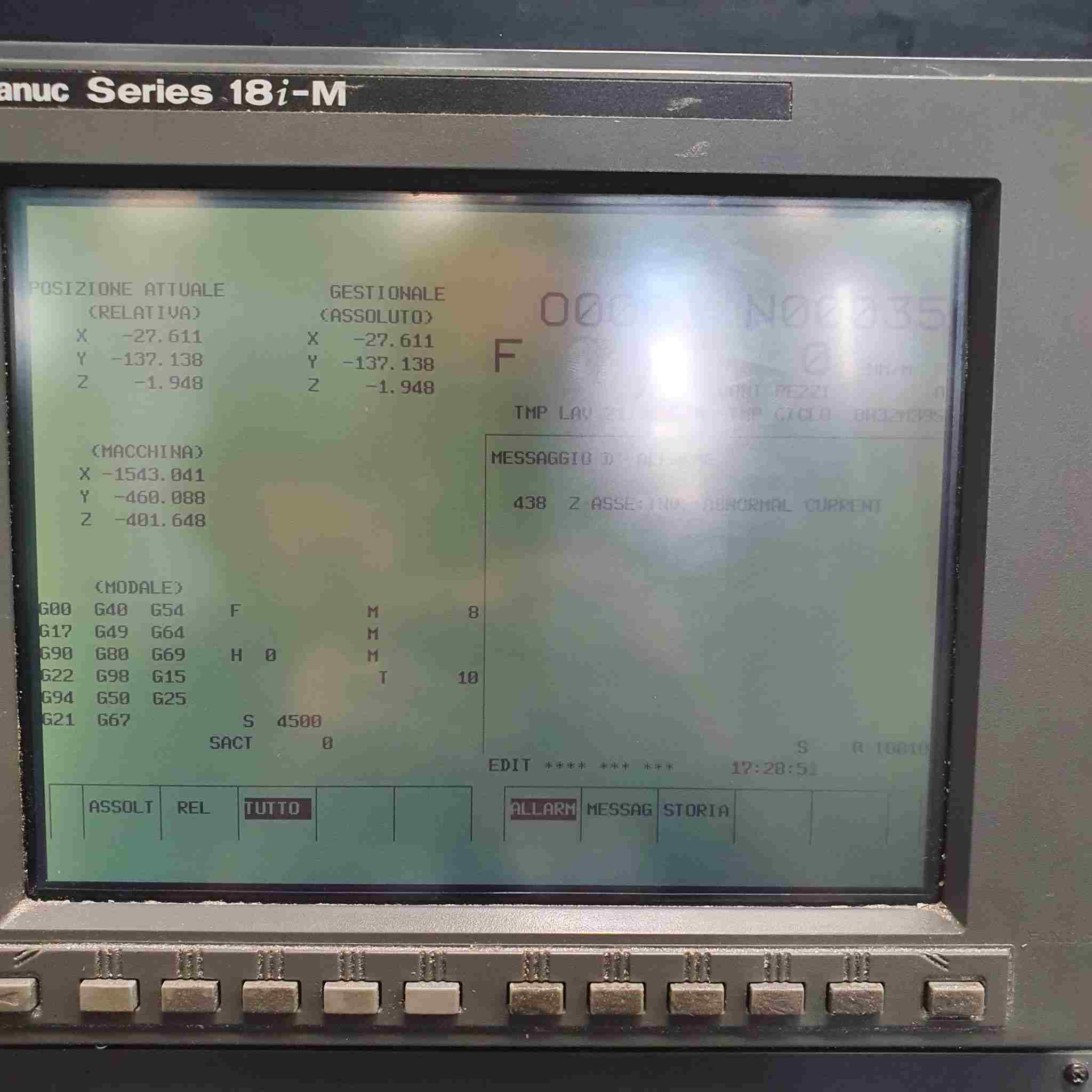

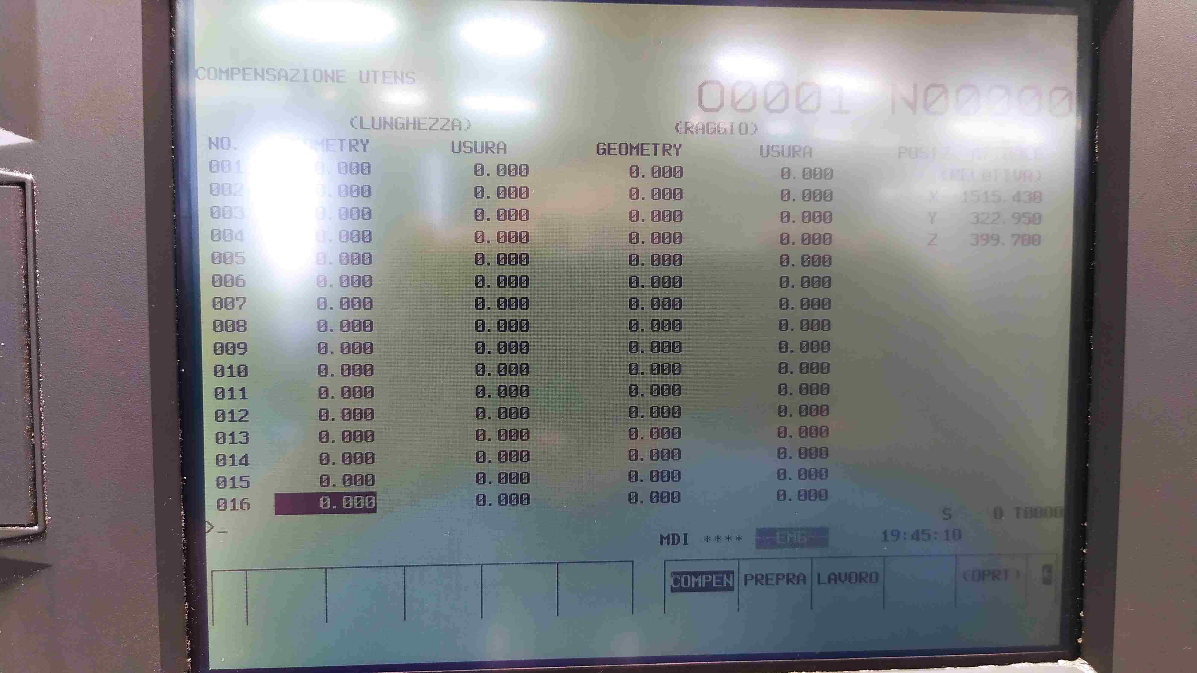

ervinq Inserito: 9 luglio 2022 Segnala Inserito: 9 luglio 2022 Buongiorno a tutti. Ho un fanuc 18i M che ieri mentre lavorava ad un certo punto va a sbattere in asse Z. Non ero presente in quel momento vicino alla macchina, ma c'era l'operatore. Ho detto al operatore di farmi una foto che allego sono. Quando sono tornato accendo la machina e vedo che tutti i correttori nella tabella sono a zero , come dal foto allegato. Qualcuno mi può dare qualche dritta di capire perché è successo? Grazie in anticipo.
