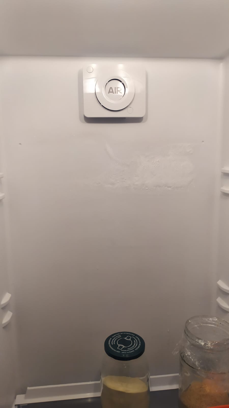

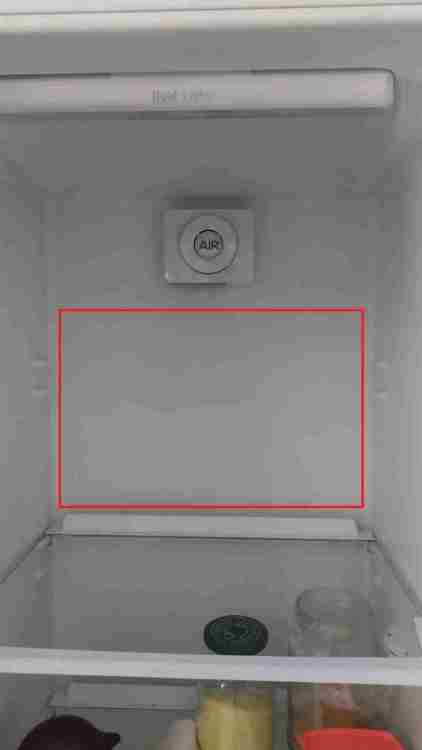

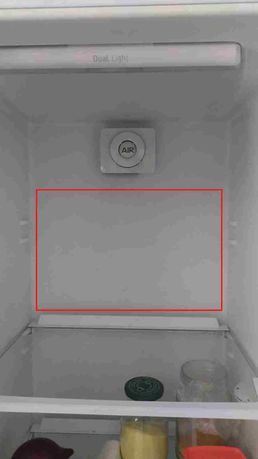

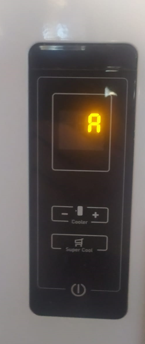

Iciest Inserito: 10 luglio 2022 Segnala Inserito: 10 luglio 2022 Buongiorno! Starei cercando aiuto e/o consigli per il mio frigo HotPoint Ariston vecchio di 6 anni. Già dall'anno scorso il firgorifero ha iniziato a dare dei problemi verso la fine dell'estate: la parete interna del frigorifero faceva del ghiaccio molto spesso (come da immagine). Il problema sparì completamente dopo averlo scongelato e lasciato al massimo 2 giorni senza accendere. Una volta arrivato l'inverno non ha mai più dato problemi. Oggi, da 1 settimana a questa parte, si ripresenta lo stesso problema: formazione di ghiaccio piuttosto spesso sempre nella stessa zona MA con un problema in più. Malgrado avessi scongelato il frigorifero e l'avessi rimesso a funzionare, suona un allarme (bip intermittente) con, come simbolo d'errore, una "A" nel display. (Allego immagine) Comtrollando su internet o libretto d'sitruzioni, questo errore non compare mai, anzi non esiste neanche l'errore "A"! Il frigo ora è completamente spento da 3 giorni e non so che fare, avete dei consigli o potete aiutarmi in proposito? Grazie e buona giornata!
Stefano Dalmo Inserita: 10 luglio 2022 Segnala Inserita: 10 luglio 2022 Riattivalo , ma se la brina sulla parete frontale non si forma più in giù della linea rossa che hai riquadrato , penso che ci sia una perdita di gas. Al limite per una diagnosi più certa posta una foto della formazione di ghiaccio.
Iciest Inserita: 10 luglio 2022 Autore Segnala Inserita: 10 luglio 2022 25 minuti fa, Stefano Dalmo ha scritto: Riattivalo , ma se la brina sulla parete frontale non si forma più in giù della linea rossa che hai riquadrato , penso che ci sia una perdita di gas. Al limite per una diagnosi più certa posta una foto della formazione di ghiaccio. Ora lo riattivo, grazie! Ora vediamo se si riforma questa brina, e in caso posterò una foto!
Iciest Inserita: 10 luglio 2022 Autore Segnala Inserita: 10 luglio 2022 2 ore fa, Stefano Dalmo ha scritto: Riattivalo , ma se la brina sulla parete frontale non si forma più in giù della linea rossa che hai riquadrato , penso che ci sia una perdita di gas. Al limite per una diagnosi più certa posta una foto della formazione di ghiaccio. Rieccoci, il frigo è attivo da 2 ore e mezza e ha cominciato a fare bip intermittenti con lo stesso errore segnalato nella foto sopra ("A"). Il ghiaccio formatosi in queste ore è questo:
Stefano Dalmo Inserita: 10 luglio 2022 Segnala Inserita: 10 luglio 2022 Per quanto vedo fino ad adesso , il gas è ancora di meno . Mi sa che è,andato . Aspetta , ma credo che le cose non cambiano.
Iciest Inserita: 10 luglio 2022 Autore Segnala Inserita: 10 luglio 2022 22 minuti fa, Stefano Dalmo ha scritto: Per quanto vedo fino ad adesso , il gas è ancora di meno . Mi sa che è,andato . Aspetta , ma credo che le cose non cambiano. Va bene, la ringrazio. Quindi l'errore "A" dato dal frigo significa questo?
