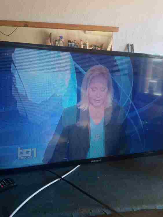

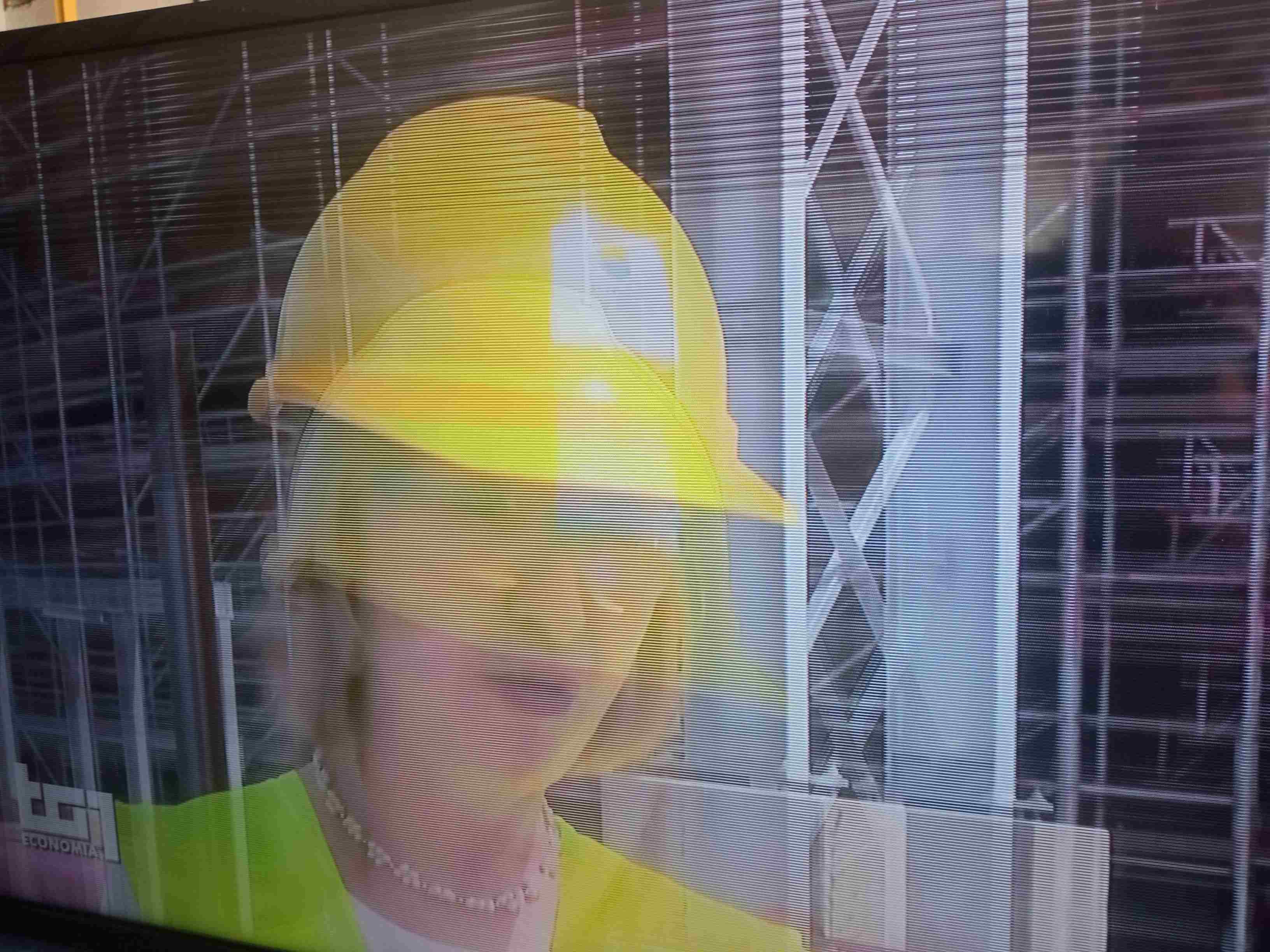

sandor62 Inserito: 12 luglio 2022 Segnala Inserito: 12 luglio 2022 Salve a tutti, Ho un problema su questo TV Samsung che fa l'immagine sovrapposta in senso orizzontale..è come se ci fossero due immagini che si spostano continuamente creando delle fastidiose strisce orizzontali, Ho controllato tutte le tensioni e sono nella norma,io sospetto un problema alla t-con, avete qualche suggerimento da darmi? Un saluto a tutti
3kek1 Inserita: 13 luglio 2022 Segnala Inserita: 13 luglio 2022 cerca nel forum perché si è gia parlato spesso di questo..
Riccardo Ottaviucci Inserita: 13 luglio 2022 Segnala Inserita: 13 luglio 2022 problemi al pannello,risolvibili empiricamente oscurando alcuni segnali dalla t-con al pannello
sandor62 Inserita: 17 luglio 2022 Autore Segnala Inserita: 17 luglio 2022 Il 13/7/2022 alle 08:04 , Badciaps ha scritto: cerca nel forum perché si è gia parlato spesso di questo.. Grazie! Il 13/7/2022 alle 08:38 , Riccardo Ottaviucci ha scritto: problemi al pannello,risolvibili empiricamente oscurando alcuni segnali dalla t-con al pannello Grazie mille!
