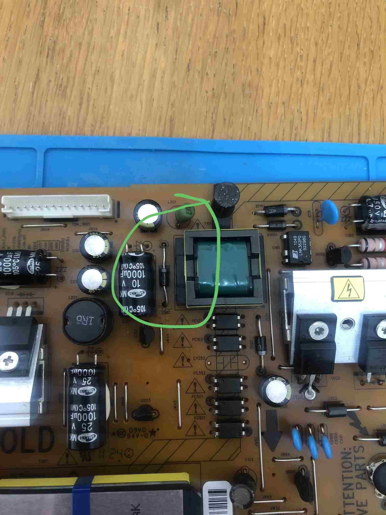

senza tensioni sul secondarioº
buongiorno a tutti
ho un problema con una scheda alimentatore tv sharp. non mi arrivano le tensioni sul secondario a parte quella di standby.
mancano la 12v la 24v e quella sui led
ho cambiato mosfet MDF11N60
trasistor smd
ponte raddrizzatore
ma ancora niente
ho controllato tutti i mosfet transistor e diodi e sono buoni.
cambiero a breve il lnk362pg
ho un diodo nel secondario che da suona da entrambi i lati ma non è lui il problema perchè ho staccato un piede ed è buono. ALLEGO FOTO
trasformatori?
bobina?
grazie
saluti
Mattia
Riccardo Ottaviucci
specifica modello del TV
modello della scheda
3PAGC20025A-R
va bene lo stesso?
Riccardo Ottaviucci
quelle schede soffrono di optoisolatori che difettano,proprio quei cinque che si vedono in foto. Prova a cambiarli,costano pochissimo
