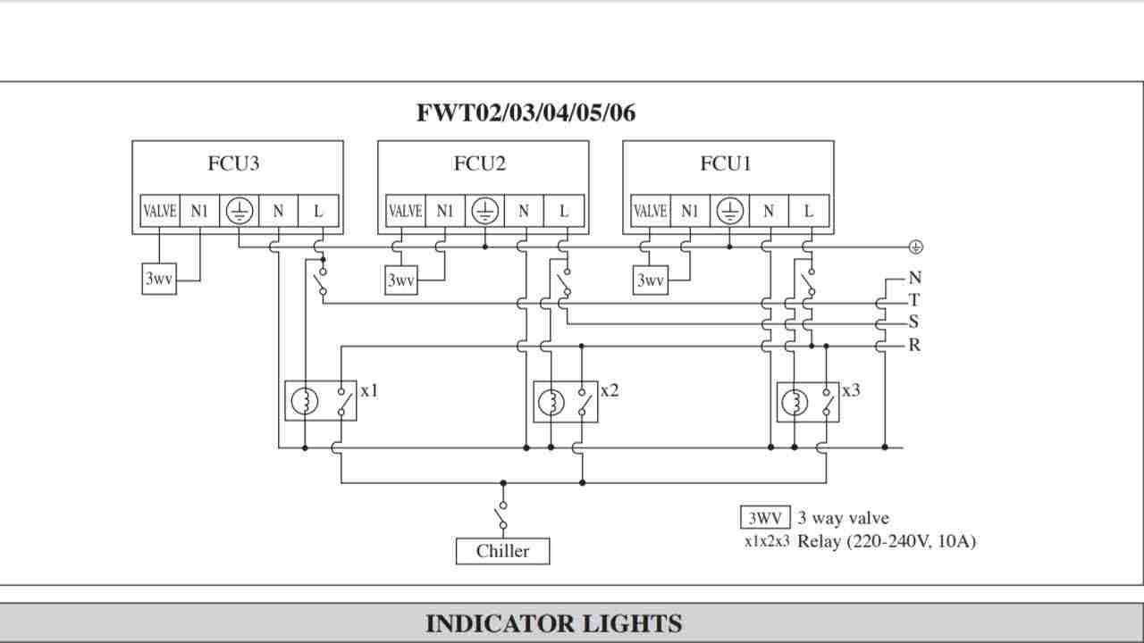

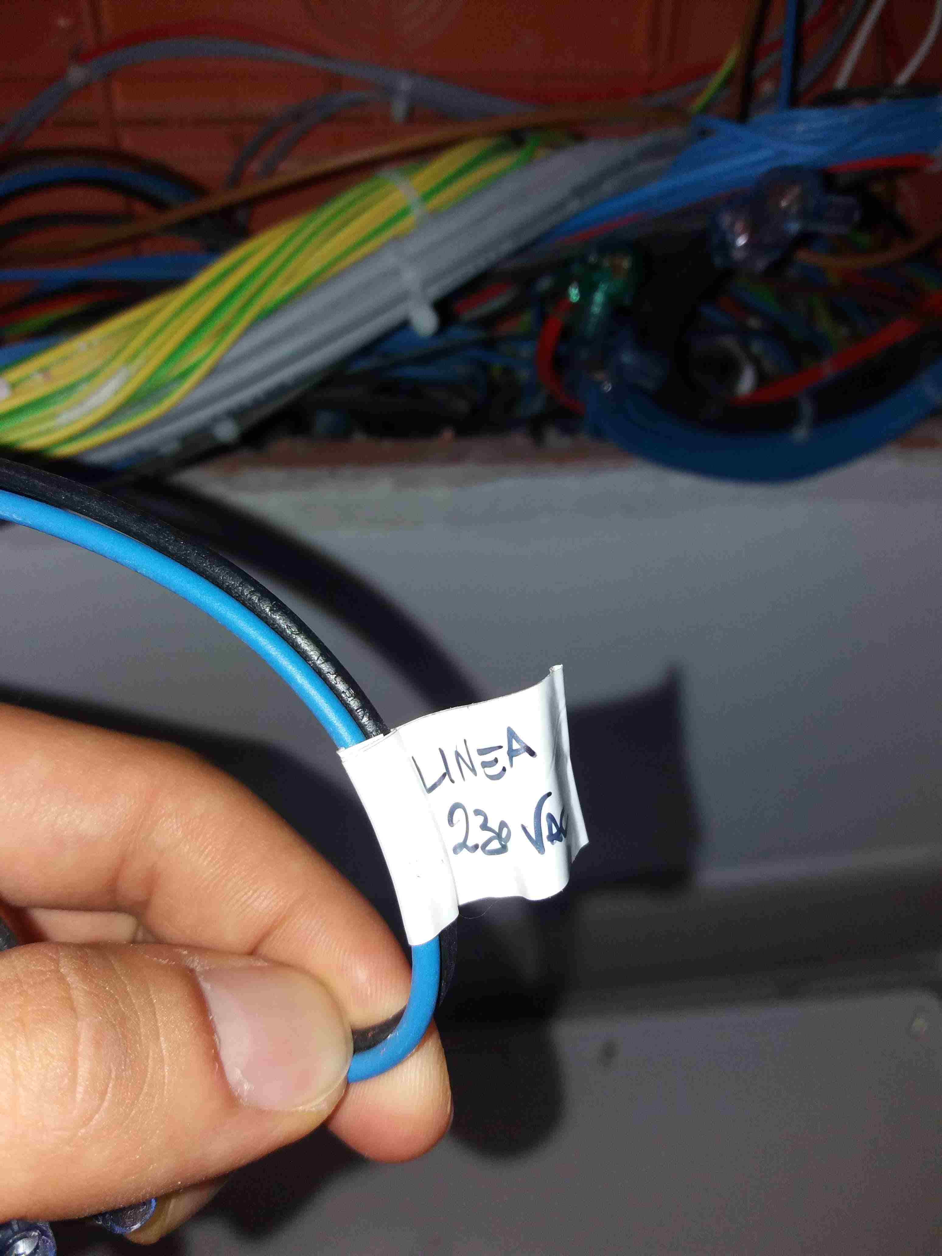

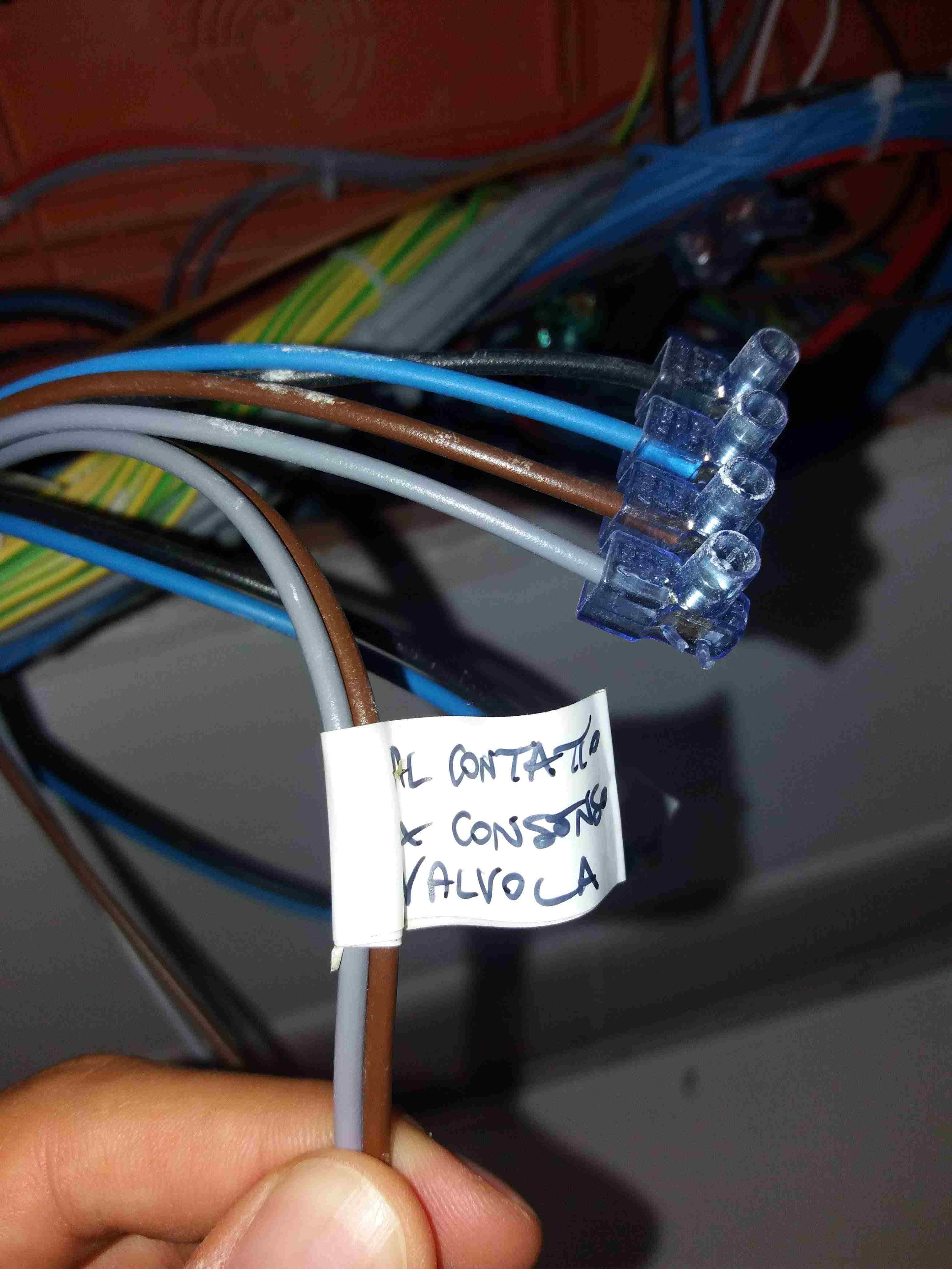

Collegamento elettrico FCU Daikin
Ciao  a tutti. Ho una domanda da porre. A breve mi installeranno 2 split idronici, collegati all'impianto di raffrescamento condominiale. L'installatore ha chiesto che al suo arrivo siano già tirati i cavi di collegamento. Ora, guardando lo schema elettrico della macchina, vengono indicati dei relè di cui non ne capisco la funzione e come devono essere collegati. (vedere immagine allegata). Premetto che nella cassetta di derivazione elettrica, ci sono i cavi predisposti dall'elettricista che ha fatto l'impianto (allego foto). Potete cortesemente aiutarmi a capire, se quei relè devono essere installati separatamente e come?
