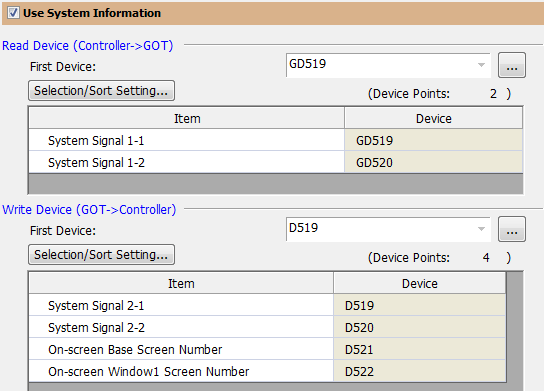

Il GOT scrive al PLC per notificargli che la loro comunicazione è attiva.
Ciao a tutti,
nelle informazioni di sistema del GT Designer 3, come posso impostare che il GOT scrive sul PLC per notificargli che la loro comunicazione è attiva?
Potresti usare il System Signal 2-1 b1, GOT Ready Signal (lo mandi al tuo D519).
Oppure, scrivi un attimo 0 nella tua D521 e se il GOT ci riscrive il numero pagina corretto, sta comunicando
Eh ma il problema è che devo farlo in modo automatico e ho trovato questi file di registro che mi permetterebbero di farlo e un bit del PLC proprio per il watch-dog e pensavo di farlo in questo modo:
Vorrei fare uno script di progetto in questo modo:
Se (GS280==1) {
[b:D525.0]=1;
Cosa ne pensi?
Solo che non so se in simulazione potrei provarlo
Immagine 2022-07-15 115727.png
Modificato: da Simo.PLC
*if([b:GS280.b0]==0 ){
[b:D525.b0]=1;
Grazie mille @Ctec
Modificato: da Simo.PLC
