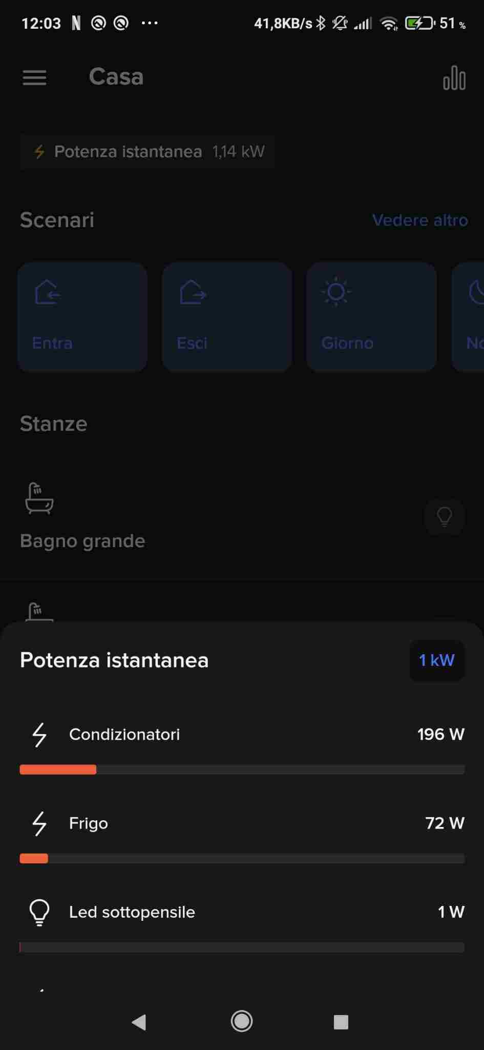

[Living Now] DIN connesso
Buongiorno a tutti,
in casa ho fatto installare l'impianto Living Now della BTicino ed ho fatto inserire, oltre ad una serie di prese connesse, anche il modulo DIN connesso per rilevare tutti i consumi in tempo reale.
Non capisco però una cosa....il DIN è installato a monte quindi dovrebbe rilevare tutti i consumi.
in app infatti trovo ad es. "Potenza istantanea 1,13Kw"...se clicco mi viene mostrato un popup con la lista delle prese connesse e dei relativi consumi che sommati ad es. fanno circa 250W
quindi non arrivo mai a quello che viene indicato nella potenza istantanea.
E' vero che qualche apparato non viene monitorato da prese connesse (es. monitor PC e qualche altro piccolo elettrodomestico) ma come si spiega questa discordanza di numeri?
Vi mostro anche uno screen in cui si vede chiaramente che gli unici 2 apparati che stanno consumando elettricità sono Frigo e Condizionatori
WhatsApp Image 2022-07-15 at 12.03.26.jpeg
