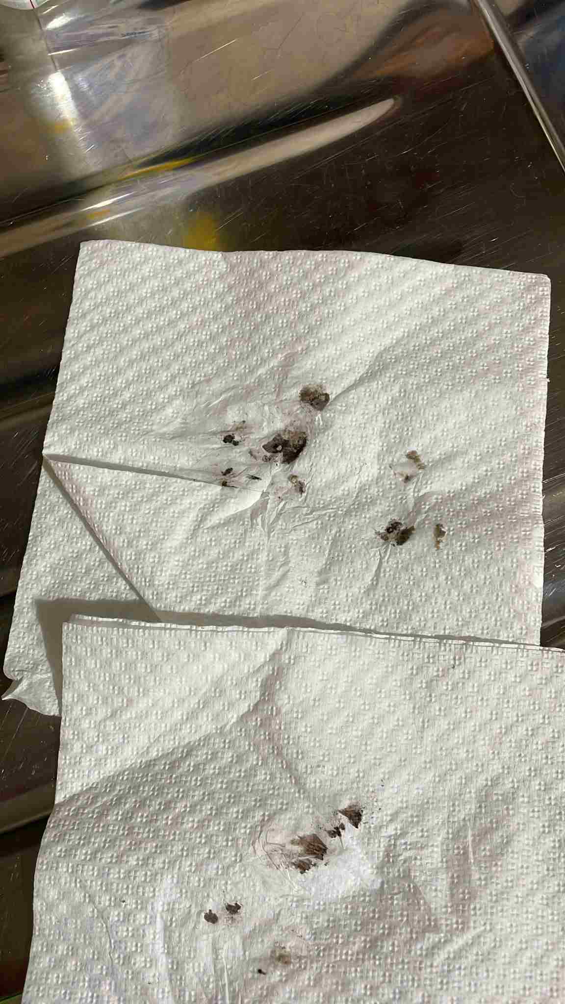

Tonycz Inserito: 15 luglio 2022 Segnala Share Inserito: 15 luglio 2022 Buongiorno a tutti, ho una lavatrice abbastanza nuova ( 4 anni di vita) utilizzando il programma di risciacquo a 20 gradi durata 20 min rilascia della sporcizia nera ( allego foto ). Il filtro è pulito, cestello pure, è venuto il tecnico e mi ha detto che è tutto okay, potrebbe dipendere dal cuscinetto interno. lavando a 50/60/70 gradi è tutto okay. Link al commento Condividi su altri siti More sharing options...
del_user_293417 Inserita: 15 luglio 2022 Segnala Share Inserita: 15 luglio 2022 Secondo me si tratta di residui di detersivo liquido o muffe di varia natura. Fai un lavaggio lungo a vuoto a 90° con 70 grammi di percarbonato di sodio o un bicchiere di candeggina delicata. Entrambe le sostanze liberano ossigeno che unitamente al calore dell'acqua eliminano un po' di schifezze che hai in giro nel cestello. Link al commento Condividi su altri siti More sharing options...
Ciccio 27 Inserita: 15 luglio 2022 Segnala Share Inserita: 15 luglio 2022 2 ore fa, Tonycz ha scritto: programma di risciacquo a 20 gradi durata 20 min 🤮 Link al commento Condividi su altri siti More sharing options...
Ganimede77 Inserita: 15 luglio 2022 Segnala Share Inserita: 15 luglio 2022 9 ore fa, Allo92 ha scritto: Secondo me si tratta di residui di detersivo liquido o muffe di varia natura Anche per me. Si riesce ad odorare il residuo? Link al commento Condividi su altri siti More sharing options...
del_user_227154 Inserita: 16 luglio 2022 Segnala Share Inserita: 16 luglio 2022 3.7.2 Funzioni e componenti di un detersivo: 1. Detersivo: è solubile in acqua ed è composto da sali di sodio o di potassio, acidi grassi come l’oleico o lo stearico, la funzione principale del detersivo è quella di sciogliere il grasso che precipita creando sali insolubili di calcio e magnesio che se presenti in una quantità eccessiva tendono ad attaccarsi ai tessuti (palline nere). Bisogna aumentare la temperatura di lavaggio. Link al commento Condividi su altri siti More sharing options...
Tonycz Inserita: 16 luglio 2022 Autore Segnala Share Inserita: 16 luglio 2022 20 ore fa, Allo92 ha scritto: Secondo me si tratta di residui di detersivo liquido o muffe di varia natura. Fai un lavaggio lungo a vuoto a 90° con 70 grammi di percarbonato di sodio o un bicchiere di candeggina delicata. Entrambe le sostanze liberano ossigeno che unitamente al calore dell'acqua eliminano un po' di schifezze che hai in giro nel cestello. Grazie Link al commento Condividi su altri siti More sharing options...
Ciccio 27 Inserita: 16 luglio 2022 Segnala Share Inserita: 16 luglio 2022 L'abuso di basse temperature e detersivi liquidi spezza la crocera del cestello. Link al commento Condividi su altri siti More sharing options...
Tonycz Inserita: 16 luglio 2022 Autore Segnala Share Inserita: 16 luglio 2022 38 minuti fa, Ciccio 27 ha scritto: L'abuso di basse temperature e detersivi liquidi spezza la crocera del cestello. Forse questo è il problema Link al commento Condividi su altri siti More sharing options...
Ciccio 27 Inserita: 16 luglio 2022 Segnala Share Inserita: 16 luglio 2022 Di sicuro!!! Link al commento Condividi su altri siti More sharing options...
