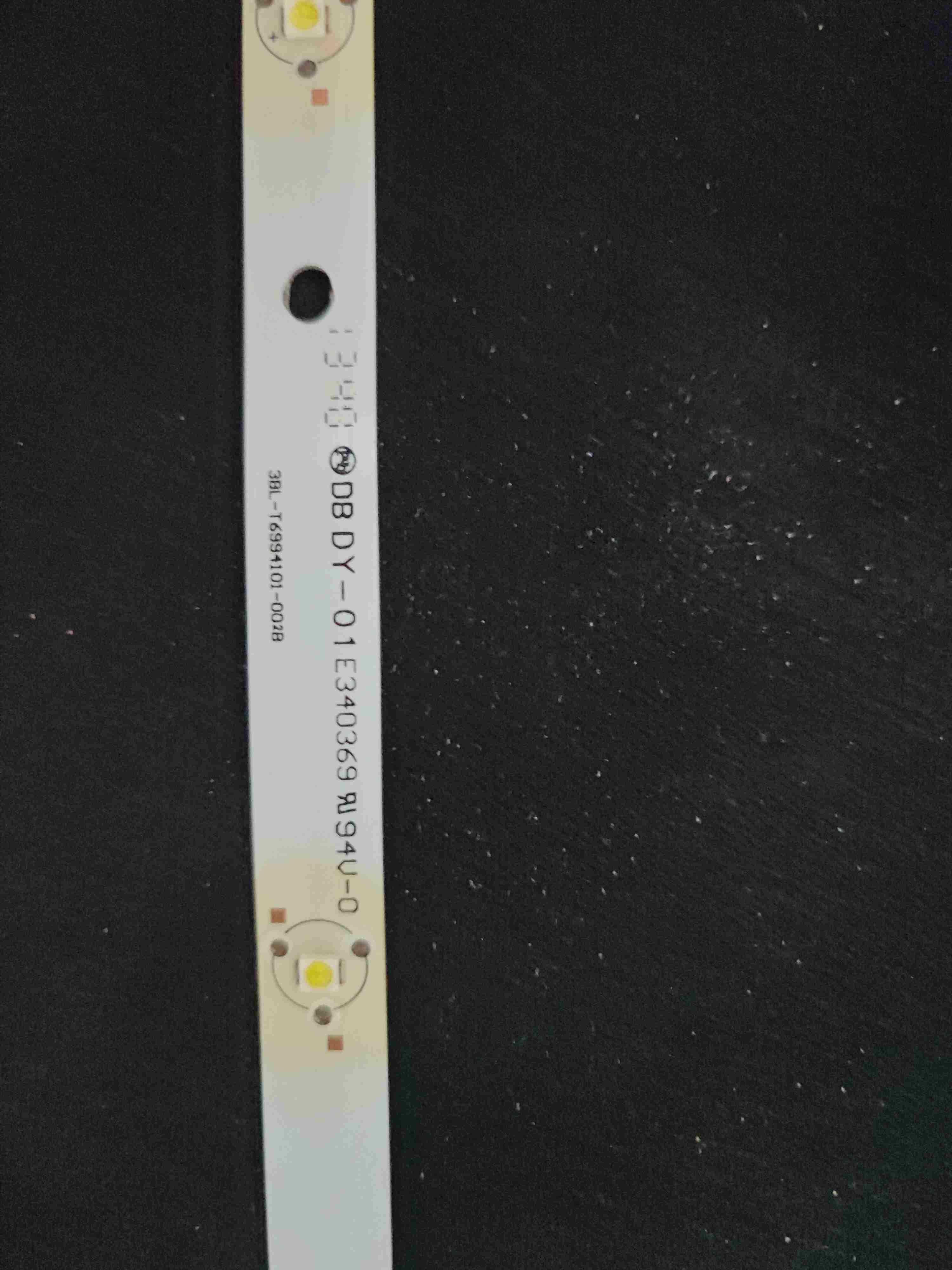

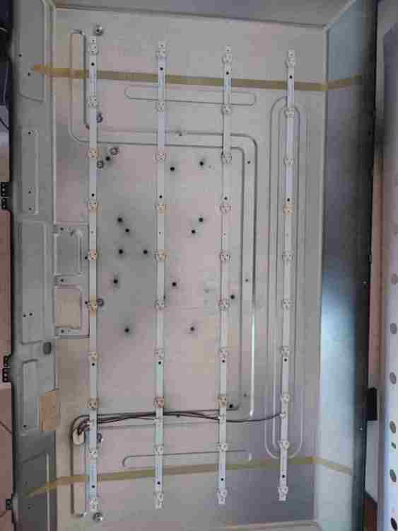

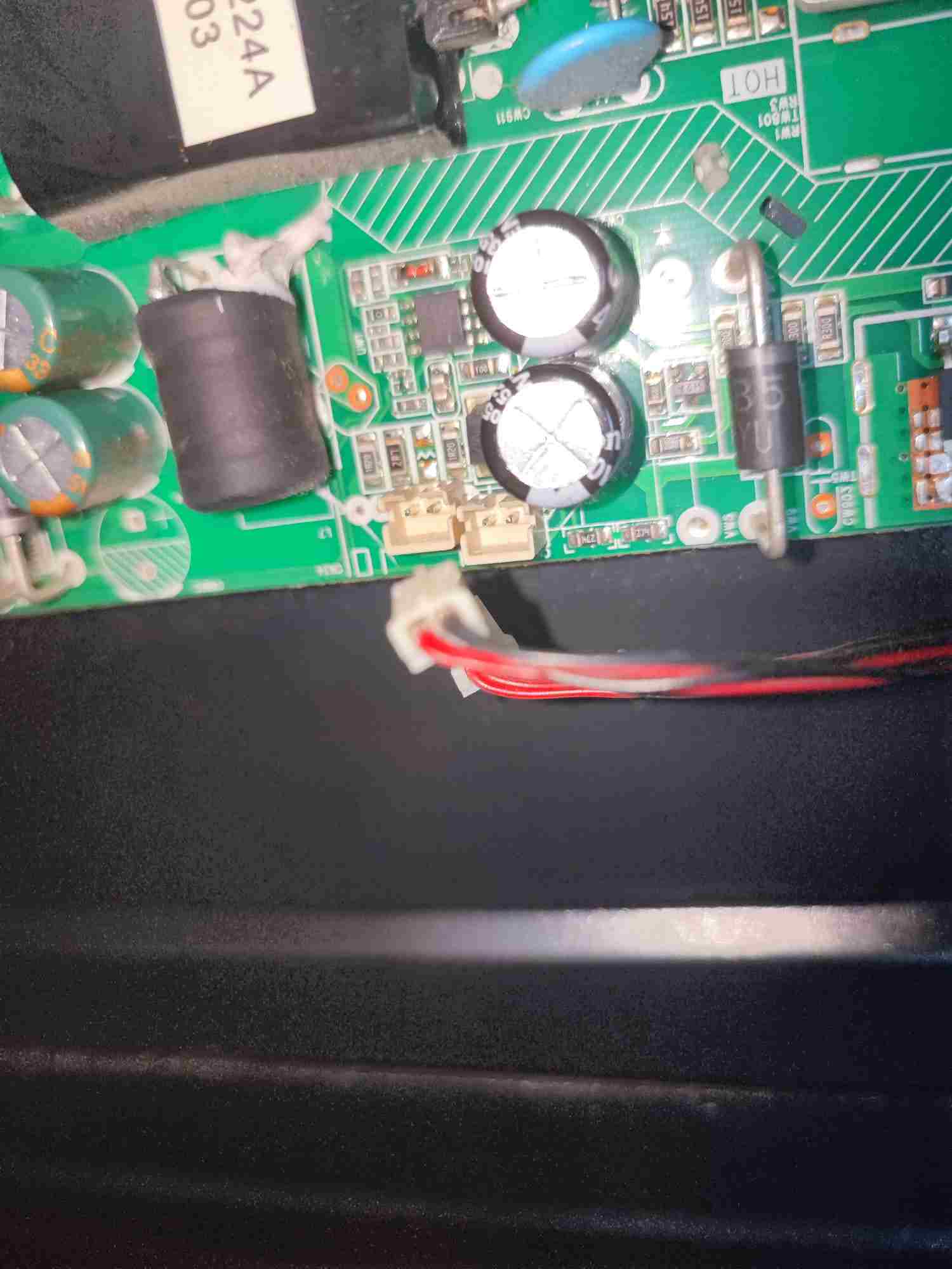

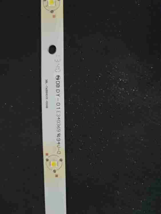

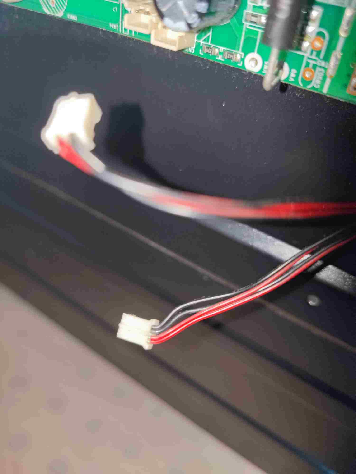

master tl401- retrolluminazione guasta
buonasera, sono un neofita che si diletta a smontare e riparare cose che altrimenti andrebbero in spazzatura quindi perdonatemi se farò domande stupide.
ho un master tl401 a cui non funziona la retroilluminazione. le barre led esauste (DY-01E340369 con 10 led da 6 volt) non riesco a reperirle da nessuna parte, quindi pensavo di adattare delle barre da 12 volt. qualcuno può confermarmi o smentire il mio ragionamento?
le barre originali (in totale 4) sono alimentate a 2 a 2 con le spinette sulla scheda madre, le spinette sono in parallelo. le due barre led di una spinetta sono in serie per un totale di 120v (6v x 20 led, cioè 10 per barra) a spinetta.
quindi se io alimento 10 barre led da 12 v con solo uno spinotto, non dovrei avere problemi, giusto?
allego le immagini per capire meglio quello che ho scritto
WhatsApp Image 2022-07-16 at 17.37.37 (1).jpeg
WhatsApp Image 2022-07-16 at 17.37.37 (2).jpeg
WhatsApp Image 2022-07-16 at 17.37.37.jpeg
Riccardo Ottaviucci
sembrano barre comuni. Sei sicuro che il codice sia corretto?
Si, il codice é quello.
Come idea di collegamento é giusto? Oppure la barra numero uno é in parallelo con la 2 che occupano lo stesso connettore e stesso per 3e4?
