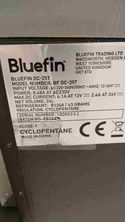

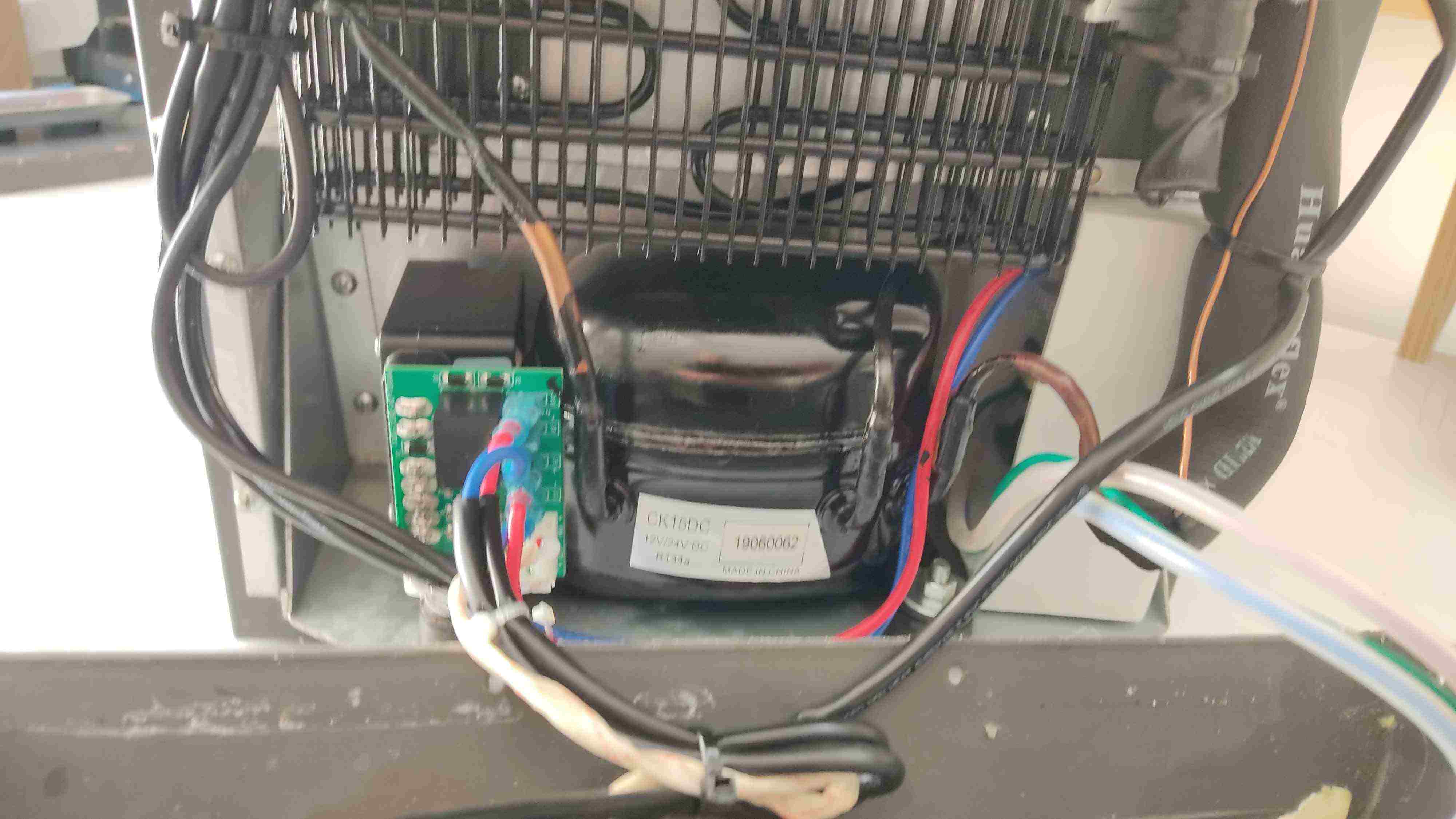

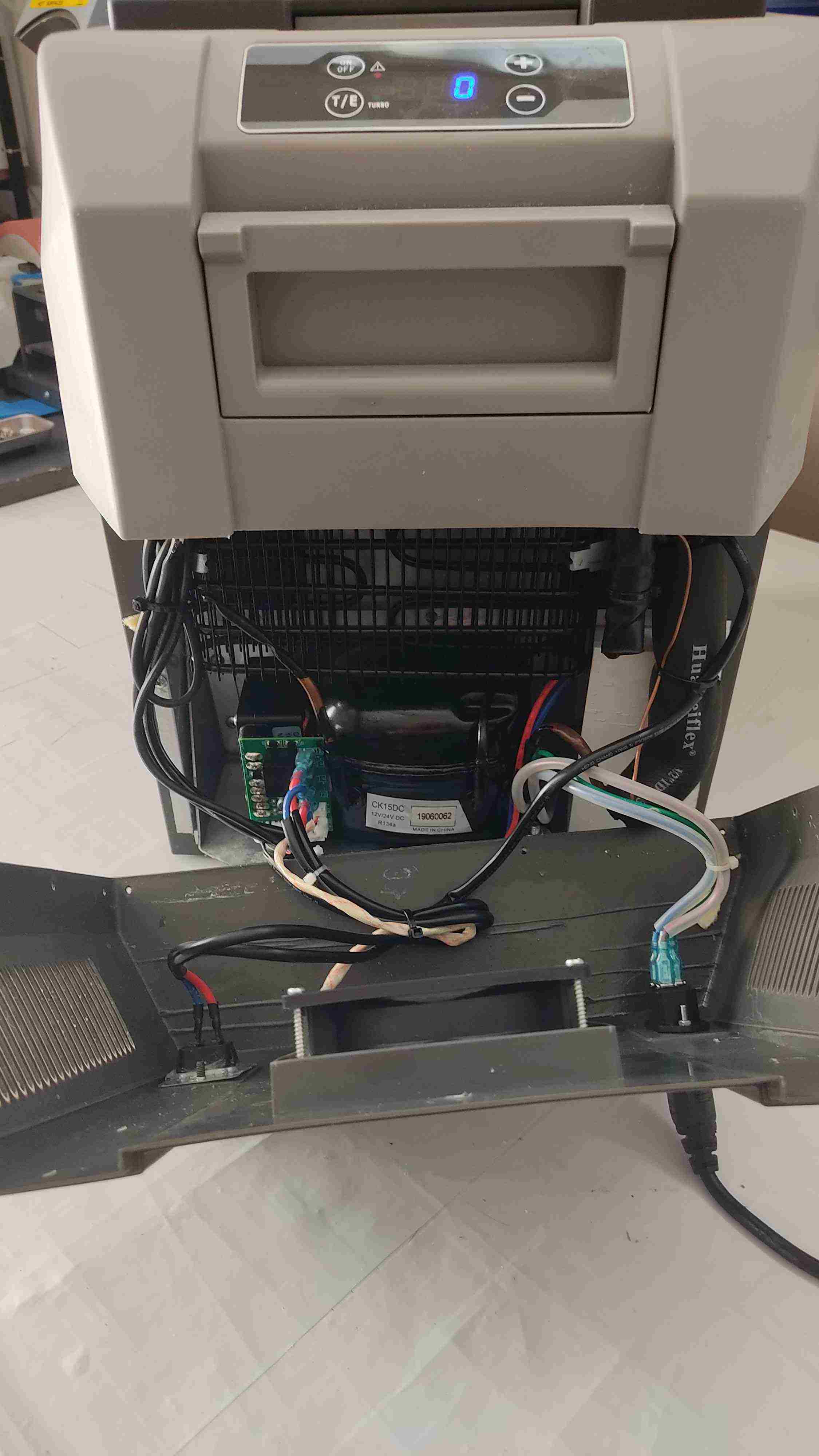

Frigo portatile Bluefin - 25T
Salve, sono venuto in possesso di un frigo portatile (da barca) che il precedente possessore dice che si è bagnato con acqua di mare, la parte display funziona correttamente, ho provato ad aprirlo e non sembrano esserci particolari parti corrose, il problema riscontrato è che quando si alimenta si accende un led nella scheda, e a volte invece da un accenno al compressore e alla ventola che partono per alcuni secondi, salvo poi fermarsi e casomai ripartire dopo vari stacca/attacca cavo alimentazione, ma sempre per pochi secondi.
Potrebbe essere la scheda? qualcuno sa darmi qualche dritta se è il caso di provare a riparare? cercare la scheda nuova? ma quanto costerà? e si trovera?, se poii non fosse quella?
Grazie in anticipo a chi vorrà aiutarmi, Roberto
Alessio Menditto
Alimenta direttamente il compressore e se funziona intanto è un buon inizio, praticamente devi bypassare la centralina.
Il 17/7/2022 alle 16:38 , Alessio Menditto ha scritto:
Alimenta direttamente il compressore e se funziona intanto è un buon inizio, praticamente devi bypassare la centralina.
Grazie per la dritta secondo te a che tensione va il compressore? tenedo conto che il frigo va anche a 12 volt?
Alessio Menditto
Ah allora la questione è più complessa, un po’ devi sapere di elettrotecnica per capire cosa succede, così è difficile rispondere.
