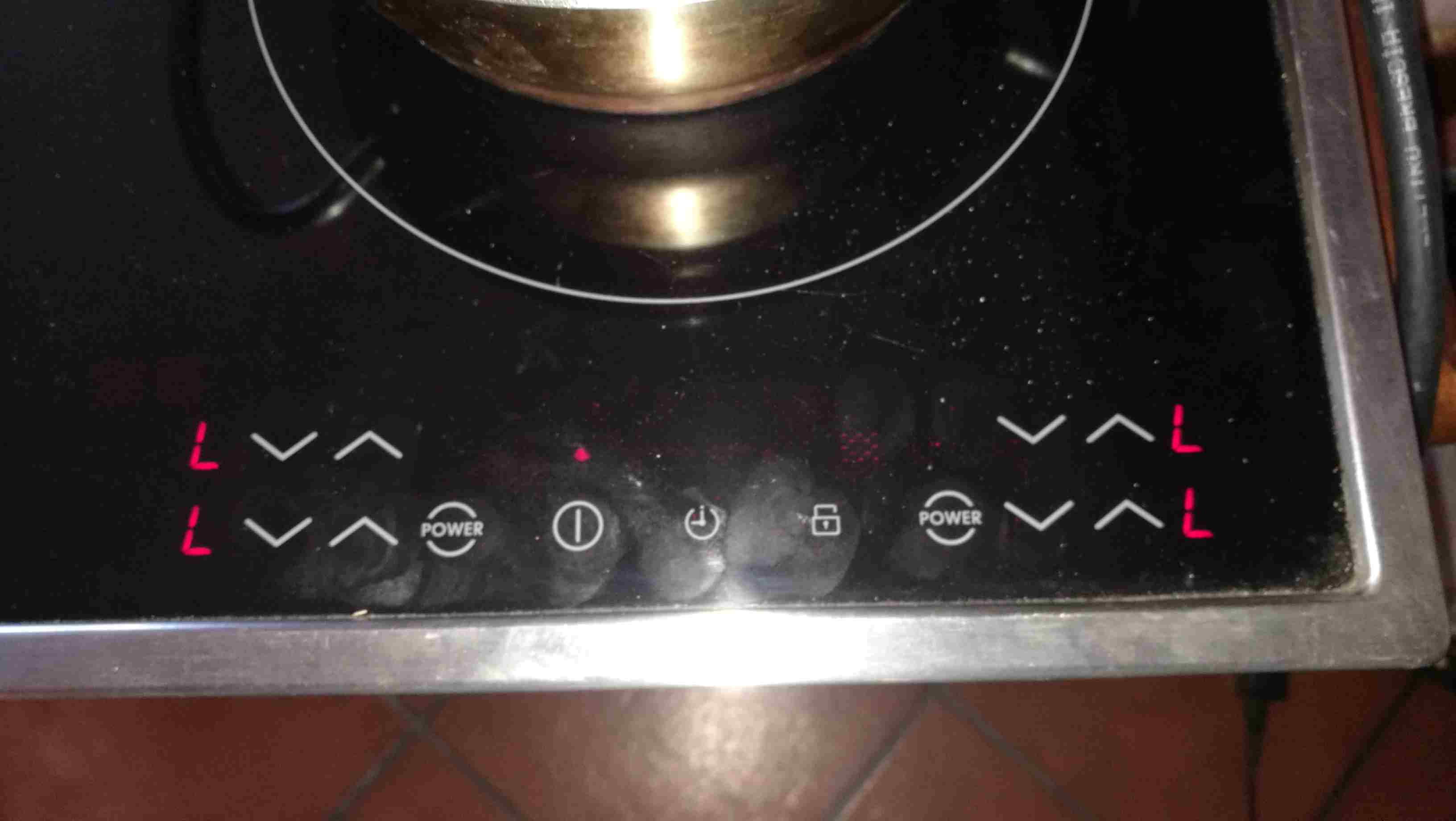

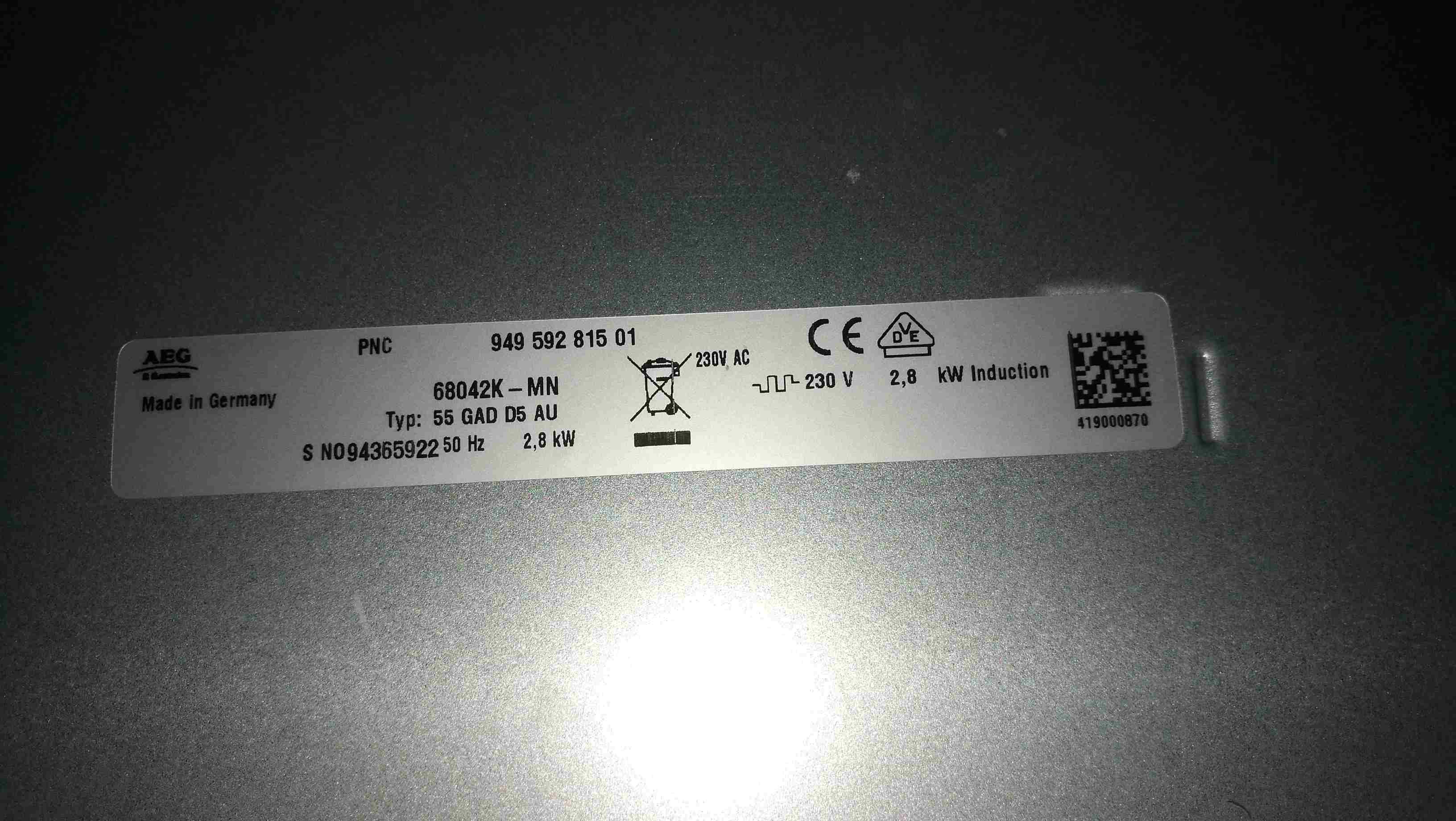

ceio1960 Inserito: 17 luglio 2022 Segnala Share Inserito: 17 luglio 2022 Buongiorno, questo piano cottura si accende regolarmente, ma do po poco si spegne anche il display. Pigiando il touch dell'accensione si accende come da foto allegata ma, anche mettendo una pentola con acqua, non esegue nessuna funzione e si spegne. Avete qualche prova da farmi fare? Grazie e buona Domenica Penso ad anomalia su scheda comandi, ma non ho esperienza su queste apparecchiature. Link al commento Condividi su altri siti More sharing options...
michpao Inserita: 19 luglio 2022 Segnala Share Inserita: 19 luglio 2022 Leggi nel manuale istruzioni come disattivarlo! Quando il piano cottura visualizza il messaggio L. Questo indica che la sicurezza bambini è attiva. Link al commento Condividi su altri siti More sharing options...
