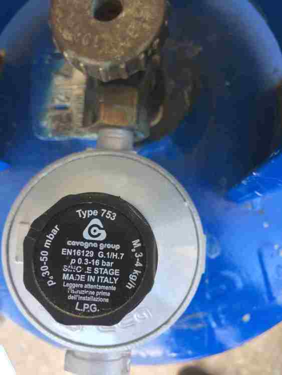

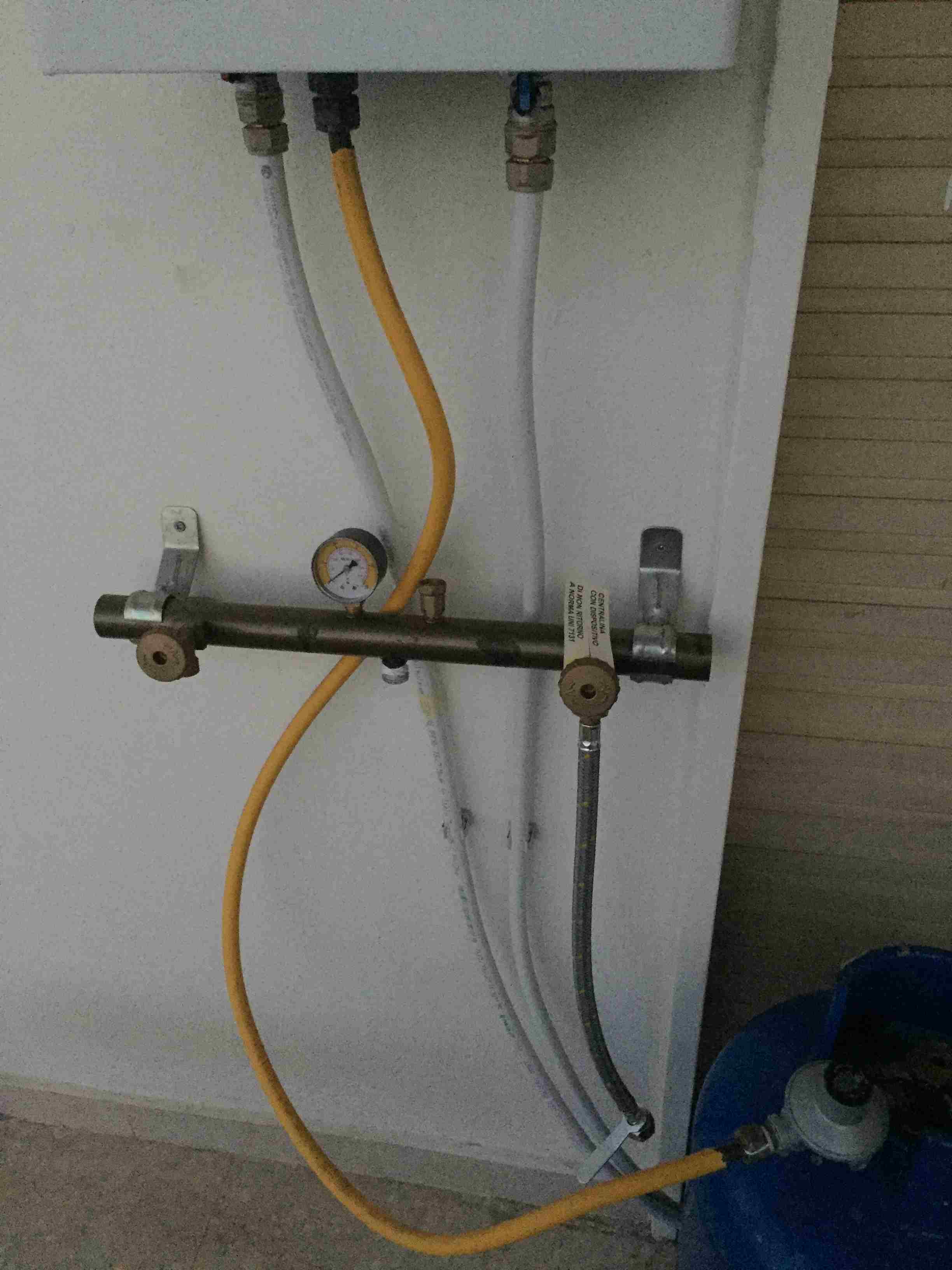

Scaldabagno Ariston collegando la bombola direttamente funziona perfettamente. Collegando l'accoppiatore per due bombole si blocca
Buonasera. Questo mio scaldabagno Ariston camera aperta Fast R X 11L gpl camera aperta collegando l'accoppiatore per due bombole come da foto, si accende e poi si blocca, nel senso che si spengono gli ugelli dei bruciatori; se invece collego come da foto direttamente il tubo del gas alla bombola funziona alla perfezione. Qualcuno di voi anche vedendo la foto saprebbe dirmi se si é guastato l'accoppiatore delle bombole oppure cosa potrebbe essere. Grazie
Modificato: da gettis
Adelino Rossi
Ma, le due bombole come le tieni? Una aperta in funzione e una chiusa di riserva oppure in altro modo?
E' anche probabile che le due valvole che si vedono siano a spillo e abbiano una scarsa portata di gas rispetto alle esigenze dello scaldabagno.
La fiamma si accende poi scende la pressione per scarsa portata e la termocopia di protezione chiude.
Solita domanda, l'impianto era esistente e funzionava oppure è un nuovo tentativo di inserire due bombole anzichè una.
9 ore fa, Adelino Rossi ha scritto:
Ma, le due bombole come le tieni? Una aperta in funzione e una chiusa di riserva oppure in altro modo?
E' anche probabile che le due valvole che si vedono siano a spillo e abbiano una scarsa portata di gas rispetto alle esigenze dello scaldabagno.
La fiamma si accende poi scende la pressione per scarsa portata e la termocopia di protezione chiude.
Solita domanda, l'impianto era esistente e funzionava oppure è un nuovo tentativo di inserire due bombole anzichè una.
Allora come bombole anche se ne attacco due ne uso solo una e quindi chiudo la bombola non usata e chiudo anche  il chiusino dell'accoppiatore; con l'accoppiatore inserito il manometro é su 10. L'impianto é esistente da circa 4 mesi e la prima bombola che ho inserito faceva salire il manometro a 5 e funzionava perfettamente senza alcun blocco fino a  quando l'ho sostituita con questa inserita
Adelino Rossi
Sulla bombola si vede un riduttore di pressione o sbaglio, Se La prima bombola funzionava anche con il gruppo di accoppiamento mentre questa no, l'unica variabile che rimane è la nuova bombola con il suo riduttore. Il riduttore che si vede è sempre quello o è cambiato assieme alla bombola? Il nuovo riduttore, se è nuovo, è stato regolato? hai due bombole a disposizione, tutte e due si comportano allo stesso modo? L'hai sostituita tu oppure colui che ti fornisce le bombole e che solitamente fa la prova di accensione.
1 ora fa, Adelino Rossi ha scritto:
Sulla bombola si vede un riduttore di pressione o sbaglio, Se La prima bombola funzionava anche con il gruppo di accoppiamento mentre questa no, l'unica variabile che rimane è la nuova bombola con il suo riduttore. Il riduttore che si vede è sempre quello o è cambiato assieme alla bombola? Il nuovo riduttore, se è nuovo, è stato regolato? hai due bombole a disposizione, tutte e due si comportano allo stesso modo? L'hai sostituita tu oppure colui che ti fornisce le bombole e che solitamente fa la prova di accensione.
<Allora il riduttore é sempre quello  che allego in foto e mi sembra che non sia regolabile; le due bombole funzionano sempre con il problema del blocco; le bombole le ho sostituite io P.S. Ripeto che collegando direttamente come in foto funziona perfettamente; se invece collego il riduttore all'accoppiatore lo scaldabagno si blocca
Modificato: da gettis
Adelino Rossi
Costruisci e monta un nuovo accoppiatore.
7 ore fa, Adelino Rossi ha scritto:
Costruisci e monta un nuovo accoppiatore.
Si infatti a  questo punto mi faccio cambiare l'accoppiatore. Grazie
