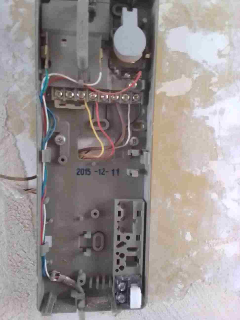

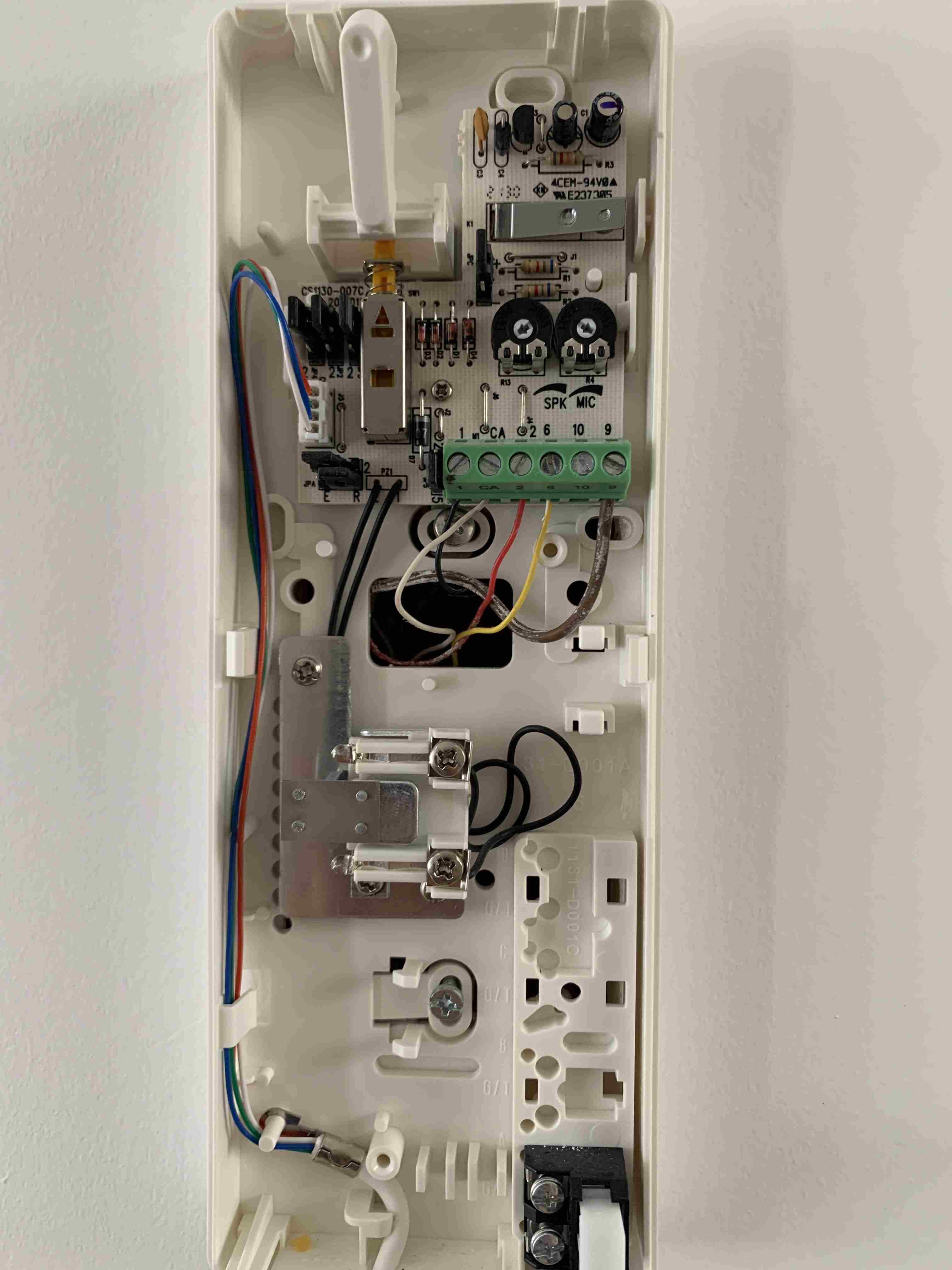

gian marco j Inserito: 18 luglio 2022 Segnala Inserito: 18 luglio 2022 Buongiorno e grazie mille per il tempo dedicato devo sostituire il vecchio urmet 1130/3d con urmet 1130/16. funziona tutto tranne l'apertura: dovrei far aprire due portoni, quello della scala e quello del condominio, potete darmi una mano? allego foto della vecchia configurazione e di come l'ho impostato adesso grazie mille gian marco
Roberto Garoscio Inserita: 18 luglio 2022 Segnala Inserita: 18 luglio 2022 Collega il morsetto 10 con 6.
gian marco j Inserita: 21 luglio 2022 Autore Segnala Inserita: 21 luglio 2022 grazie mille Roberto, non ho ancora avuto modo di sistemare, spero di fare domani in giornata
gian marco j Inserita: 20 ottobre 2022 Autore Segnala Inserita: 20 ottobre 2022 Il 18/7/2022 alle 19:24 , Roberto Garoscio ha scritto: Collega il morsetto 10 con 6. Grazie mille per l'aiuto, funziona tutto correttamente a presto Gian Marco
