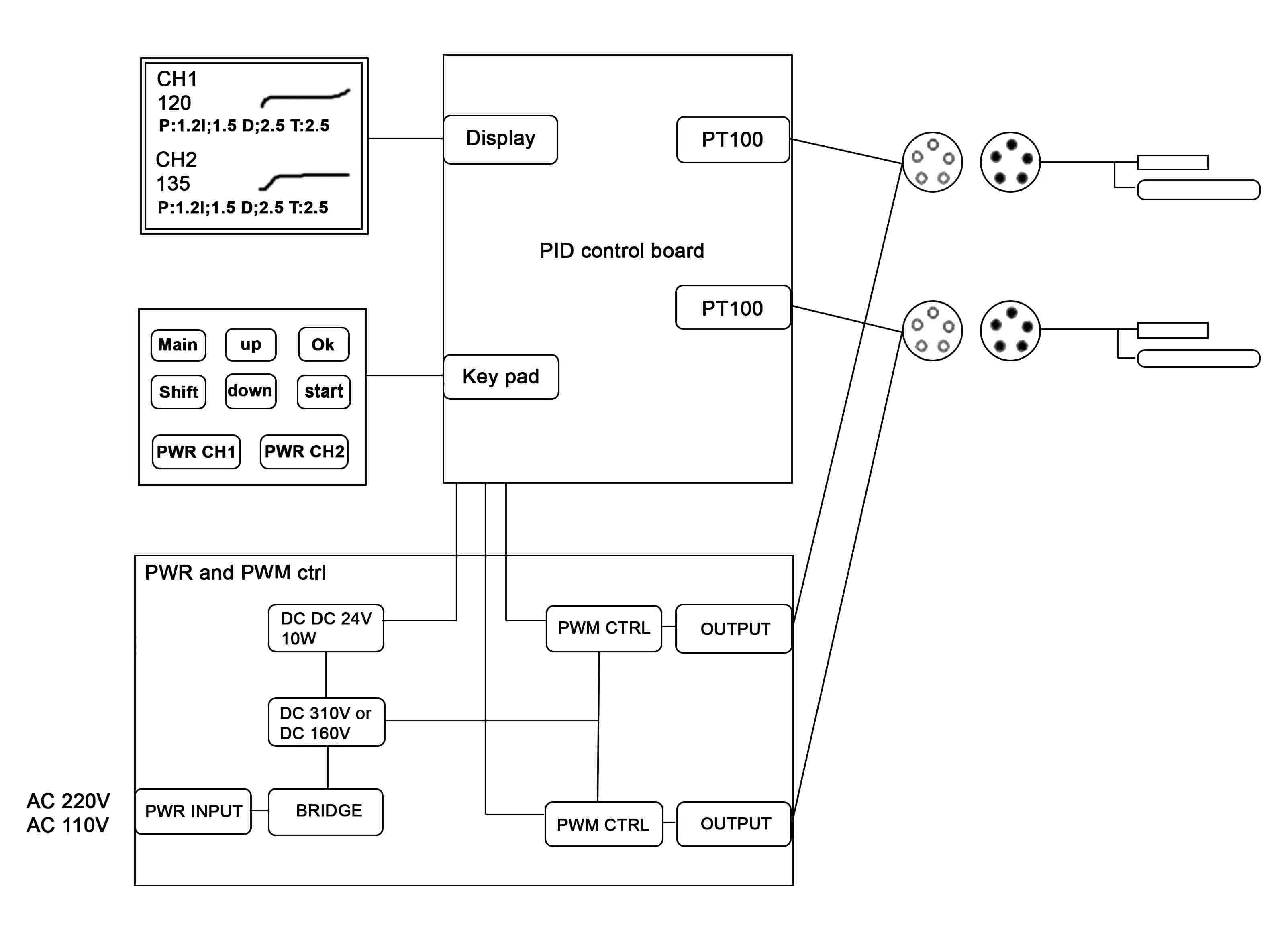

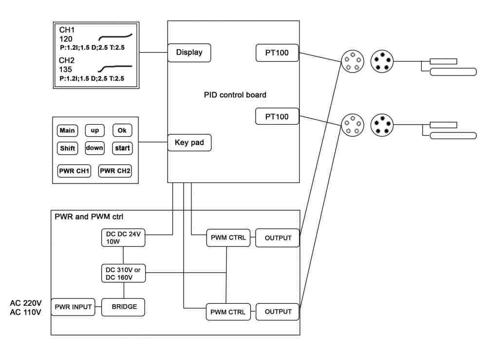

"digital temperature controller" da diagramma elettrico a circuito PCB
francesco_nmo
Ciao,
Sto tentando di generare un file gerber partendo da un diagramma elettrico, considerando questi dettagli di funzionamento personalizzati:
Voltaggio: 220V - 24V
Potenza: 500W (10W+220W+220W)
Range di temperatura: 0 - 120°C
Shutdown di sicurezza: 150°C
Precisione: +/- 1°C
Display:
- pulsante "on/off" con indicatore Canale1 e Canale2
- pulsante "main"
- pulsante di "shift" per selezione Canale1 o 2
- pulsanti "up", "down" e "ok" per la conferma della temperatura
- pulsante "start" per iniziare il riscaldamento impostato
- bip di raggiungimento temperatura Canale1 e Canale2
Mi piacerebbe ricevere un consiglio con una visione chiara di quali applicazioni mi servono per iniziare a sviluppare il gerber e le funzionalità del display.
Potete dare un occhiata al file in allegato
Grazie in anticipo
Saluti
Francesco
temp controller.jpg
Per generare un file gerber partendo da uno schema elettrico ti serve un programam CAD tipo Orcad, Eagle, etc. C'è anche FidoCad completamente italiano, gratuito e liberamente scaricabile.
Però non credo sia possibile generare un gile gerber di uno schema a blocchi come quello che hai pubblicato.
I file gerber vengono usati per passare dagli schemi elettrici dei circuiti ai circuiti stampati su cui si montano i componeneti per realizzare i circuiti.
Modificato: da Livio Orsini
Dallo schema blocchi devi progettare il dispositivo anche per singoli blocchi:
Blocco alimentazione logica (3,3/5V penso e non 24V)
Blocco driver per il PWM
Blocco display HMi
Blocco interfaccia campo alimentazione e lettura PT100
Blocco CPU e programma fw
Una volta progettato il tutto lo disegni con un CAD (kicad per esempio) e poi tracci le piste per generare i fili di produzione CS e foratura.
