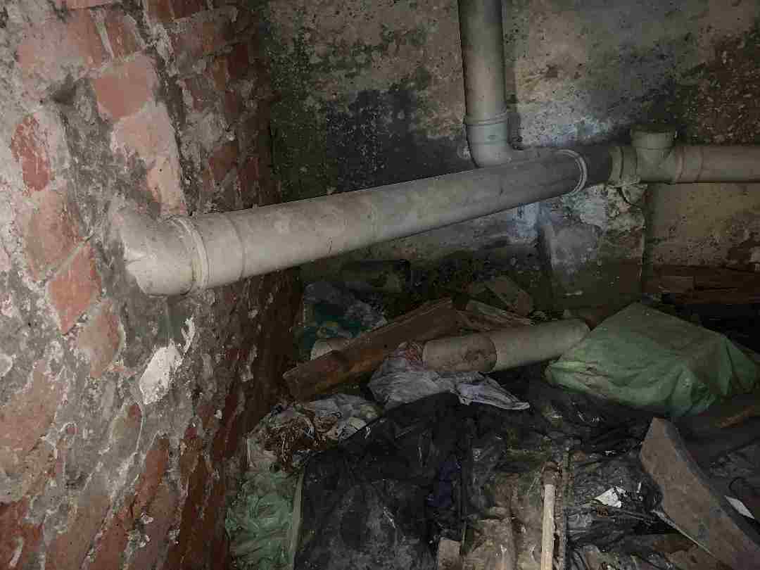

Modifica tubo PVC
Buongiorno,
Chiedo scusa in anticipo, sono neofita.
Dovrei intervenire sulla tubazione (acqua meteorica) in foto (primo tubo che esce dalla parete a mattoni, in foto), per separarlo dalla restante rete orizzontale.
Si tratta quindi di segare il tubo all'inizio, in modo che vada a scaricare acqua a terra; e poi chiudere / tappare l'altra estremità della rete orizzontale a cui è attualmente collegato.
E' un tubo diametro 125 mm.
Domanda: posso usare un normale seghetto con lama in ferro?
E per chiudere l'altra estremità utilizzo un tappo come quelli da ispezione?
Davide
Stefano Dalmo
Lama di sega per metallo va benissimo.
Lascia magari 5 cm di tubo  per poterci agganciare con il raccordo  femmina .
Lo stesso dalla parte opposta e ci Calzi un manicotto femmina femmina con tappo  , ad incollaggio o mobile.
Colla Tangit.
