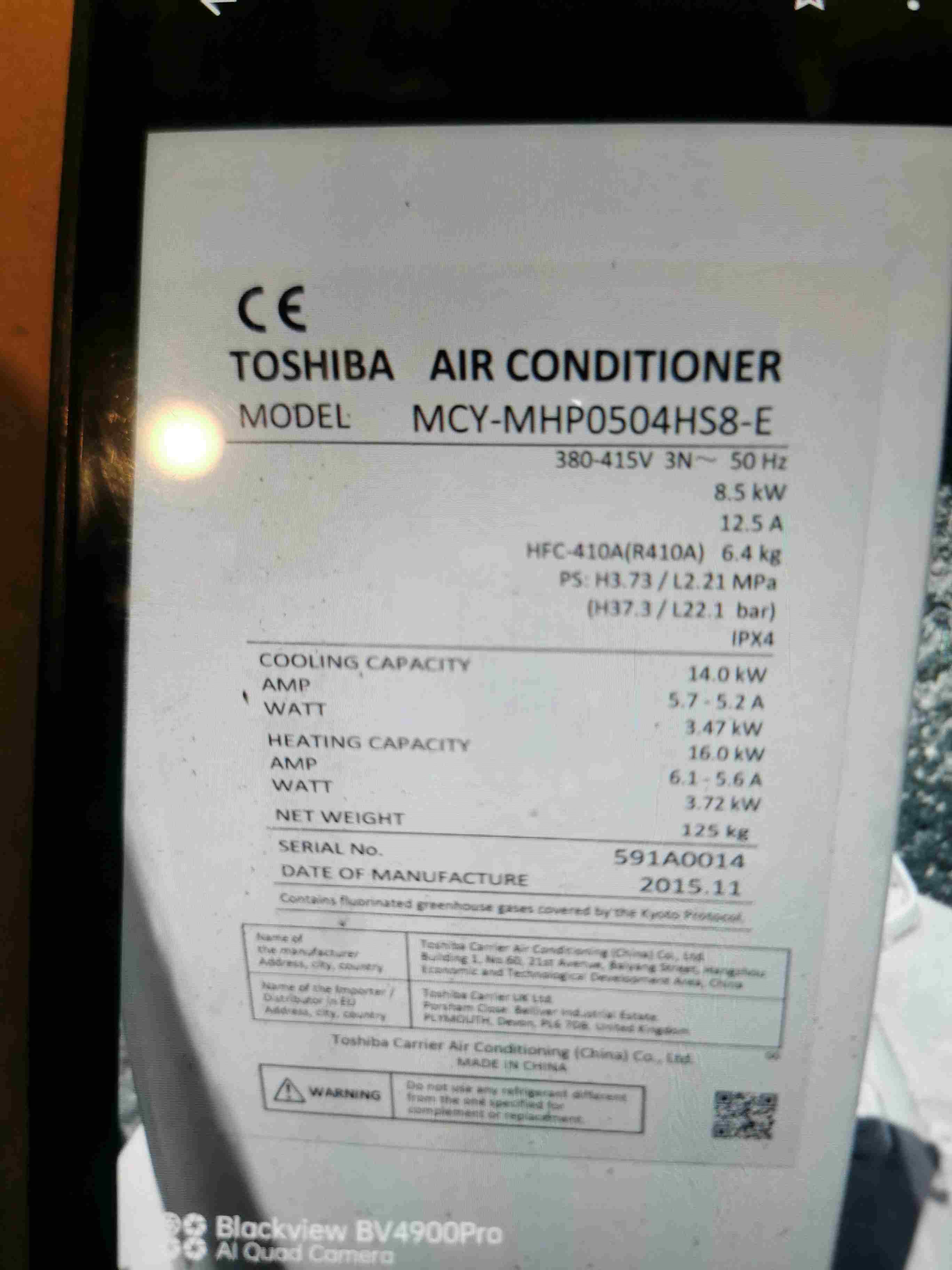

Carica aggiuntiva VRF Toshiba MCY-MHP0504HS8-E
Destro.sinistro
Buongiorno a tutti, ho eseguito una ricerca su un sistema VRF Toshiba con 6 split collegati con i branch ad una dorsale lunga all incirca una trentina di metri. Ho fatto la carica pesata 6,4 kg 410, e ho fatto partire lo split più lontano, ma il manometro sul vapore mi segna temperatura teorica - 5 gradi ed in effetti il tubo che va al compressore tende un po' a ghiacciate. E possibile fare la giusta carica aggiuntiva con metodo o devo andare a sentimento finché pian piano  raggiungo i 5 gradi teorici sul tubo di ritorno?
Alessio Menditto
8 minuti fa, Destro.sinistro ha scritto:
ed in effetti il tubo che va al compressore tende un po' a ghiacciate.
A parte che il tubo non lo dovresti nemmeno vedere perché sepolto sotto l’isolamento, il freddo che torna è quello che garantisce il raffreddamento del compressore, dato non ha altre possibilità di raffreddarsi.
Ma detto questo, se avete fatto carica a peso al netto dì eventuali aggiunte, perché ne vorresti mettere di più?
i vrf/vrv si caricano a "progetto"
serve sapere esattamente diametri e lunghezze e si calcola il quantitativo di gas da eventualmente integrare
Destro.sinistro
Sarebbe bello.... Io mi sono trovato un impianto con solo la terghetta del costruttore, niente progetto o indicazioni di gas aggiuntivo.
Destro.sinistro
Il 18/7/2022 alle 13:43 , Alessio Menditto ha scritto:
A parte che il tubo non lo dovresti nemmeno vedere perché sepolto sotto l’isolamento, il freddo che torna è quello che garantisce il raffreddamento del compressore, dato non ha altre possibilità di raffreddarsi.
Ma detto questo, se avete fatto carica a peso al netto dì eventuali aggiunte, perché ne vorresti mettere di più?
La carica effettuata è la precarica di fabbrica per la macchina, 6,4 kg. Ma i 30 e passa metri di dorsale più gli stacchi....
Il tubo è quello del vapore che rientra al unità esterna, un po' ghiaccia a perche iniettato gas dalla bombola ma principalmente perché girava al minimo e perché la carica effettuata era insufficiente e raggiungeva si è no 7 bar in aspirazione
Alessio Menditto
Se non riuscite a risalire su internet alla quantità fa aggiungere dovete fare la carica classica a surriscaldamento e sottoraffreddamento.
Alessio Menditto
Non penso ci siano altri modi ma aspetta altri consigli.
