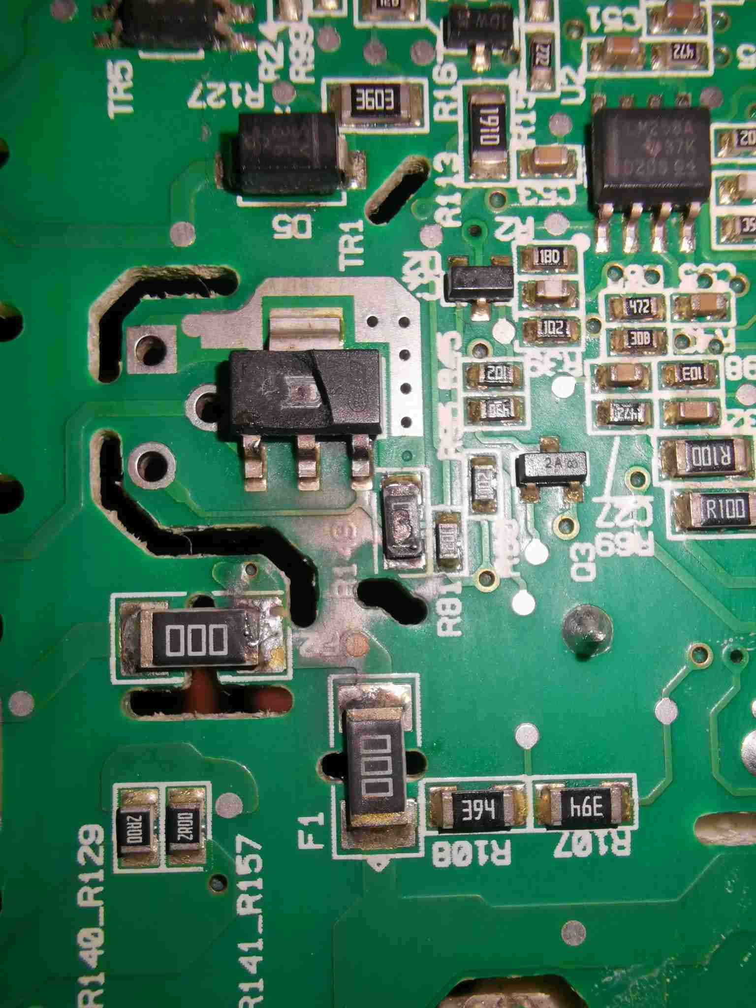

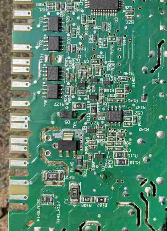

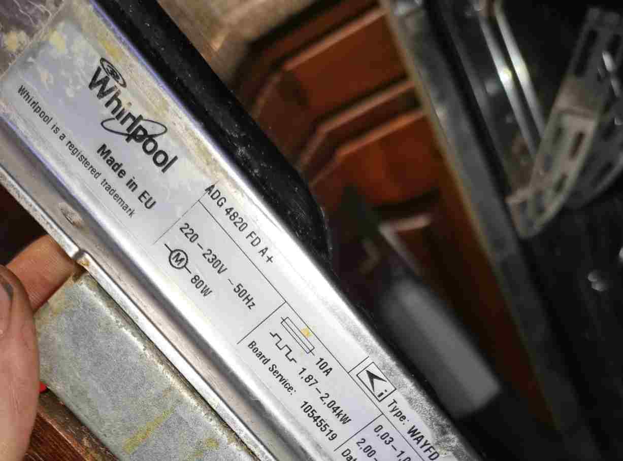

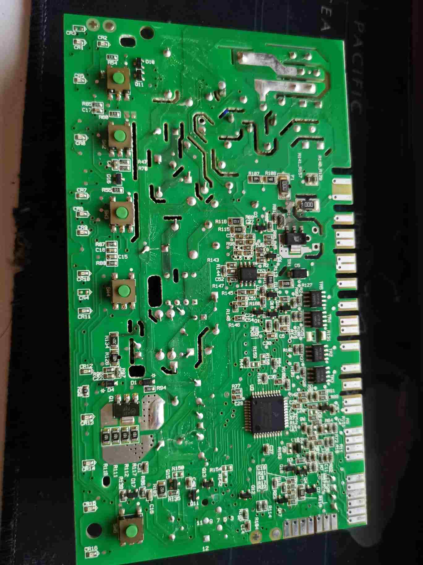

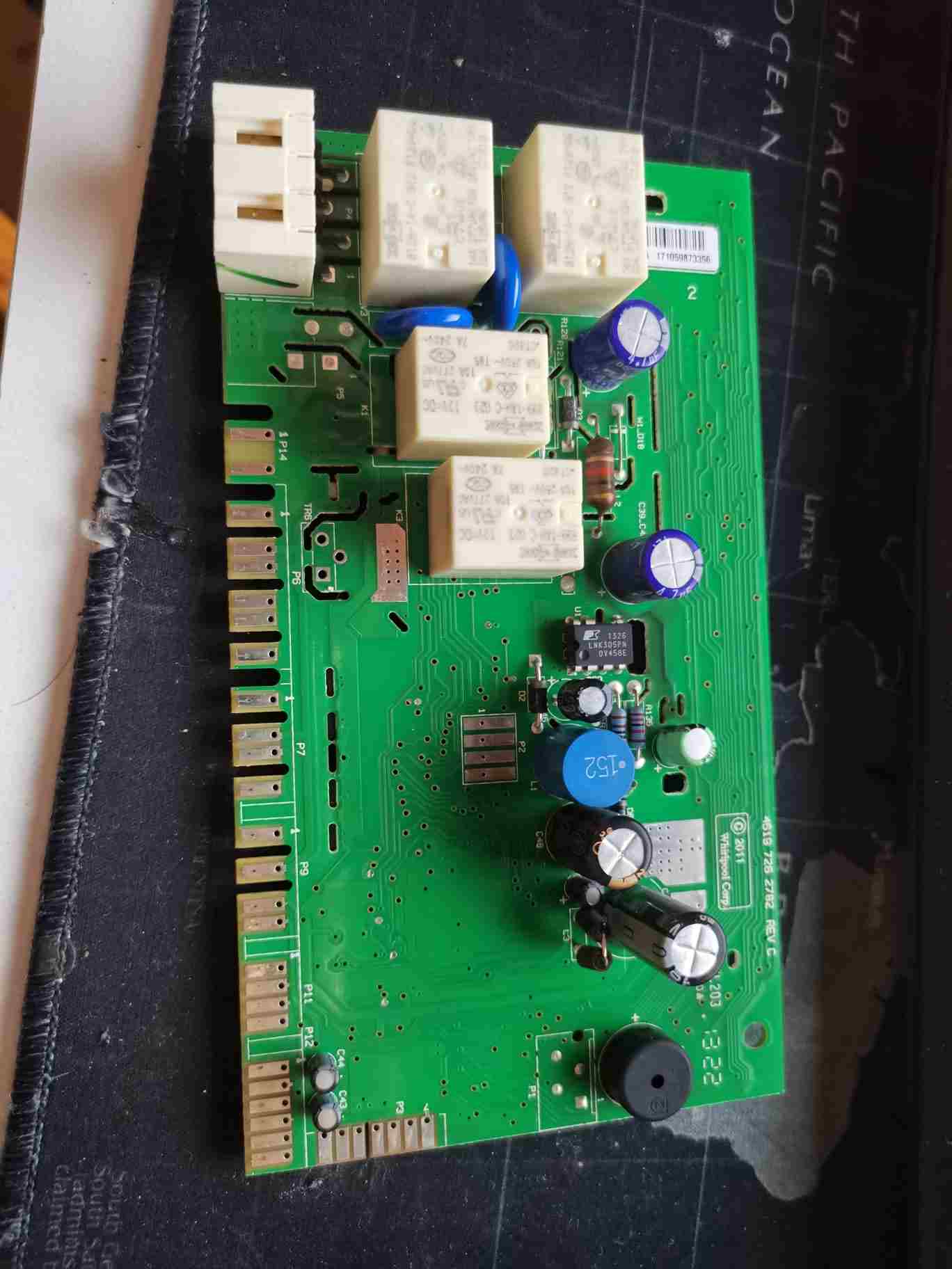

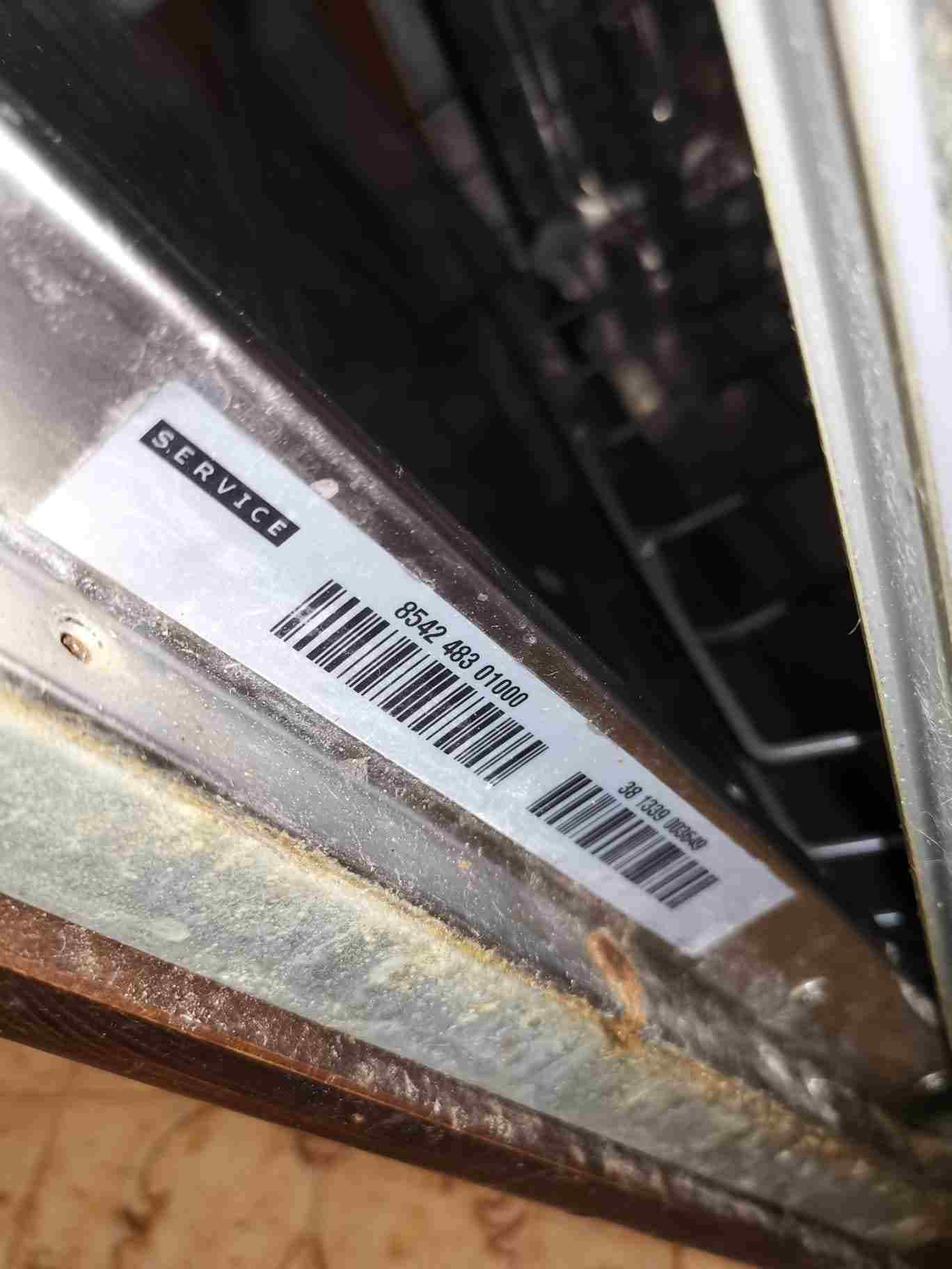

whirpool adg 4820
andrealana97
salve a tutti, ho una lavastoviglie whirpool adg con scheda 46192782 che oggi a fatto un bello scoppio.. penso sia un triac. nessuno ha qualche foto con una buona risoluzione in modo da recuperare i codici dei componenti danneggiati? il guasto si è manifestato perche sbadatamente dopo avere ribaltato la lavastoviglie al fine di sbloccare la pompa di scarico bloccata da detriti la scheda si è bagnata e non me ne sono accorto per tempo. allego foto scheda e danno..
grazie mille a tutti.
WhatsApp Image 2022-07-18 at 21.21.00 (3).jpeg
WhatsApp Image 2022-07-18 at 21.21.00 (2).jpeg
WhatsApp Image 2022-07-18 at 21.21.00 (1).jpeg
WhatsApp Image 2022-07-18 at 21.21.00.jpeg
WhatsApp Image 2022-07-18 at 21.20.59.jpeg
Link al commento
Condividi su altri siti
Purtroppo quella scheda esatta non c’è l’ho,
ma gli SMD 000 sono dei ponticelli, il TR1 sarà identico a quelli vicini, il problema è identificare gli altri saltati e controllare le piste ....
Link al commento
Condividi su altri siti
2 ore fa, michpao ha scritto:
Purtroppo quella scheda esatta non c’è l’ho,
ma gli SMD 000 sono dei ponticelli, il TR1 sarà identico a quelli vicini, il problema è identificare gli altri saltati e controllare le piste ....
il triac è uno singolo quindi zero riferimenti purtroppo.
spero in qualcuno che abbia una scheda uguale almeno risparmio 150 euro. da quello che ho capito quel triac gestisce la pompa di scarico, magari lo modifico con un accoppiata rele-transistor. la scheda non si è mai spenta nemmeno dopo lo scoppio quindi sembrerebbe che il danno sia limitato a quello.
Link al commento
Condividi su altri siti
9 ore fa, michpao ha scritto:
Trovata:
TR1 è W532
perfetto, domani mi metto all'opera vediamo se la resuscito... grazie mille
Link al commento
Condividi su altri siti
