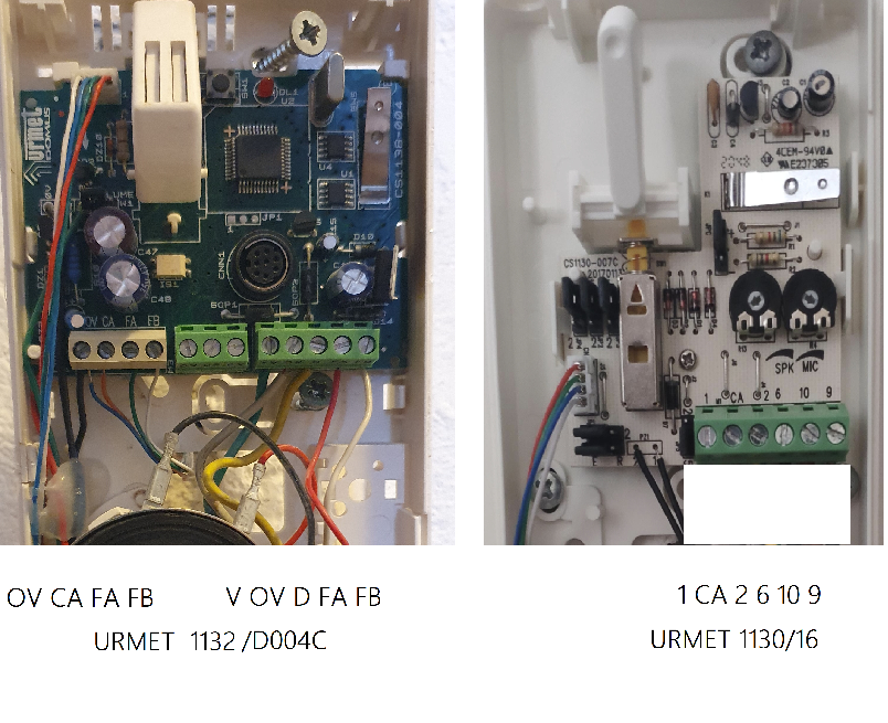

Sostituzione Citofono URMET 1132/D004C con 1130/16 . collegamenti
Salve,
ho acquistato un citofono urmet 1130/16 per sostituire un vecchissimo urmet 1132/D004C dove ho collegato 2 citofoni con le seguenti configurazioni sui morsetti
CITOFONO CUCINA :
OV (blu)
CA (arancione)
FA (verde)
FB (bianco)
CITOFONO PRINCIPALE:
V (verde)
OV (bianco)
D (giallo)
FA (arancione)
FB (bianco)
ora volevo un aiuto visto che il nuovo urmet 1130/16 ha i seguenti numeri sulla morsettiera :
1 - CA - 2 - 6 - 10 - 9
come devo fare a collegare i due citofoni ?
Roberto Garoscio
Dove hai letto 1132/004?
Il tuo è un 1138/31 Digivoice, non puoi sostituirlo con un universale analogico.
A listino non ci sono più chiedi ad un Cat a te vicino se ne ha in magazzino.
Inoltre non basta sostituirlo, bisogna anche programmarlo, ti consiglio di chiamare il tecnico manutentore.
Roberto Garoscio
4 ore fa, Raffaele_76 ha scritto:
sulla scocca del citofono
La scatola è uguale per molti sistemi, tu devi guardare il circuito che essa contiene, leggi a lato della lamella del pulsante apriporta.
