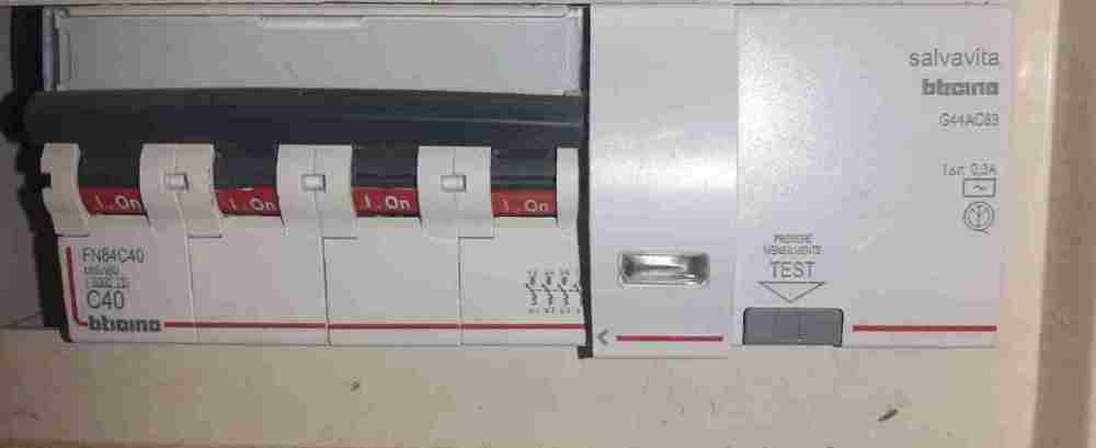

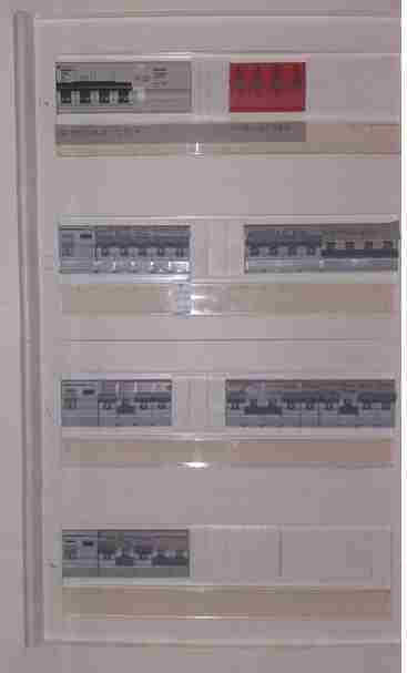

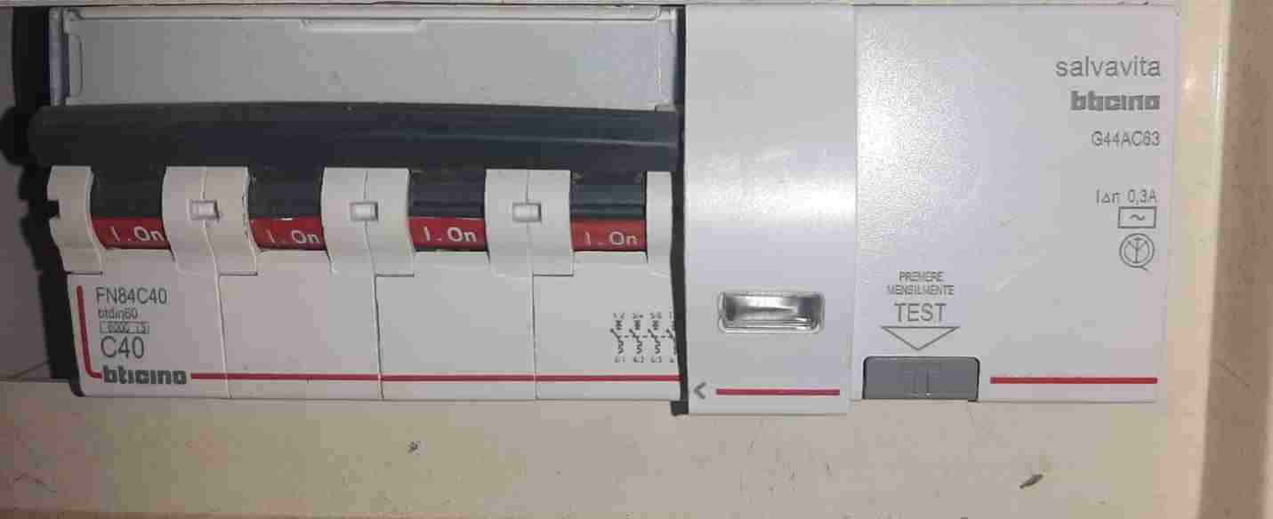

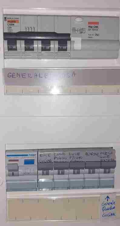

scatto intempestivo del 300mA e non del 30mA [trifase]
salve, ho un problema con un impianto nuovo trifase.
il mio impianto è fatto cosi ->
contatore
     |--->G44ac63 da 300mA AC e scaricatore
                                    |---> generale quadro vigi C60AC da 30mA AC 25A ---------> magnetotermico FM sulle utenze "grosse"  ripartendo le fasi sui(cucina, lavanderia,...)
                                                                                                |---------------------------->differenziale cdc724h 25A 30mA utenze/luci primo piano
                                                                                                |---------------------------->differenziale cdc724h 25A 30mA utenze/luci piano terra
                                                                                                |---------------------------->differenziale cdc724h 25A 30mA fancoil/centrale termica
allego un po' di foto
differenziale montanteCattura99.thumb.JPG.967193d42f2b732f440e2dbe8b0b8b63.JPG
generale quadroCattura98.JPG.e768461f47ba6bbe308ae5a1e1ac37e9.JPG
vista d'insieme quadro Cattura97.JPG.0ee715220a81de5e1bbb0f7135e1da3a.JPG
vivo in campagna, e siamo finale di linea.
il grosso problema è che scatta spesso il differenziale da 300milliampere, non quello da 30 come mi aspetterei io. spesso intendo una volta a settimana, solitamente la notte, anche senza grandi carichi. la casa è di recentissima ristrutturazione, quindi ancora siamo un po' accampati: c'è solo il frigo e la centrale d'allarme attaccato quando salta. niente condizionatori, niente tv.
con l'elettricista abbiamo fatto queste prove:
impianto di terra circa 24ohm.
i differenziali scattano alle soglie giuste (rispettivamente 30 e 300mA)
un altro problema è che l'asciugatrice, quando parte fa saltare ambedue i differenziali, sia quello da 30 che quello da 300, ma al fine di risolvere un problema alla volta per il momento è isolata, staccata e non la usiamo.
sono un po' perso... e l'elettricista tra una settimana va in vacanza. qualche idea? grazie mille
Modificato: da bobone990
typos
4 ore fa, bobone990 ha scritto:
G44ac63 da 300mA AC e scaricatore  scatta spesso il differenziale da 300milliampere, non quello da 30 come mi aspetterei io. spesso intendo una volta a settimana, solitamente la notte, anche senza grandi carichi ( #)
l'asciugatrice, quando parte fa saltare ambedue i differenziali,
sia quello da 30 che quello da 300, (*)
> Da leggere insieme all' Elettricista
- Al posto del M. T. D. fai mettere
- Magnetotermico Generale di Impianto,
- poi Scaricatore idoneo, (derivato tramite Magnetotermico o Fusibili se necessario)
- poi Differenziale  Puro da 300mA Selettivo
Se l' Asciugatrice farà scattare anche il Differenziale Puro 300mA Selettivo è sicuramente
guasta.
A monte dall' Asciugatrice ( e in genere degli Elettrodomestici dotati di Filtro di Rete) ci va
un Differenziale da 30mA di tipo F.
Inoltre Forno e Asciugatrice vanno collegati rispettando Fase e Neutro.
[Avolte è si è dovuto modificarne pure il Cablaggio interno.
(vedi apposite  Sezioni del Forum)]  .
Buon pomeriggio  !
Modificato: da piergius
Saltato riga
perfetto grazie.
una domanda: lo scaricatore, per questioni di scarsità di spazio non è stato possibile piazzarlo "vicino" al contatore come di consueto, tra il mt accanto al contatore e il differezniale da 300mA, ma è stato messo nel centralino, tra il mt e il differenziale da 30mA
a parte la non protezione della montante non dovrebbe dare controindicazioni vero?
6 ore fa, bobone990 ha scritto:
scatta spesso il differenziale da 300milliampere,...
... una volta a settimana, solitamente la notte, anche senza grandi carichi
Proprio quando Armoniche ed altri Disturbi  vengono ripartiti tra pochi Carichi di piccola
Potenza come nelle ore notturne, è più frequente l' intervento dello Scaricatore per
deviare verso Terra i Picchi di Corrente che altrimenti potrebbero danneggiare dette
Apparecchiature.
1 ora fa, bobone990 ha scritto:
lo scaricatore... è stato messo nel centralino, tra il mt e il differenziale da 30mA(*)
non dovrebbe dare controindicazioni vero? (#)
In questo caso per avere un netto miglioramento dovreste optare per un Differenziale da
idn 1Amper = 1000mAmper  Selettivo invece di 300mA.
Magari fra qualche mese fai sapere gli sviluppi ottenuti.
Un confronto tra le Correnti Nominali parla chiaro ; non servono commenti:
- quella dello  Scaricatore è espressa in kA = 1000Amper = 1000 000mA
(un milione di milliAmper)
- quella del Differenziale in mA = 0,001Amper
Buona notte !
Adelino Rossi
In pratica con tutti quei differenziali da 30ma, (n.4, vedi schema) quello da 300, in una abitazione civile a cosa serve?
Microchip1967
Probabilmente è stato messo a protezione degli scaricatori, per evitare che in caso di guasto verso terra di uno di questi si possano formare tensioni periocolose sulle masse (caso già capitato). A spanne sembrano dei dehn.Andrebbe vista la sigla esatta per la verifica del coordinamento richiesto
Di certo quel differenziale doveva essere di tipo selettivo e non istantaneo
Dumah Brazorf
Gli scaricatori sono quegli affari rossi? Ma lì è tutto rosso, se son loro son tutti andati.
Microchip1967
I dehn hanno le cartucce di colore rosso. Poi all'interno c'è una finestrella (in questo momento verde, da quello che vedo) che segnala l'intervento del fusibile interno e quindi la necessità di sostituire il componente
Dumah Brazorf
Ok è la qualità della foto infima.
grazie mille dei commenti e delle osservazioni.
1) si gli scaricatori hanno la finestrella, il dentro è verde.
2) mi scuso per la qualità delle foto, ma durante l'upload sul forum vengono compresse troppo e non sono riuscito a capire come modificarlo.
3) quello da 300 è stato messo per proteggere la linea montante che va dal contatore al quadro. è una 40ina di metri, e passa nello scannafosso, dove ci possono andare anche persone... l'elettricista ha ammesso che un selettivo lavorerebbe meglio... :) e provvederà a cambiarlo quanto prima.
4) quello di classe F arriverà dopo le vacanze... vi terrò aggiornati.
grazie mille ancora per tutti i contributi e per l'attenzione. farò aggiornamenti periodiici per comunicarvi se il problema è stato risolto.
del_user_233069
se lo scarticatore  è a varistore ed a valle del Differenziale, quest'ultimo dovrebbe essere selettivo. Se invece è Varistore+spinterometro lo monti a monte del differenziale, quest'ultimo puo essere istantaneo.
1 se l'unica cosa che c'è, tra il differenziale da 300 e il differenziale da 30, è lo scaricatore, può essere quello il colpevole
2 fa dare una controllata anche hai tempi di intervento dei due differenziali, può essere che il secondo sia più lento
eccoci! allora i tempi di intervento erano stati controllati con l'a***e parevano nella norma.
per adesso ho sostituito quello da 300mA AC in un 300mA A-S(selettivo) e per adesso ha curato tutti i problemi dell'impianto: l'asciugatrice non fa piu saltare nulla e anche gli interventi intempestivi si sono azzerati. fino a prima del cambio ne avevo uno/due al giorno. tocchiamo ferro.
per adesso non ho ancora sostituito il differenziale da 30mA AC con quello da 30mA F sul quadro. ma ormai l'ho comprato quindi... sarà cambiato nel futuro, quando il tecnico tornerà dalle ferie.
vi ringrazio ancora per l'aiuto
