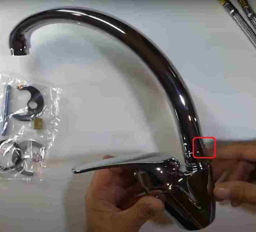

Sostruzione da evitare
Vorrei chiedervi se c'era una soluzione, per non andare sotto il lavello della cucina e sostituire tutto il gruppo rubinetto-miscelatore, dato che perde solamente nel punto indicato in figura (cerchio rosso), grazie...
Senza titolo.jpg
Se sviti quella ghiera eestrai il tutto, trovi un or, potrebbe essere usurata quella e non fare più tenuta correttamente.
2 ore fa, Ivan Botta ha scritto:
trovi un or
Per arrivare all'or devi svitare con una chiave esagonale l'interno della cannella dalla parte della ghiera così puoi togliere il dado e vedere meglio le guarnizioni da sostituire
Vi dico la sincera verità, vi ringrazio in anticipo dei consigli, ma il rubinetto non è il mio è di una mia inquilina quindi pensavo di andare a colpo sicuro, ma la situazione sembra essere piu complessa, credo che... non avendolo sotto mano lo smonterò a questo punto, ciao
Modificato: da Eolox
