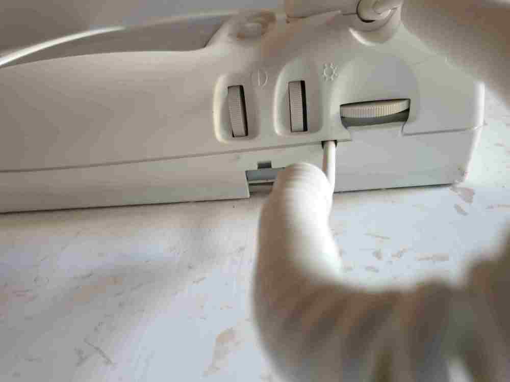

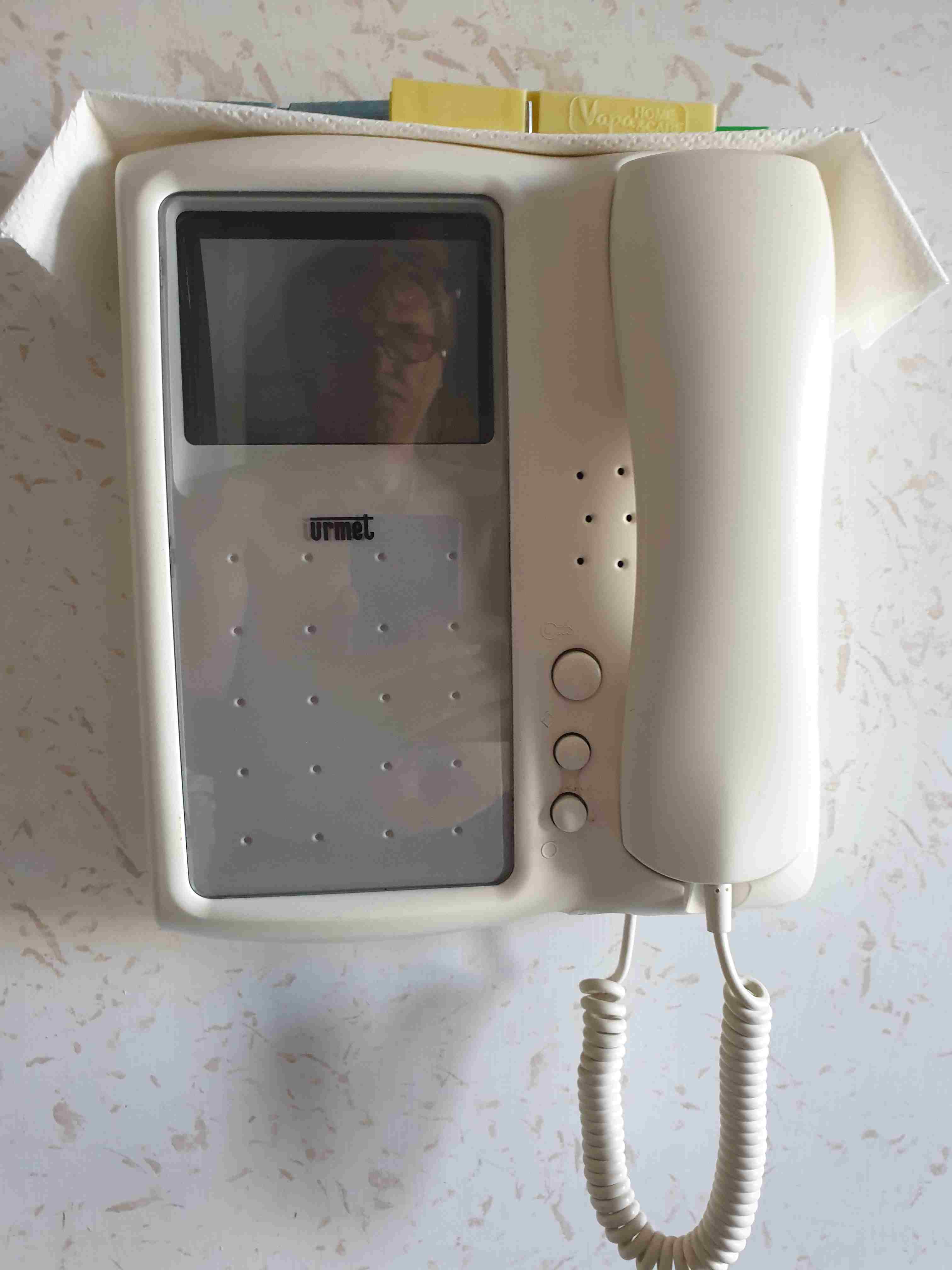

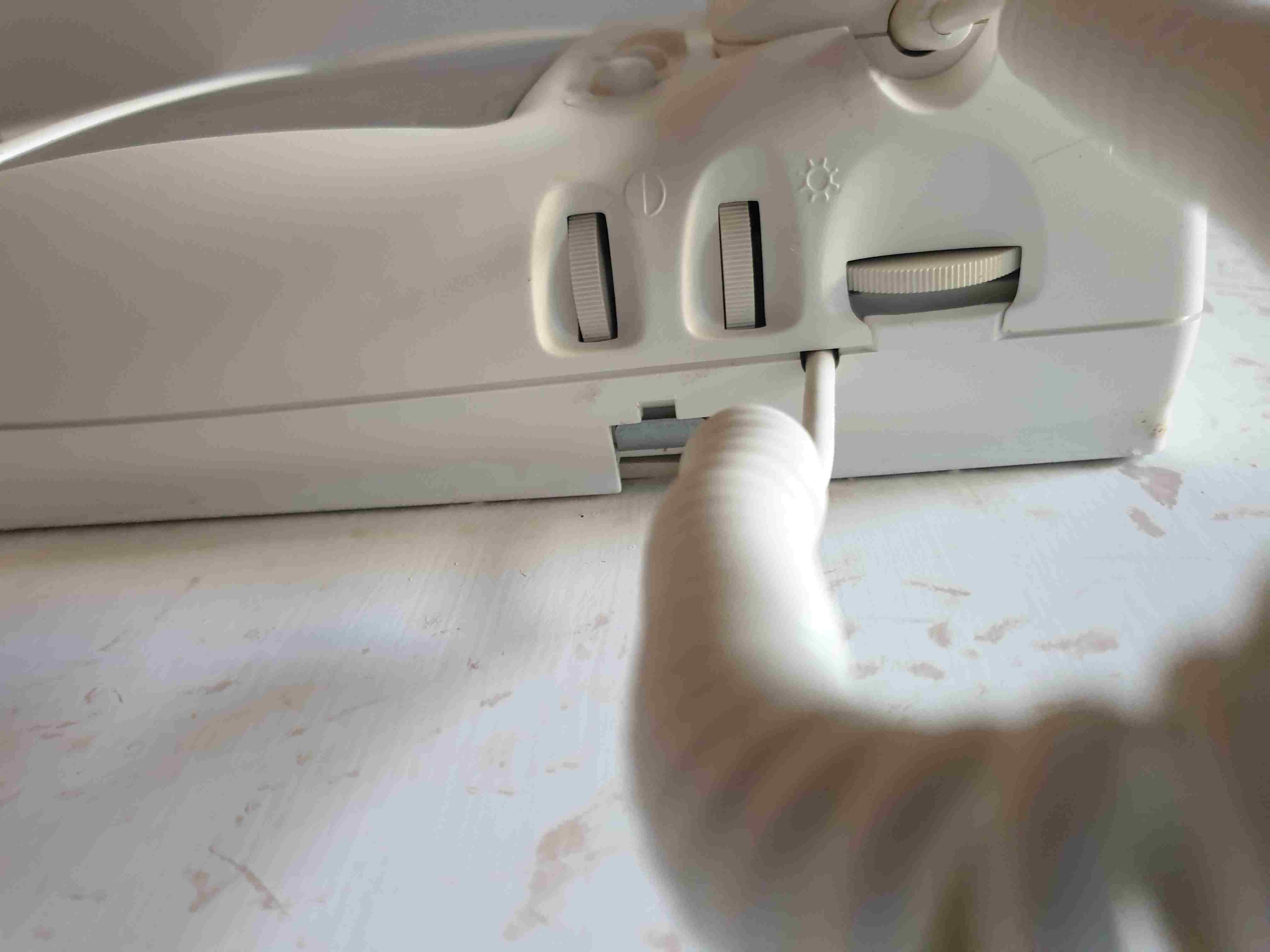

Videocitofono Urmet
Buonasera,  volevo chiedere gentilmente se qualcuno sa che modello  è  questo videocitofono,  ho preso da poco l'appartamento dove e installato e vorrei cercare il manuale.
Oppure se qualcuno lo ha se gentilmente me lo può postare.
Roberto Garoscio
Artico 1705/1
Grazie,  ho cercato con la tua indicazione ed ho trovato il manuale uso.
Grazie per la risposta rapida.
Buongiorno non so se è una domanda pertinente : l'audio del citofono è  molto basso, anche mettendo la rotella del volume al massimo,  si potrebbe mettere qualche tipo di amplificatore.
Roberto Garoscio
3 ore fa, Mariello62 ha scritto:
anche mettendo la rotella del volume al massimo,
Quello è il volume della suoneria, l’audio basso va regolato sul posto esterno, prima però occorre capire se è basso per tutti.
