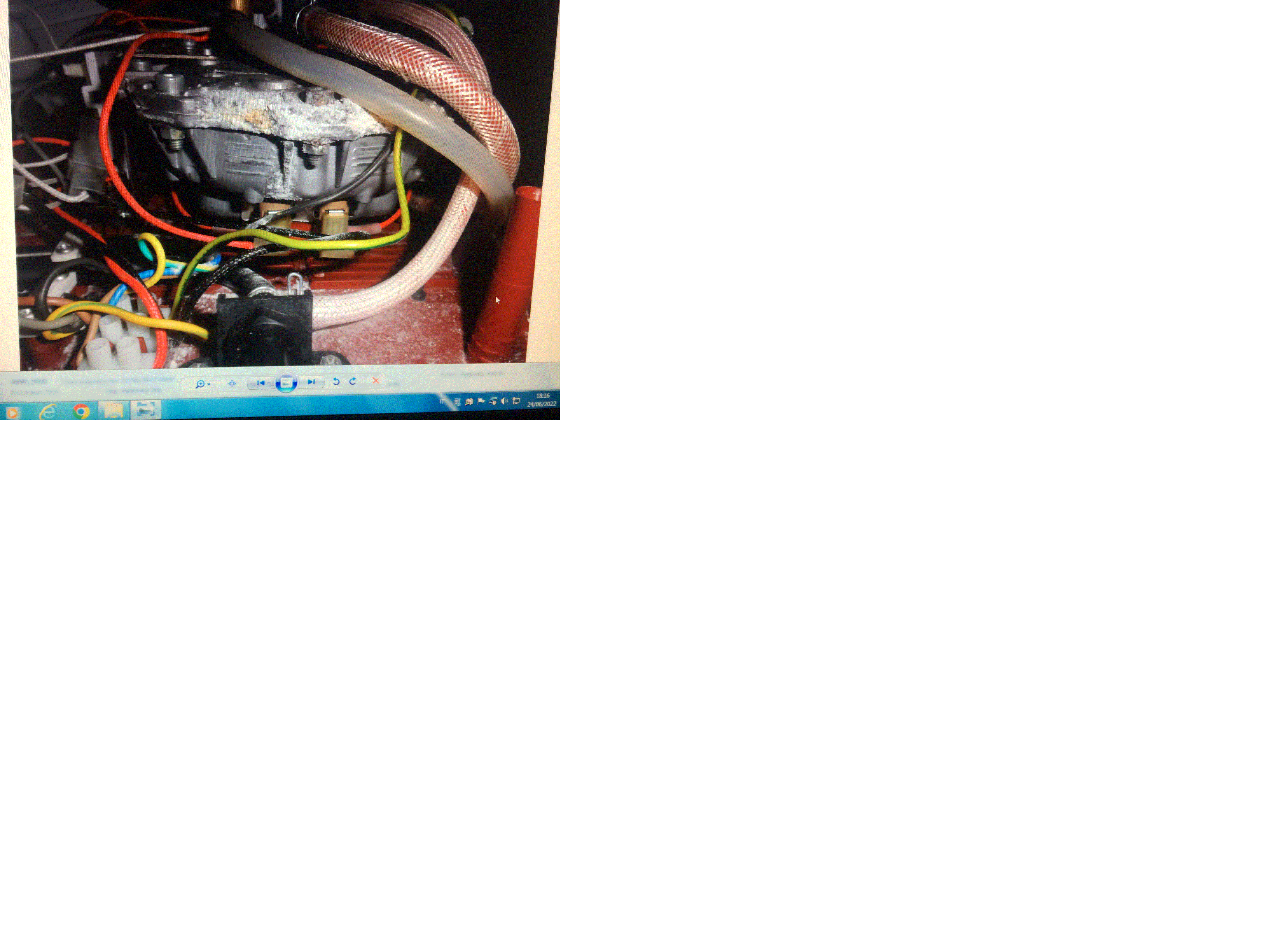

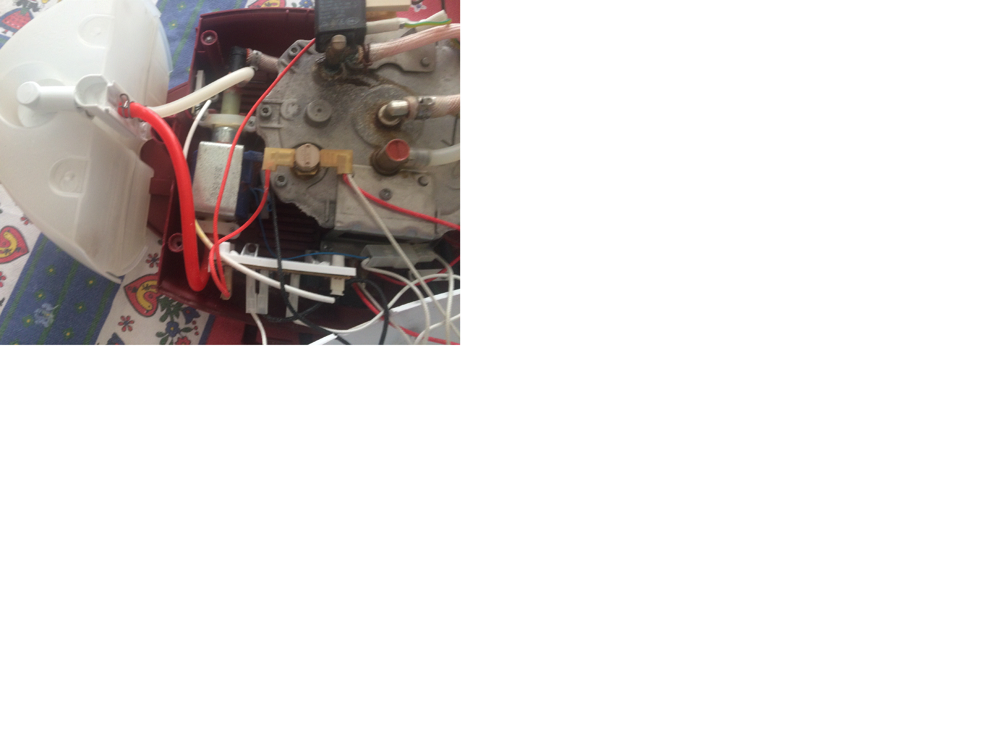

Vaporella Polti Forever 615 Pro.
Saluto tutti i partecipanti. il problema di questa vaporella è che la caldaia scimage.thumb.gif.b7387e02787365908baabae80b74c381.gifimage.thumb.gif.147f91c5dd6877d4e4ff046596381e10.gifalda tantissimo non e di conseguenza eroga tantissimo vapore. potete consigliarmi qualcosa? Allego foto
Stefano Dalmo
Ho capito bene ? Eroga tantissimo vapore ? E vuoi sapere come ridurlo?
Chiudi il rubinetto che si vede nella seconda foto , in basso al centro.
No, purtroppo ho sbagliato a postare il la discussione, il problema è che la caldaia si scalda tantissimo, ho paura che possa succedere qualcosa.
Stefano Dalmo
Ci sono delle sicurezze . Termostati e termofusibile , valvola di sicurezza sovrapressione. Non devi preoccuparti .
Modificato: da Stefano Dalmo
Mi preoccupo e come! visto che a stirare è mia moglie che ha paura in quanto non riesce nemmeno a toccare tutta la carcassa della caldaia in quanto è fortemente cocente. Penso che ci debba essere qualcosa che interrompa momentaneamente il riscaldamento della caldaia.
Stefano Dalmo
Mario tutti i ferri da stiro si riscaldano esternamente .
 Che ti posso dire , per me non ci sono anomalie .
tu fai come meglio credi.
