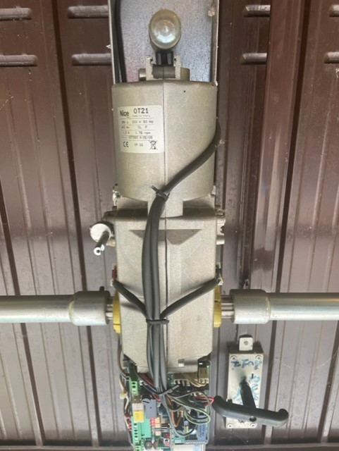

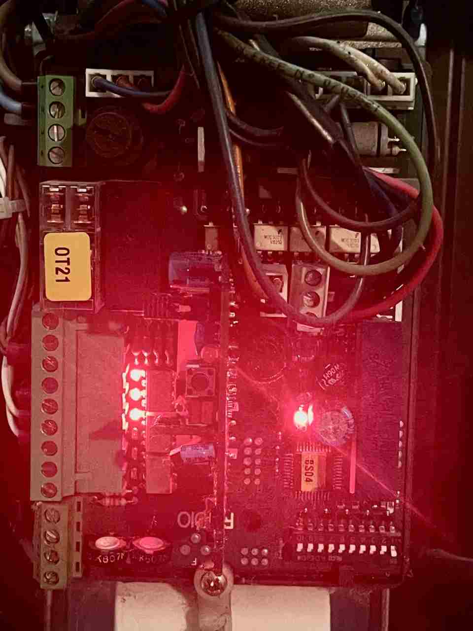

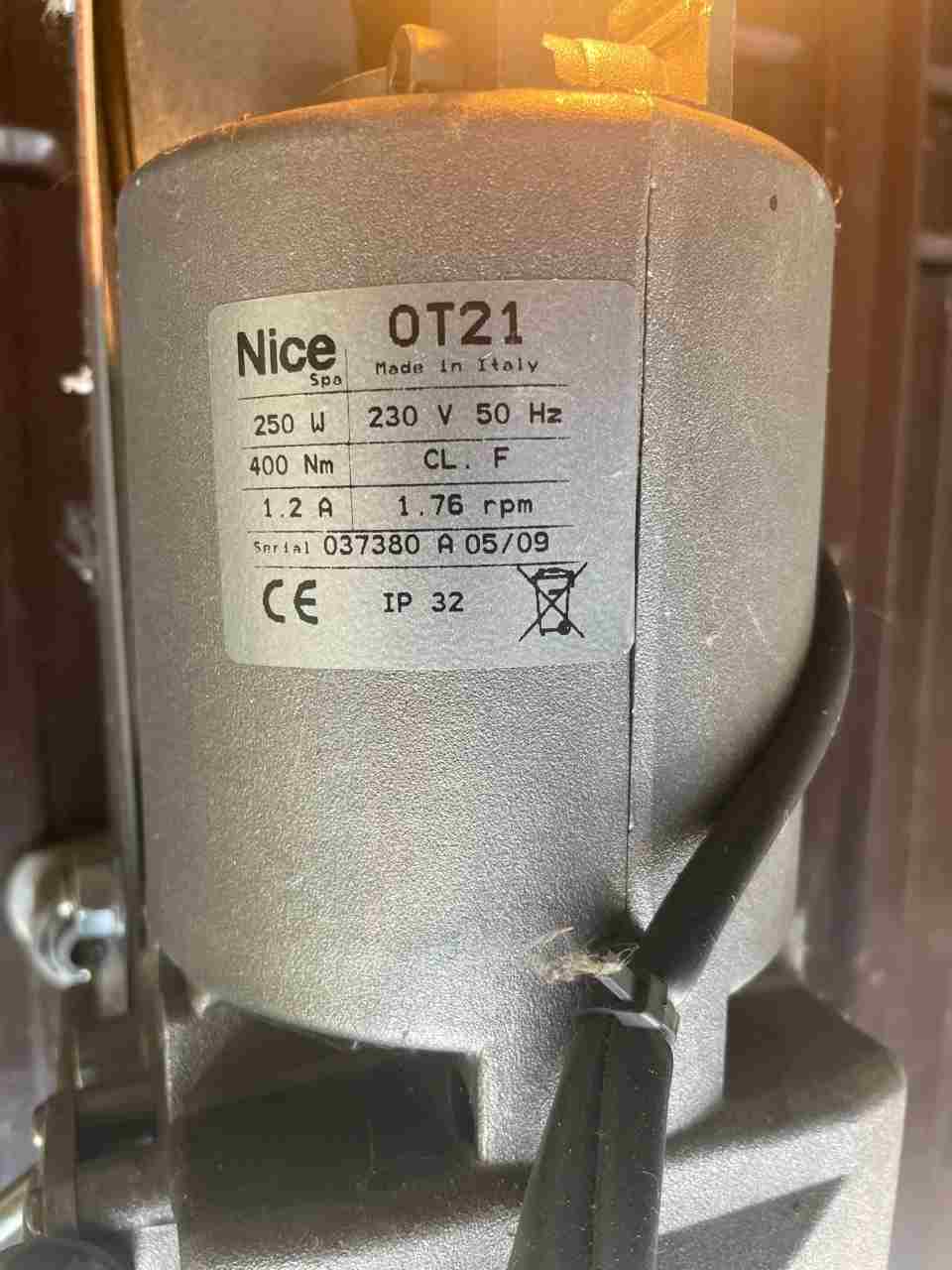

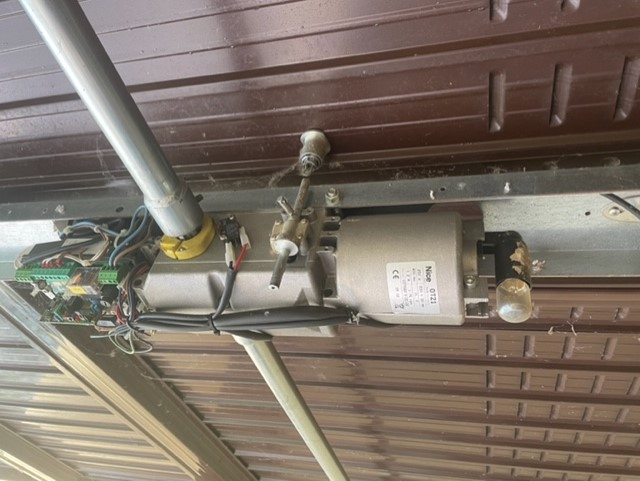

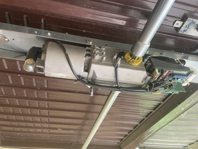

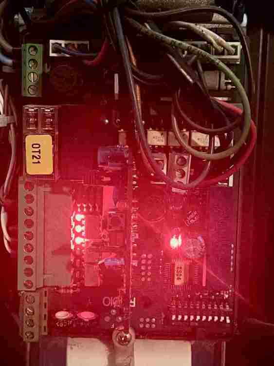

Melegna Inserito: 21 luglio 2022 Segnala Inserito: 21 luglio 2022 Ciao a tutti, la basculante del mio garage da un po' di tempo si apre solo a metà. Era già successo in passato ed avevo risolto, ma non ricordo come. Potete aiutarmi? Grazie. Allego foto.
Melegna Inserita: 21 luglio 2022 Autore Segnala Inserita: 21 luglio 2022 Faccio anche presente che in fase di chiusura non dà mai problemi e che se salendo accompagno appena appena la basculante sale senza fermarsi, se invece non la aiuto poco dopo la metà si ferma.
luca_from Inserita: 22 luglio 2022 Segnala Inserita: 22 luglio 2022 prova a cambiare il condensatore e ad aumentare la forza al motore
Roberto Garoscio Inserita: 22 luglio 2022 Segnala Inserita: 22 luglio 2022 (modificato) Hai ingrassato: bracci telescopici e guide? Modificato: 22 luglio 2022 da Roberto Garoscio
Melegna Inserita: 4 agosto 2022 Autore Segnala Inserita: 4 agosto 2022 Il 22/7/2022 alle 12:09 , luca_from ha scritto: prova a cambiare il condensatore e ad aumentare la forza al motore Posso sapere come si aumenta la forza motore? Il 22/7/2022 alle 12:21 , Roberto Garoscio ha scritto: Hai ingrassato: bracci telescopici e guide? Si ho provato, ma non cambia
luca_from Inserita: 4 agosto 2022 Segnala Inserita: 4 agosto 2022 dovrebbe esserci una tacca bianca sul trasformatore dalla quale dai più o meno forza.
Melegna Inserita: 7 agosto 2022 Autore Segnala Inserita: 7 agosto 2022 Il 4/8/2022 alle 17:04 , luca_from ha scritto: dovrebbe esserci una tacca bianca sul trasformatore dalla quale dai più o meno forza. Dalle immagini riesci a suggerire dove trovarlo? Io purtroppo non ho visto nulla
Peper Inserita: 7 agosto 2022 Segnala Inserita: 7 agosto 2022 (modificato) . Modificato: 7 agosto 2022 da Peper
Melegna Inserita: 7 agosto 2022 Autore Segnala Inserita: 7 agosto 2022 3 ore fa, Peper ha scritto: . Non trovo scritto nulla purtroppo
ROBY 73 Inserita: 7 agosto 2022 Segnala Inserita: 7 agosto 2022 Ciao Melegna, 5 ore fa, Melegna ha scritto: Dalle immagini riesci a suggerire dove trovarlo? Io purtroppo non ho visto nulla 1 ora fa, Melegna ha scritto: Non trovo scritto nulla purtroppo Guarda sul retro della scheda sotto al trasformatore, vedi pag. 4: https://www.niceforyou.com/sites/default/files/upload/manuals/ISTOT.4865.pdf
Melegna Inserita: 7 agosto 2022 Autore Segnala Inserita: 7 agosto 2022 2 ore fa, ROBY 73 ha scritto: Ciao Melegna, Guarda sul retro della scheda sotto al trasformatore, vedi pag. 4: https://www.niceforyou.com/sites/default/files/upload/manuals/ISTOT.4865.pdf ti ringrazio tanto ho risolto. Era nascosto da quello che sembra un condensatore.
ROBY 73 Inserita: 7 agosto 2022 Segnala Inserita: 7 agosto 2022 1 ora fa, Melegna ha scritto: ti ringrazio tanto ho risolto. Prego di niente, l'importante è che hai risolto 👍
