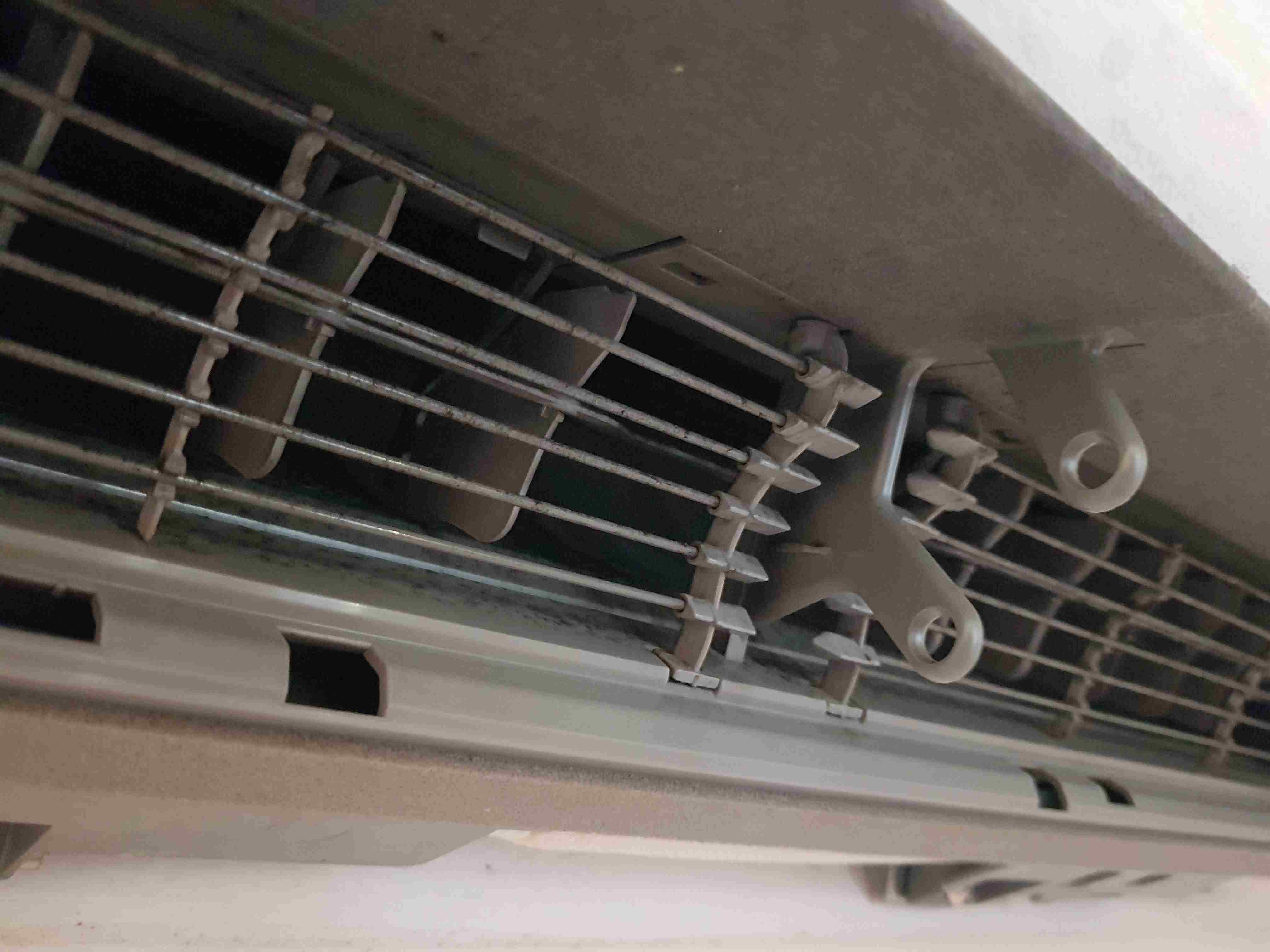

Come togliere griglia proteggi ventola split Daikin
Buongiorno a tutti, ho un Daikin del 2010. Lo split riporta il codice FTXS25G2V1B. Non riesco a smontare le griglie di protezione per accedere alla ventola.
Voi sapete se ci sono dei service manual per questo modello? Ho provato a cercare ma francamente non riesco a trovarlo. Allego foto della griglia.
Ringrazio per l'aiuto.Daikin.thumb.jpg.0bb3bafe62474157e6e6560885c15639.jpg
A furia di cercare sono riuscito a reperire il manuale di servizio del mio climatizzatore. Più semplice del previsto ...... inserire cacciavite a taglio e sollevare con delicatezza la linguetta in modo che si sblocchi il gancio in plastica. Grazie comunque e buona serata.
Alessio Menditto
Grazie a te di averci aggiornato.
