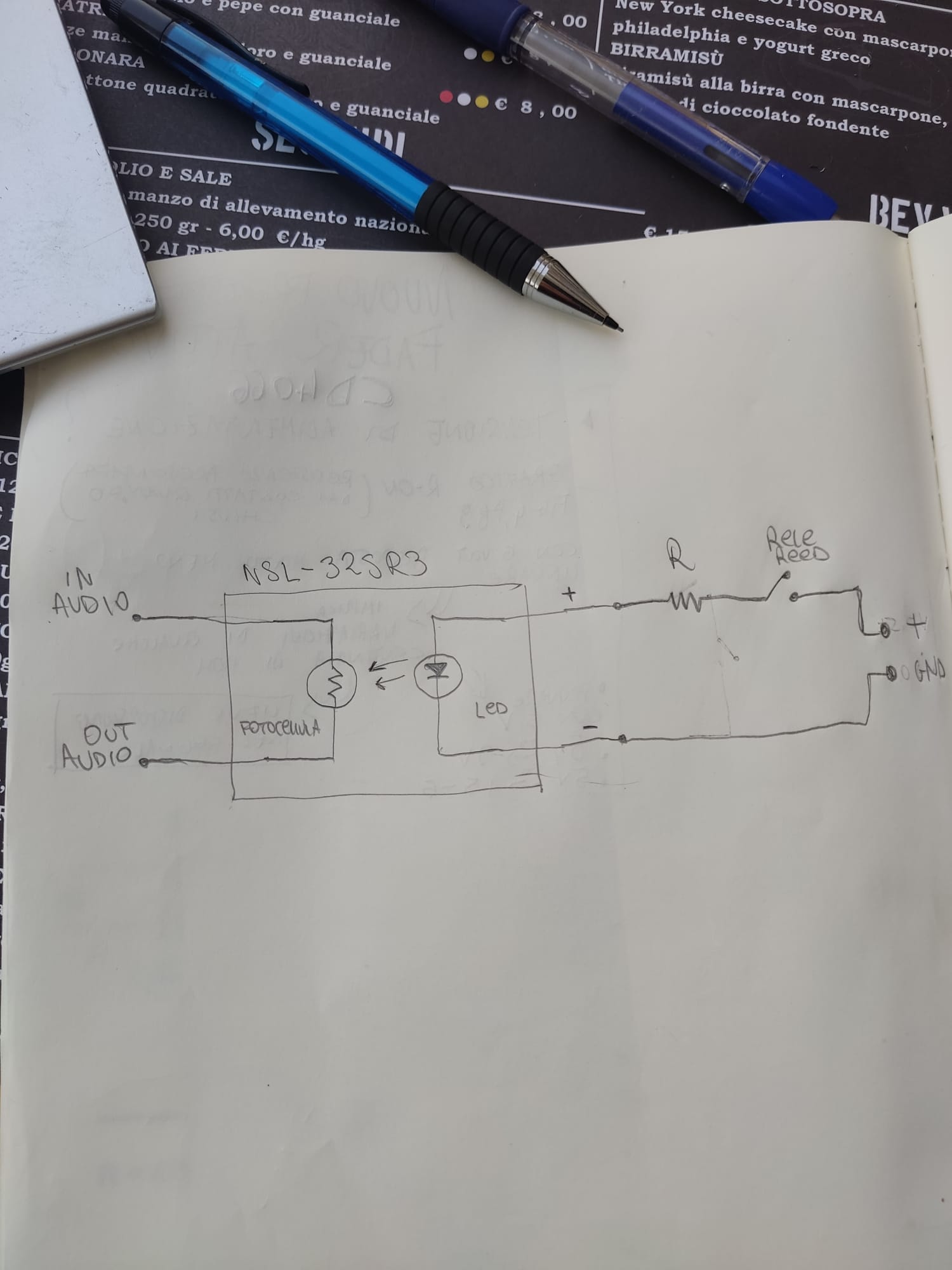

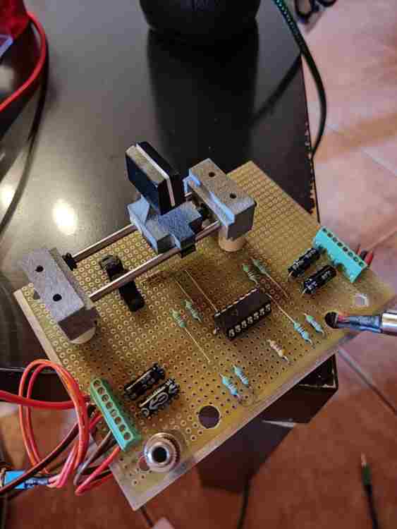

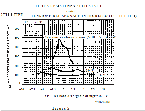

Livio Orsini Inserita: 4 agosto 2022 Segnala Inserita: 4 agosto 2022 33 minuti fa, andrew97 ha scritto: proverò con questo rele reed variando la potenza del campo magnetico. oltre questo non saprei cosa altro provare per far sparire quel famoso disturbo. Hai mai provato a commutare gli ingressi, tramite apposito selettore, di amplificatore integrato di media qualità? Se si ascolta con attenzione qualche cosa si sente, poco ma si sente. Questo perchè comunque nella commutazione c'è sempre un cambio di stato. L'importante è che il livello del disturbo sia minimizzato. Se il commutatore, ad esempio è sporco od usurato, la commutazione non avviene in modo corretto; in questo caso senti proprio l'effetto dovuto alle variazioni di conduttanza dei contatti. A mia esperienza se con un relè reed di buona qualità, ben pilotato, non si devono avere dei rimbalzi. Fa anche attenzione alla traslazione del magnete. Quando si vuole avere la commutazione istantanea si usa un movimento a scatto del magnete. Capisco che, probabilmente, questo tipo di movimentazione risulta un po' troppo complicato per la tua applicazione.
Peper Inserita: 4 agosto 2022 Segnala Inserita: 4 agosto 2022 50 minuti fa, andrew97 ha scritto: proverò con questo rele reed variando la potenza del campo magnetico. oltre questo non saprei cosa altro provare per far sparire quel famoso disturbo. Fai pure, quando ti arrendi ti spiego qualcosa del circuito che ho proposto.
Peper Inserita: 5 agosto 2022 Segnala Inserita: 5 agosto 2022 8 ore fa, Peper ha scritto: quando ti arrendi ti spiego qualcosa del circuito che ho proposto P.S. non fare acquisti per il momento.
andrew97 Inserita: 5 agosto 2022 Autore Segnala Inserita: 5 agosto 2022 10 ore fa, Peper ha scritto: P.S. non fare acquisti per il momento. Perché, ? Già preso il CD4066 e il sensore ottico, Appena arrivano provo il circuito, il resto dovrei avere tutto, Il circuito mi è abbastanza chiaro; Vorrei capire meglio la funzione delle resistenze R Il valore dei condensatori è micro ? Il led serve solo come riscontro visivo no ? Grazie ancora , Buona giornata
Peper Inserita: 5 agosto 2022 Segnala Inserita: 5 agosto 2022 (modificato) 33 minuti fa, andrew97 ha scritto: Già preso il CD4066 e il sensore ottico Questi vanno bene. Da modificare lo stabilizzatore in tensione in 7809 e alcune resistenze da ricalcolare per questa tensione. Pensavo di tenere bassa la tensione di alimentazione per contenere un effetto (minimo) , ma mi sono reso conto solo dopo che sorgeva un altro problema. Bilanciando i due problemi, conviene tenere la tensione più alta. 33 minuti fa, andrew97 ha scritto: Il valore dei condensatori è micro ? Sì 33 minuti fa, andrew97 ha scritto: Il led serve solo come riscontro visivo no ? Esatto 33 minuti fa, andrew97 ha scritto: Vorrei capire meglio la funzione delle resistenze R Quelle poste in ingresso (pin 1 e 3) servono a fissare la tensione continua a 1/2 del valore di alimentazione in modo che i picchi della componente audio stiano lontano dalle tensioni di interdizione e saturazione dei fet interni al CD4066. Se i picchi raggiungono tali valori vengono tagliati, cimati, tosati...... Con la tensione di alimentazione a 9V, puoi trattare segnali audio fino a 8Vpp Per le resistenze in uscita ( pin 2 e 4)....... te lo spiego alla fine. IMPORTANTE: le R devono avere, tutte, una precisione all'2% , meglio se all'1% Bada che ingressi e uscite del CD4066 sono perfettamente reversibili; cio ti può semplificare il layout. Modificato: 5 agosto 2022 da Peper
andrew97 Inserita: 6 agosto 2022 Autore Segnala Inserita: 6 agosto 2022 23 ore fa, Peper ha scritto: Da modificare lo stabilizzatore in tensione in 7809 e alcune resistenze da ricalcolare per questa tensione. Pensavo di tenere bassa la tensione di alimentazione per contenere un effetto (minimo) , ma mi sono reso conto solo dopo che sorgeva un altro problema. Bilanciando i due problemi, conviene tenere la tensione più alta. Capito, anche se potrebbe essere un problema, perché il fader deve essere un fader portatile, con 5 volt era più facile e si poteva ricaricare anche con un Power bank, piuttosto che usare una batteria da 9volt. Di che problemi parli ? Si può usare una tensione di 5 volt ? In teoria io tratto segnali di circa 1/2 Vpp Perché quella precisione? Grazie ancora.
Livio Orsini Inserita: 6 agosto 2022 Segnala Inserita: 6 agosto 2022 5 ore fa, andrew97 ha scritto: Si può usare una tensione di 5 volt ? Si trovano in commercio, per pochi euro,degli step up che ti elevano la tensione da 5V a 9V, 12V o più. Oppure puoi usare un convertitore simile, ma un poco più costoso, che dal 5V ricava un +5V e un -5V così da avere l'alimentazione duale allo switch analogico. Personalmente ho sempre preferito usarli con alimentazione duale.
Peper Inserita: 6 agosto 2022 Segnala Inserita: 6 agosto 2022 (modificato) Sotto e' rappresentata la caratteristica R-on, la resistenza presentata dai contatti quando chiusi. Sono rappresentate tre curve di risposta, rispettivamente alla tensione di alimentazione di 5V, 10V e 15V. Come puoi constatare la risposta con la tensione di 5V è molto meno lineare rispetto alle altre. Si tratta di variazioni di qualche centinaia di ohm, una percentuale ridotta rispetto alla impedenza di ingresso (11/12 kOhm), ma comunque tale da introdurre una lieve distorsione nel segnale audio. Puoi provare ad alimentare il circuito a 5V, se la distorsione introdotta e' accettabile allora OK. Se alimenti il circuito con un power-bank dovrai eliminare lo stabilizzatore 7805, ma rafforzare il filtro di ingresso perchè i power-bank in uscita hanno al loro interno un piccolo modulo switching che porta la tensione di batteria, variabile tra 3,2 e 4,2 V, a 5V costanti. Modificato: 6 agosto 2022 da Peper
andrew97 Inserita: 14 agosto 2022 Autore Segnala Inserita: 14 agosto 2022 Ciao a tutti, terminato il primo prototipo, immagine in allegato. L'ho testato sia con un alimentazione da 5 volt che con 9 volt, con un primo test mi sembra funzioni molto bene e non percepisco differenze a livello di distorsione del segnale tra un alimentazione a 5 volt e una a 9 volt. Nei prossimi giorni lo testerò meglio per vedere se ci sono differenze. se volessi aggiungere un altra sorgente audio che non venga modificata dal fader ma che sia sulla stessa uscita posso semplicemente collegare le 2 uscite in parallelo ? I rele reed devono ancora arrivarmi, appena posso proverò anche quelli. Grazie ancora a tutti.
Peper Inserita: 14 agosto 2022 Segnala Inserita: 14 agosto 2022 (modificato) 38 minuti fa, andrew97 ha scritto: con un primo test mi sembra funzioni molto bene Bene 38 minuti fa, andrew97 ha scritto: se volessi aggiungere un altra sorgente audio che non venga modificata dal fader ma che sia sulla stessa uscita posso semplicemente collegare le 2 uscite in parallelo ? Sarebbe bene usare un mixer, ma se proprio devi, puoi miscelare le sorgenti in uscita inserendo delle resistenze da almeno 10k, in serie a formare una y, dopo i condensatori C di uscita. 38 minuti fa, andrew97 ha scritto: rele reed devono ancora arrivarmi, appena posso proverò anche quelli. Lascia perdere, inseriti in quel circuito presentano problematiche difficilmente risolvibili. Quando completi tutte le prove e decidi di metterlo in un contenitore usa dei connettori RCA ; quelli che stai usando non si possono guardare 😀. Modificato: 14 agosto 2022 da Peper
andrew97 Inserita: 18 agosto 2022 Autore Segnala Inserita: 18 agosto 2022 Il 14/8/2022 alle 18:13 , Peper ha scritto: Bene Sarebbe bene usare un mixer, ma se proprio devi, puoi miscelare le sorgenti in uscita inserendo delle resistenze da almeno 10k, in serie a formare una y, dopo i condensatori C di uscita. Lascia perdere, inseriti in quel circuito presentano problematiche difficilmente risolvibili. Quando completi tutte le prove e decidi di metterlo in un contenitore usa dei connettori RCA ; quelli che stai usando non si possono guardare 😀. Grazie, No no i rele Redd sono per provare l'applicazione passiva senza cd4066 Hahaha okok metterò i connettori RCA, quelli che ho usato sono scadenti ?
Peper Inserita: 18 agosto 2022 Segnala Inserita: 18 agosto 2022 (modificato) 22 minuti fa, andrew97 ha scritto: quelli che ho usato sono scadenti ? non sono paragonabili agli RCA, fanno "scraaaatchhhh" ad ogni minimo movimento! fai pure con i red................ poi mi darai ragione. Modificato: 18 agosto 2022 da Peper
giorgio_perkins Inserita: 20 agosto 2022 Segnala Inserita: 20 agosto 2022 Okkey ,ti rispondo anche io m considerato che in questa faccenda ne abbiamo fatte di tutti i colori.. Problema numero 1 da affrontare. Cariche e scariche di condensatori. Anche se dovessi farlo con segnali preamplificati avresti sempre lo stesso problema. Prob, 2 , la velocità di commutazione sarà sempre irrisoria rispetto al tic o toc che sentirai .. 3 i contatti reel o anche i CMOS non risolvono spesso il problema. ( test già fatti anni fa) . Prob 3.. la fase dei segnali . Se a maggior ragione non sono in fase ma contrapposti.. il rumore è ancora più percepibile. Ebbene la soluzione dopo tempo di prove e studio , è in un fotoaccoppiatore resistivo che si chiama Silonex-NSL32SR3 . Noi lo realizzammo con un circuitino ad opamp che compensava anche le perdite di segnale tra entrata e uscita. Il reel serviva solo per dare e togliere alimentazione ai fotoaccoppiatori.. Buon divertimento.
Livio Orsini Inserita: 20 agosto 2022 Segnala Inserita: 20 agosto 2022 27 minuti fa, giorgio_perkins ha scritto: Ebbene la soluzione dopo tempo di prove e studio , è in un fotoaccoppiatore resistivo che si chiama Silonex-NSL32SR3 . Questa è un'ottima soluzione! In pratica è come inserire un resitore variabile con escursione da 25 MOhm a soli 60 Ohm. Con questa soluzione, essendo un puro resistore sebbene variabile con la luminosità, non si introducono distorsioni apprezzabili. Volendo si potrebbe passere da una sorgente all'altra sfumando le due sorgenti. Concordo anche con le altre considerazioni.
Peper Inserita: 20 agosto 2022 Segnala Inserita: 20 agosto 2022 (modificato) Si può provare anche questa soluzione, se Andrew e' disponibile. Comunque il circuito che ha già realizzato risolve il problema n.ro 1 ( quello più importante) I problemi 1 e 3 li accomunerei e si potevano risolvere anche con un CD4016 realizzando una inserzione graduale, ma non troppo, perche se ho capito bene il tipo di effetto desiderato, l'inserzione del suono deve essere un pò "brutale", "aggressiva". Per la distorsione e' innegabile il vantaggio. Rimane comunque da scartare, a mio avviso, la soluzione dei Reed per la commutazione. Però ad Andrew serve una cosa fondamentale: lo schema di realizzazione! Modificato: 20 agosto 2022 da Peper
Livio Orsini Inserita: 21 agosto 2022 Segnala Inserita: 21 agosto 2022 17 ore fa, Peper ha scritto: Però ad Andrew serve una cosa fondamentale: lo schema di realizzazione! E banale la fotoresistenza vain serie tra uscita del dispositivo da collegare all'ingresso del dispositivo che deve ricevere. Un interruttore collega una sorgente di tensione con il fotodiodo avendo un resitore in serie per limitare la corrente a 20mA. Se ci sono più sorgenti da collegare ad un unico ingresso si mettono più fotoresistenze collegate all'ingresso, come fosse un sommatore analogico.
andrew97 Inserita: 23 agosto 2022 Autore Segnala Inserita: 23 agosto 2022 Il 20/8/2022 alle 16:57 , giorgio_perkins ha scritto: Okkey ,ti rispondo anche io m considerato che in questa faccenda ne abbiamo fatte di tutti i colori.. Problema numero 1 da affrontare. Cariche e scariche di condensatori. Anche se dovessi farlo con segnali preamplificati avresti sempre lo stesso problema. Prob, 2 , la velocità di commutazione sarà sempre irrisoria rispetto al tic o toc che sentirai .. 3 i contatti reel o anche i CMOS non risolvono spesso il problema. ( test già fatti anni fa) . Prob 3.. la fase dei segnali . Se a maggior ragione non sono in fase ma contrapposti.. il rumore è ancora più percepibile. Ebbene la soluzione dopo tempo di prove e studio , è in un fotoaccoppiatore resistivo che si chiama Silonex-NSL32SR3 . Noi lo realizzammo con un circuitino ad opamp che compensava anche le perdite di segnale tra entrata e uscita. Il reel serviva solo per dare e togliere alimentazione ai fotoaccoppiatori.. Buon divertimento. Grazie, proverò sicuramente anche questa soluzione, avete qualche consiglio particolare ? o semplicemente come ha suggerito Livio Orsini con un rele reed o un sensore ottico come quello per il cd4066 per dare e togliere alimentazione ai fotoaccoppiatori ? Il 21/8/2022 alle 11:25 , Livio Orsini ha scritto: E banale la fotoresistenza vain serie tra uscita del dispositivo da collegare all'ingresso del dispositivo che deve ricevere. Un interruttore collega una sorgente di tensione con il fotodiodo avendo un resitore in serie per limitare la corrente a 20mA. Se ci sono più sorgenti da collegare ad un unico ingresso si mettono più fotoresistenze collegate all'ingresso, come fosse un sommatore analogico. come detto da @Peper io ho bisogno di una commutazione, quindi un interruzione del suono molto netta, questa soluzione mi garantisce questo aspetto? grazie ancora, buona giornata.
Livio Orsini Inserita: 23 agosto 2022 Segnala Inserita: 23 agosto 2022 35 minuti fa, andrew97 ha scritto: questa soluzione mi garantisce questo aspetto? Si se passi istantaneamente da corrente 0 mA a corrente 5mA e viceversa; ildatasheet da tempi di salita di 5 ms e di 10ms per quelli di discesa. DATASHEET
Peper Inserita: 23 agosto 2022 Segnala Inserita: 23 agosto 2022 (modificato) Il 22/7/2022 alle 14:53 , andrew97 ha scritto: le caratteristiche del sensore è che deve essere molto veloce diciamo 5 millisecondi per non avere latenza **** N. d. M. **** Come scritto nella motiviazione per l'oscuramento del messaggio precendente, i link riportati sono impropri e comopletamente OT con questa discussione perchè sono filmati di effetti sonori ottenuti da DJ, non danno alcuna informazione su circuiti e soluzioni reletivi al tema della discussione. Sei fermamente invitato a non reitare il loro inserimento. Modificato: 23 agosto 2022 da Livio Orsini
Peper Inserita: 23 agosto 2022 Segnala Inserita: 23 agosto 2022 (modificato) 25 minuti fa, Peper ha scritto: Sei fermamente invitato a non reitare il loro inserimento. Ahhh, scusa, ma non avendo visto motivazioni ( sparizione totale del post) pensavo a quel problema del forum che non memorizza alcuni messaggi di cui si era parlato qualche giorno addietro. Comunque i filmati volevano essere esplicativi sulla rapidità di intervento del fader. Modificato: 23 agosto 2022 da Peper
max.bocca Inserita: 23 agosto 2022 Segnala Inserita: 23 agosto 2022 Una soluzione che non vedo citata è utilizzare un VCA, tipo il CEM 3381 e simili o LM13600/13700 o il più attuale LT 1251/1256. Io commutavo audio e CVBS con questa tecnica.
Livio Orsini Inserita: 24 agosto 2022 Segnala Inserita: 24 agosto 2022 12 ore fa, Peper ha scritto: Ahhh, scusa, scusa tu, errore mio. Ero convinto che, oscurando il messaggio, le motivazioni fossero visibili a tutti, non solo ai moderatori.
andrew97 Inserita: 24 agosto 2022 Autore Segnala Inserita: 24 agosto 2022 Ciao a tutti, stavo studiando la soluzione con il fotoaccoppiatore resistivo di @giorgio_perkins in allegato il primo esempio, ovviamente vale per un solo canale. ho un po' di dubbi, molti dovuti alla lettura di questo post ( qui ) che mi ha confuso molto le idee: intanto vorrei chiarire alcune cose che per me non sono cosi scontate: per quanto riguarda la R-on, piu è bassa e minore è la distorsione finale, o sbaglio ? se abbiamo detto che passando da 0mA a 5mA la commutazione dura in totale 15 mS come scritto sul datasheet, quanto è il tempo della commutazione se utilizzo una If di 20mA ? aumenta o diminuisce ? che tensione di alimentazione dovrei usare ? io penso che non conta l'alimentazione, l'importante che la caduta di tensione sul led non supera 2.5 V, sbaglio ? non credo ci siano molte differenze per quanto riguarda l'utilizzo del rele reed oppure il sensore ottico utilizzato per il cd4066 da utilizzare come interruttore per dare e togliere tensione, forse l'unico vantaggio sostanziale è che il sensore ottico ha una durata maggiore rispetto il rele reed che avrà una vita limitata no ? grazie a tutti.
ilguargua Inserita: 24 agosto 2022 Segnala Inserita: 24 agosto 2022 1 ora fa, andrew97 ha scritto: l'importante che la caduta di tensione sul led non supera 2.5 V, sbaglio ? Si, l'importante è la corrente che scorre nel led che non deve superare quella consigliata, il led decide da solo quale sia la tensione ottimale per lui. Cioa, Ale.
Livio Orsini Inserita: 25 agosto 2022 Segnala Inserita: 25 agosto 2022 11 ore fa, andrew97 ha scritto: per quanto riguarda la R-on, piu è bassa e minore è la distorsione finale, o sbaglio ? No, il valore di resistenza non ha alcun effetto diretto sulla distorsione. Nel caso specifico è vista inserie alla resistenza di sorgente del segnale, quindi potrebbe causare una maggior attenuazione del segnale stesso. Molto dipende dall'impedenza d'ingresso dell'amplificatore a cui viene inviato il segale. Se fosse di qualche decina di kOhm, come è abbastanza usuale, la variazione di resistenza da 60 Ohm a 150 Ohm è ininflujente. 11 ore fa, andrew97 ha scritto: uanto è il tempo della commutazione se utilizzo una If di 20mA ? aumenta o diminuisce ? Purtroppo il data sheet non lo specifica. Ragionando sui 2 dispositivi che costituiscono l'accoppiatore si può arrivarci per deduzione. Il foto diodo emettitore passa dallo stao di meissione luminosa 0 allo stato di emissione massima in tempi trascurabili, almeno se comparati con la variazione di resistenza della fotoresistena. La foto resistenza risponde più rapidemente si si varia maggiormente la luminosità che la colpisce; quindi aumentando la corrente nel diodo aumenta la sua luminosità, di conseguenza anche la variazione di resistenza, oltre ad essere maggiore, sarà più rapida. Bisogna anche considerare che la funzione resistenza - luminosità, non è lineare ma sicuramente presenta due tratti, quello iniziale e quello finale, non lineari. 11 ore fa, andrew97 ha scritto: io penso che non conta l'alimentazione, l'importante che la caduta di tensione sul led non supera 2.5 V, sbaglio ? E necessario che la tensione superi decisamente la soglia del LED; inoltre o si alimenta il LED con un generatore di corrente costante, oppure la tensione di alimentazione deve essere stabile in modo che, limitando la corrente assorbita con un resistore, anche la corrente risulti costante. 11 ore fa, andrew97 ha scritto: forse l'unico vantaggio sostanziale è che il sensore ottico ha una durata maggiore rispetto il rele reed che avrà una vita limitata no ? Anche i foto accoppiatori hanno un durata limitata. Il diodo emettitore tende a degradarsi nel tempo. Maggiore è il valore di corrente con cui lo si alimenta, rispetto al suo valore limite, più rapidamente si degrada il diodo. Questa funzione non è lineare, ma tende verso una funzione quadratica.
