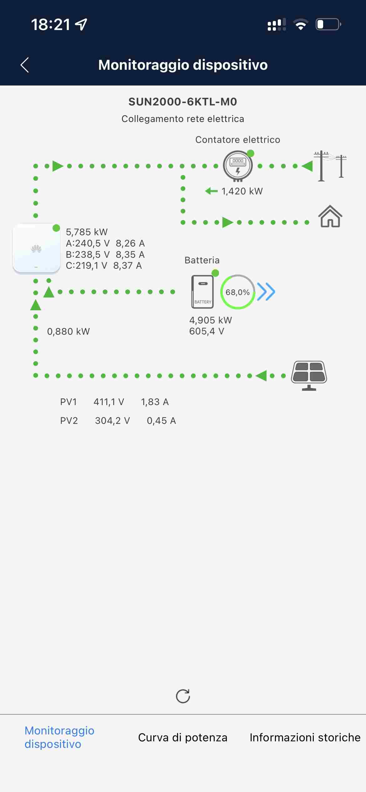

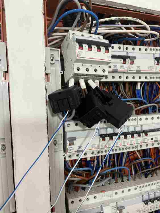

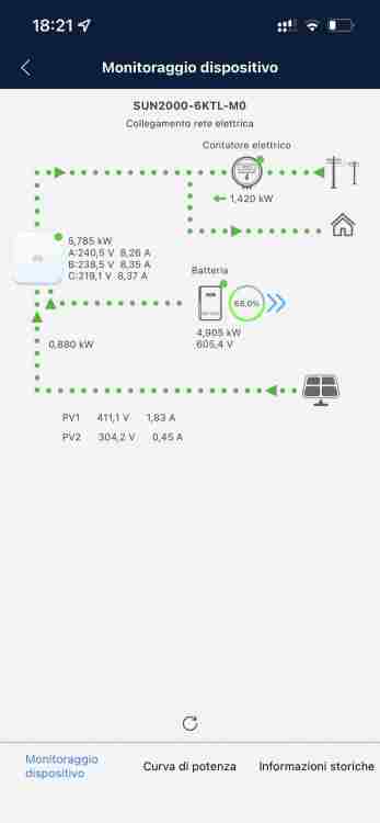

a.riccardo89 Inserito: 22 luglio 2022 Segnala Inserito: 22 luglio 2022 Ciao a Tutti. Oggi il tecnico ha montato batterie Huawei Luna 2000. Non scandalizzatevi delle foto, il meter é palesemente in una posizione sbagliata e provvisoria, domani verrà sistemato. Detto questo come potete vedere mi trovo in una situazione dove la casa richiede circa 1,5 kw ma l’inverter insieme alla batteria decidono di darle più di 5 kw!!! Vi é mai successa una cosa del genere? Può veramente essere solo la posizione errata del meter? grazie in anticipo Riccardo
Semplice 1 Inserita: 22 luglio 2022 Segnala Inserita: 22 luglio 2022 (modificato) Ciao a.riccardo89 Per quanto riesco a capire dalle indicazioni che fornisce il tuo "Meter". ------------------------------------------ Si direbbe che il tuo Impianto FV sia da almeno 6 kWp (ma forse qualcosa di più) dato che l'Inverter sembra anche essere Trifase. Le 2 Stringhe di Pannelli forniscono quantità di Energia nettamente diversa tra loro (ma non è detto che questo sia un malfunzionamento). Le due Stringhe Pannelli sono sicuramente montate su due diverse falde del tetto e perciò sono orientate in modo nettamente diverso tra loro. Una Stringa fornisce 1,83 A mentre l'altra molto meno (quasi nulla) e soltanto 0,45 A. La Situazione che tu presenti è quella verso sera alle 18,21 (dopo che il tuo elettricista ha finito la sua giornata) e lo si comprende anche dal fatto che la Potenza complessiva del FV in quel momento risulta di 0,880 kW. ------------------------------------------- Per come è rappresentata la situazione sul "Meter" sembrerebbe che : Nel preciso momento rappresentato la tua UTENZA CASA richiede (per qualche ragione che forse saprai tu) una grossa Potenza che risulta fornita in buona parte dall'Inverter (5,785 kW) e in minor parte dalla Rete Elettrica (1,420 kW) il totale fa 5,785 + 1,420 = 7,205 kW richiesti dalla UTENZA CASA. L'inverter, per fornire i suoi 5,785 kW del momento prende tutto il disponibile del FV (0,880 kW) e il mancante lo prende dal Sistema di Accumulo (4,905 kW) e il totale fa : 0,880 + 4,905 = 5,785 kW. Il Sistema di Accumulo segnala che dispone ancora di una Riserva di Energia utilizzabile pari al 68% del Massimo Totale Accumulabile. ------------------------------------------ Questa è la situazione per come precisamente appare dalla foto che hai pubblicata. Di più non saprei che dire ... Modificato: 23 luglio 2022 da Semplice 1 Modifiche varie testo
a.riccardo89 Inserita: 23 luglio 2022 Autore Segnala Inserita: 23 luglio 2022 Buongiorno, Grazie mille della risposta. Chiedo scusa, lo chiamo “meter” perché per lavoro importo un po’ anche di queste componenti e in varie zone europee lo chiamano così. Quindi grazie alla tua risposta, ho capito che l’inverter sta funzionando correttamente, il problema é la misurazione del “meter” che é palesemente sbagliata perché avevo spento appositamente tutte le apparecchiature che consumano di più, PDC compresa. Evidentemente come da schema bisogna proprio metterlo sulla prima fonte di energia (contatore) e non in mezzo ad altre componenti interruttori compresi. oggi provo grazie, Riccardo
gio.funny Inserita: 25 luglio 2022 Segnala Inserita: 25 luglio 2022 Ciao,hai poi risolto? Puoi anche metterli sopra o sotto il generale, impostate che prendi tutto sia carico che fv...e in fase di programmazione dici cosa hai "pinzato". Per l'anomalia che hai incomincia con il controllare i TA perché devi rispettare tassativamente la corrispondenza TA-fase.... TA 1 con fase L1, TA2 con fase L2 e TA3 con fase L3. Ciao
rob_nosfe Inserita: 18 agosto 2022 Segnala Inserita: 18 agosto 2022 (modificato) Il 22/07/2022 alle 20:15 , a.riccardo89 ha scritto: Vi é mai successa una cosa del genere? Può veramente essere solo la posizione errata del meter? Expand Certo che sì, i TA montati così illudono l'inverter di vedere un carico elettrico, quando in realtà sta vedendo sé stesso. A parte questo devo ammettere che mi lascia perplesso l'impiego di un inverter della serie M0 con una batteria LUNA, perché solo le serie L1 e M1 sono certificate per l'impiego ibrido in Italia. Ti auguro di tutto cuore di sbagliarmi. Modificato: 18 agosto 2022 da rob_nosfe
Teourz Inserita: 21 novembre 2022 Segnala Inserita: 21 novembre 2022 Ciao Riccardo, io ho un problema praticamente simile al tuo, sempre huawei, ma con un impianto più grande e con due inverter in master/slave ognuno con batterie. come hai risolto il problema della lettura del carico. noi le stiamo provando tutte ma continuiamo ad avere problemi. se puoi fammi sapere. grazie Matteo
