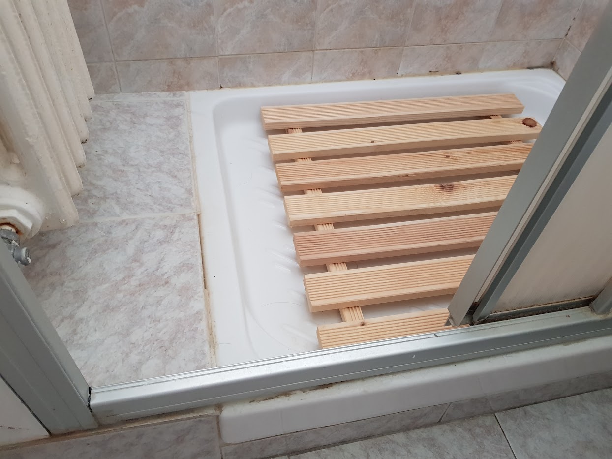

Puzza proveniente dal termosifone nella doccia
  Il 07/08/2022 alle 11:21 , AlessandroQualcosa ha scritto:
Svelata l'origine della puzza, emana quell'odore acre di bruciato
Expand
Bene, talmente banale  la causa che nessuno ci pensava ! 😄 succede sempre così!
Modificato: da Peper
  • Risposte 69
  • Created
  • Ultima risposta
Top Posters In This Topic
  • AlessandroQualcosa
    21
  • Peper
    9
  • Maurizio Colombi
    7
  • ROBY 73
    5
  Il 07/08/2022 alle 11:21 , AlessandroQualcosa ha scritto:
Svelata l'origine della puzza, emana quell'odore acre di bruciato..........
Expand
Sì ok, ma se non sbaglio mi sembra di vedere anche dei segni di muffa sulle piastrelle dietro al termosifone, oppure è solo un'impressione fotografica?
Maurizio Colombi
  Il 07/08/2022 alle 11:21 , AlessandroQualcosa ha scritto:
guardate com'è ridotto sotto e guardate il termosifone.
Expand
Sarà colpa delle "correnti vaganti"...
  Il 07/08/2022 alle 15:19 , Maurizio Colombi ha scritto:
Sarà colpa delle "correnti vaganti"...
Expand
 Vedendo i segni di ruggine che passano da un elemento all'altro, più che vaganti, sono "saltanti" quelle correnti 🤣
AlessandroQualcosa
  Il 07/08/2022 alle 14:55 , ROBY 73 ha scritto:
Sì ok, ma se non sbaglio mi sembra di vedere anche dei segni di muffa sulle piastrelle dietro al termosifone, oppure è solo un'impressione fotografica?
Expand
No è il pattern delle piastrelle, è ripetuto su tutte quante
AlessandroQualcosa
  Il 07/08/2022 alle 14:55 , ROBY 73 ha scritto:
Sì ok, ma se non sbaglio mi sembra di vedere anche dei segni di muffa sulle piastrelle dietro al termosifone, oppure è solo un'impressione fotografica?
Expand
Ma una cosa del genere, ora parlando senza essere indignati, come è possibile che accada? Avevo sul termosifone questa sorta di piattello, poi sopra ancora avevo un piccolo tagliere abbastanza doppio in legno di quelli che si usano in cucina e sopra ci poggiavo i bagnoschiuma. Quello sotto si è bruciato in corrispondenza dei punti in cui toccava il termosifone e anche diffusamente sopra e il tagliere si è bruciato parzialmente in un angolino. All'odore sa di bruciato.
Sicuro che e' bruciato? una corrente sufficiente a bruciare quel piattello si sente e bene!
E poi dove chiude il circuito? tra un elemento del termo e l'altro?
Se fosse vero devi stare molto attento! ce l'hai uno strumento?
Modificato: da Peper
AlessandroQualcosa
  Il 07/08/2022 alle 21:23 , Peper ha scritto:
Sicuro che e' bruciato? una corrente sufficiente a bruciare quel piattello si sente e bene!
E poi dove chiude il circuito? tra un elemento del termo e l'altro?
Se fosse vero devi stare molto attento! ce l'hai uno strumento?
Expand
Quell'odore si sentiva in continuazione senza sosta. Adesso che ho liberato il termosifone non si sente più. Mi colpisce che anche il blocco di legno posato sul disco sia rimasto parzialmente bruciato nonostante sia un pezzo separato oltre che discretamente massiccio. Quel che posso dire è che dal miscelatore la scossa che prendevo era percepita come uno scoppiettio/puntura e lasciava la sensazione di ustionato sulla mano all'altezza delle prime articolazioni dei dito. Sono stanco di sopportare questi problemi, sto aspettando il giorno in cui lascerò questo incubo e andrò a farmi una doccia spensierata e rilassata. Non ho strumenti, ma mi ero premurato di fare la stessa domanda all'elettricista che era venuto, mi aveva risposto che non ne aveva perché costano nell'ordine delle migliaia di euro e ce li hanno solo gli ingegneri. 😂😂😂😂😂😂😂😂😂
  Il 07/08/2022 alle 23:48 , AlessandroQualcosa ha scritto:
Mi colpisce che anche il blocco di legno posato sul disco sia rimasto parzialmente bruciato nonostante sia un pezzo separato
Expand
Scusa il termo era stato acceso?
  Il 07/08/2022 alle 21:00 , AlessandroQualcosa ha scritto:
Ma una cosa del genere, ora parlando senza essere indignati, come è possibile che accada?
Expand
Legno..raffia lasciati costantemente tra umidità e caldo, se ci fosse stata qualche spora di prataiolo avresti potuto fare una bella raccolta!
AlessandroQualcosa
  Il 08/08/2022 alle 05:18 , Livio Orsini ha scritto:
Scusa il termo era stato acceso?
Expand
Da noi mai stato acceso.
  Il 08/08/2022 alle 06:17 , mrgianfranco ha scritto:
Legno..raffia lasciati costantemente tra umidità e caldo, se ci fosse stata qualche spora di prataiolo avresti potuto fare una bella raccolta!
Expand
Guarda che bella cosa
  Il 07/08/2022 alle 21:00 , AlessandroQualcosa ha scritto:
poi sopra ancora avevo un piccolo tagliere abbastanza doppio in legno di quelli che si usano in cucina e sopra ci poggiavo i bagnoschiuma
Expand
un conto è un legno impregnato o comunque trattato...un conto un legno non trattato!
  Il 08/08/2022 alle 08:18 , AlessandroQualcosa ha scritto:
Guarda che bella cosa
Expand
Prima non avevo visto questa Griglia ;
È nuova ?
Ciao!
AlessandroQualcosa
  Il 08/08/2022 alle 14:33 , piergius ha scritto:
Prima non avevo visto questa Griglia ;
È nuova ?
Ciao!
Expand
Me l'ha portata la proprietaria. Vuole che le dico se salendo sulla pedana prendo ancora la scossa. Pensa che arroganza, invece di chiamare uno bravo a fare le dovute verifiche pretende che glie lo dica io prendendo la scossa. Quando gli ho detto che non avrei comunque usato la doccia per principio è entrata sul personale dicendo che non ho coraggio. Le ho anche detto che non era il caso di entrare a farsi la doccia in casa mia, ma le è preso lo scatto e si è intrufolata mentre parlavamo bagnando tutto a terra. La gente non sta bene
  Il 08/08/2022 alle 22:40 , AlessandroQualcosa ha scritto:
Vuole che le dico se salendo sulla pedana prendo ancora la scossa.
Expand
Che scemenza.... asciutta magari no! ... ma mica ti lavi a secco 😂
Questa discussione, a tratti, sembra quasi un'episodio di scherzi a parte.🤔
AlessandroQualcosa
  Il 09/08/2022 alle 05:54 , Livio Orsini ha scritto:
Questa discussione, a tratti, sembra quasi un'episodio di scherzi a parte.🤔
Expand
Me ne rendo conto! 😂
Stefano Dalmo
 A questo punto se non ci sono  delle novità di carattere tecnico ,  penso  che la discussione si possa definire conclusa .
AlessandroQualcosa
  Il 09/08/2022 alle 09:10 , Stefano Dalmo ha scritto:
 A questo punto se non ci sono  delle novità di carattere tecnico ,  penso  che la discussione si possa definire conclusa .
Expand
Può chiudere senz'altro, la ringrazio
Stefano Dalmo
Non ho niente da chiudere ,
Se ci saranno dei risvolti  di carattere tecnico da cui trarne delle conclusioni , le  aggiungi .
Modificato: da Stefano Dalmo
