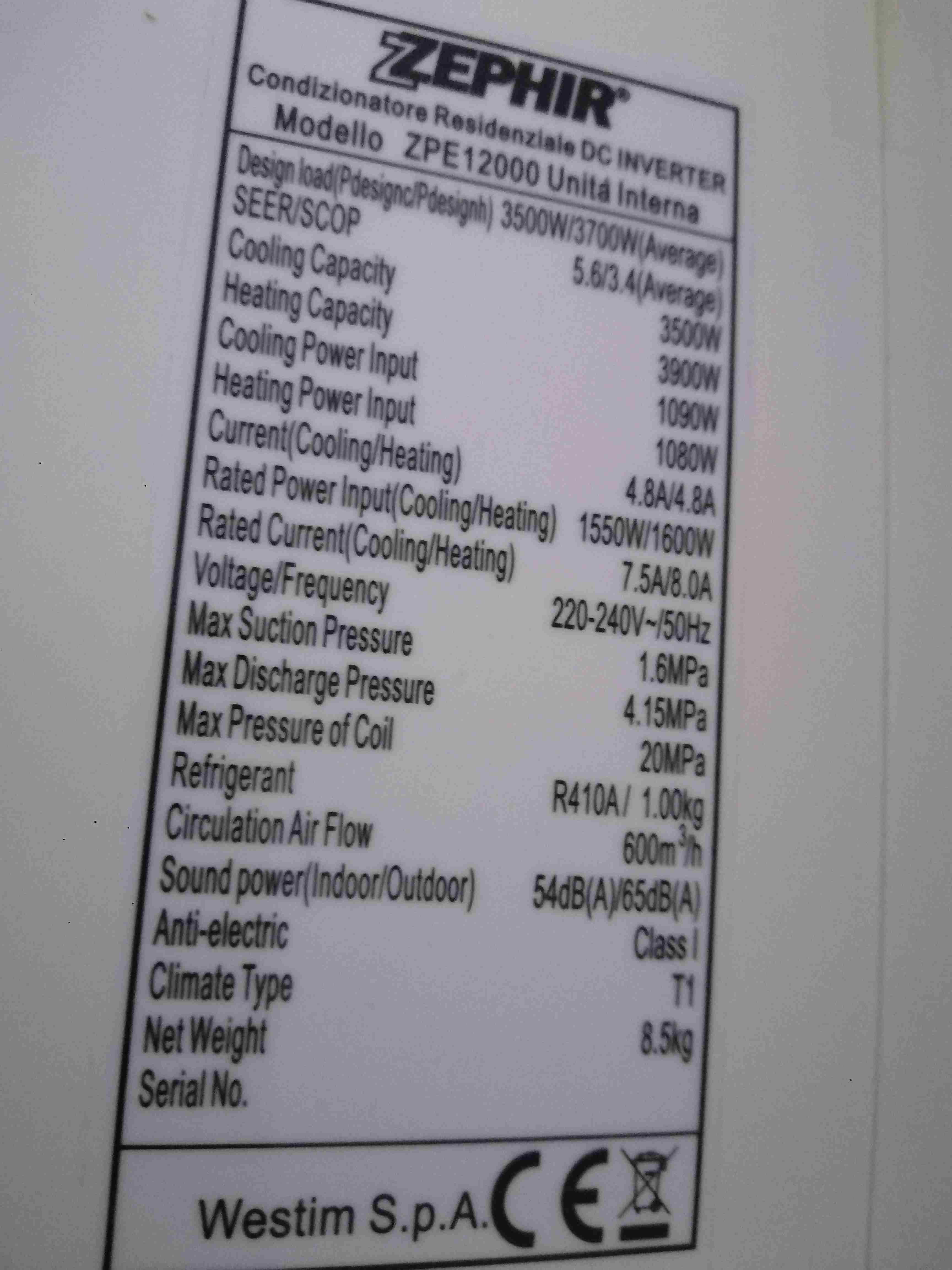

zephir zpe12000 non parte compressore
Salve a tutti, ho il clima zephir zpe12000, dopo circa 9 anni di onorato servizio, da ieri sto impazzendo. accendo il clima il compressore esterno non parte,o almeno. dopo 5 o 10 minuti, oppure a casaccio dopo 20 minuti ecc, parte per qualche minuto e dopo poco si ferma, quando parte i naturalmete comincia a buttare aria fredda e i tubi si cominciano a raffreddare.
ho già provato a staccare la spina piu volte. ma senza successo, il comportamento è randomico.
ora se fosse mancanza di gas. il compressore dovrebbe partire subito all'accensione per poi fermarsi. invece no, in più quando parte i tubi diventano freddi. potrebbe essere la sonda interna della temperatura? che ne pensate?
Stefano Dalmo
È on off o inverter ?
