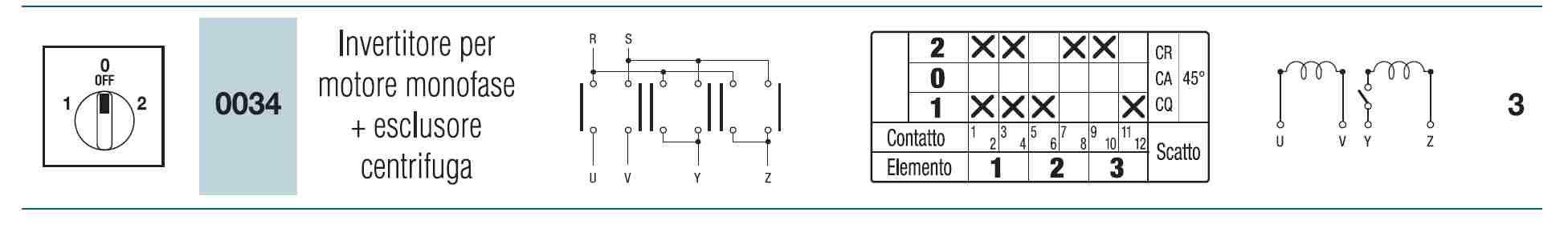

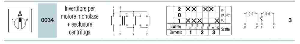

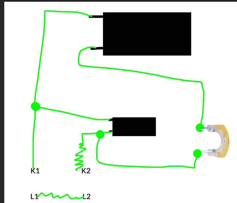

Cablaggio commutatore a camme FW STOP CW tornio da banco
Salve vorrei aiutare un amico a far RIfunzionare il suo tornietto 220V monofase, praticamente gli fu sostituito il commutatore a camme, per intenderci quello a 3 posizioni; rotazione oraria, antioraria e stop. Andò tutto bene, poi decise di sistemare il cablaggio e da allora non ha più funzionato... o meglio si sente solo un rumore ma non gira, per capirci come se arrivasse solo una fase... (il motore però è 220V monofase con interruttore centrifugo).
Ho provato a vedere lo schema del commutatore ma non ci capisco una cippa, per quanto riguarda il motore penso di aver individuato i fili.
Allego schema motore e schema commutatore che deduco di dover usare per il collegamento.
Mi spiegate come cablare il commutatore, o come diamine si legge il suo schema? Grazie mille a tutti
PS... Possibile MIA soluzione
L1 - L2 del motore vanno con U e V del commutatore
K1 - K2 del motore vanno con Y e Z del commutatore
Motore Salva.jpg
Schema interruttore.jpg
  • 2 weeks later...
Per favore, aiutatemi 🙂 voglio capire come funziona...
