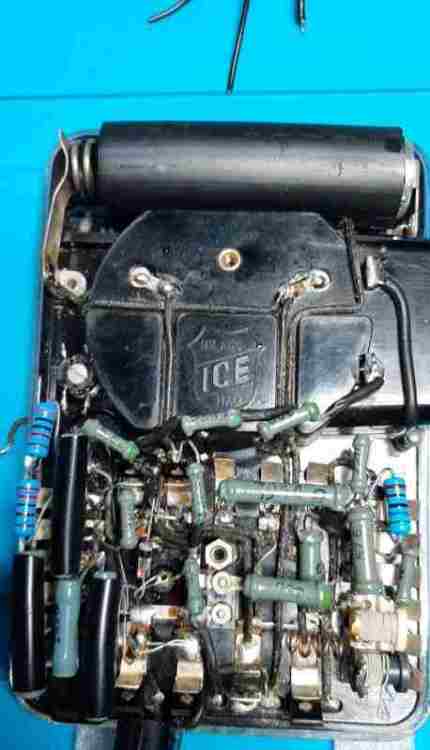

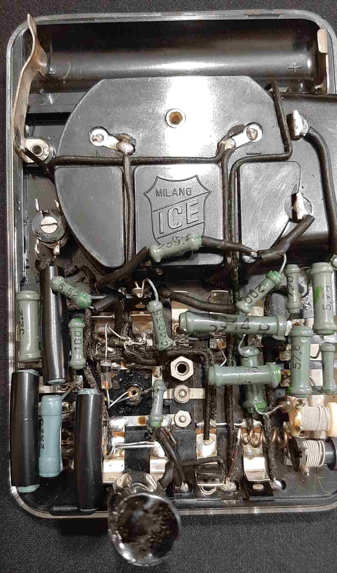

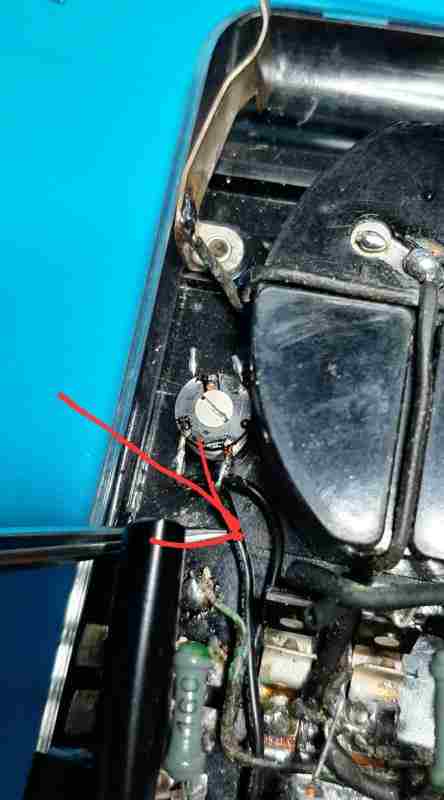

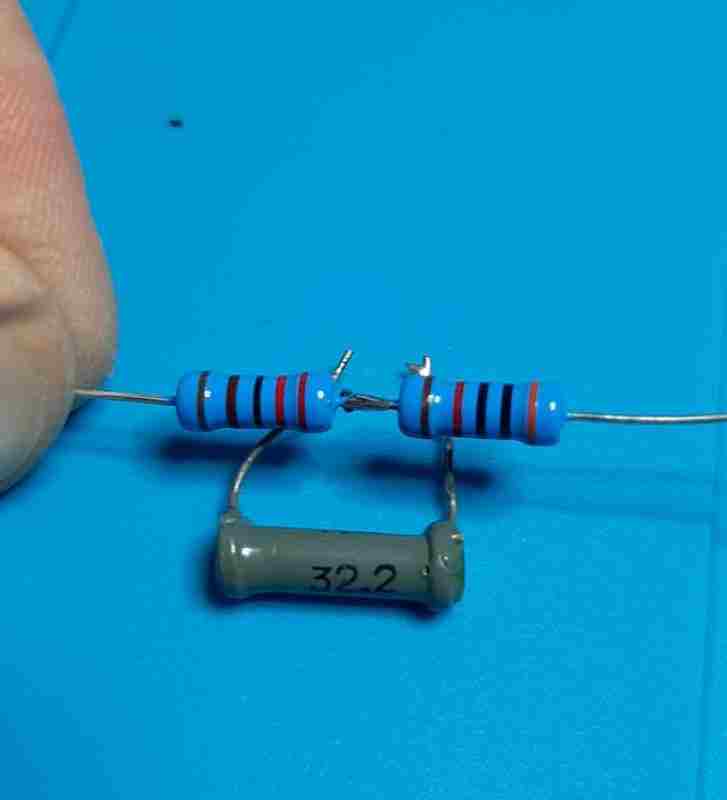

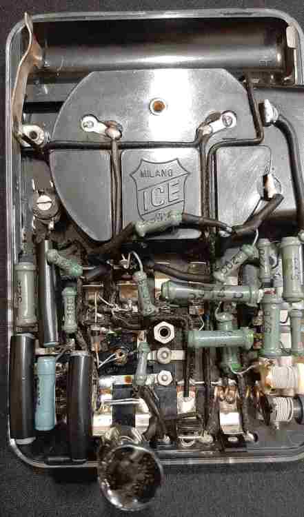

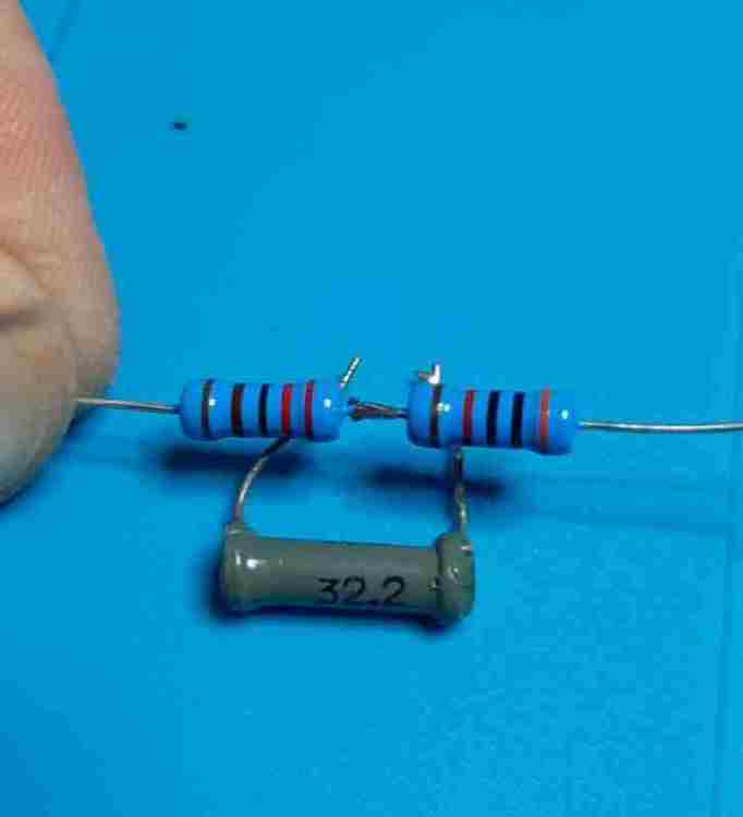

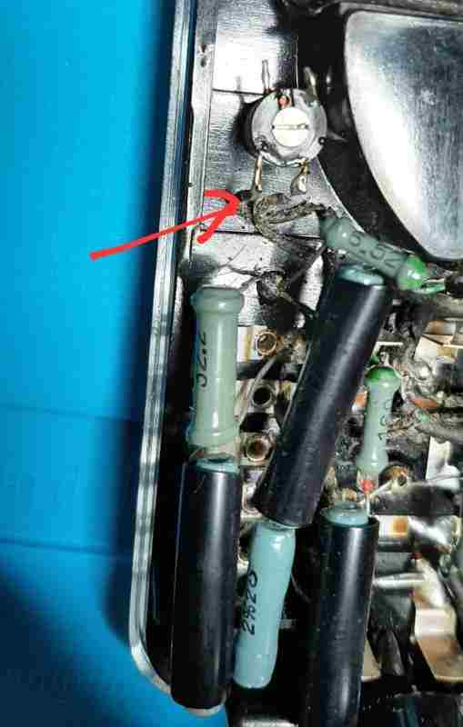

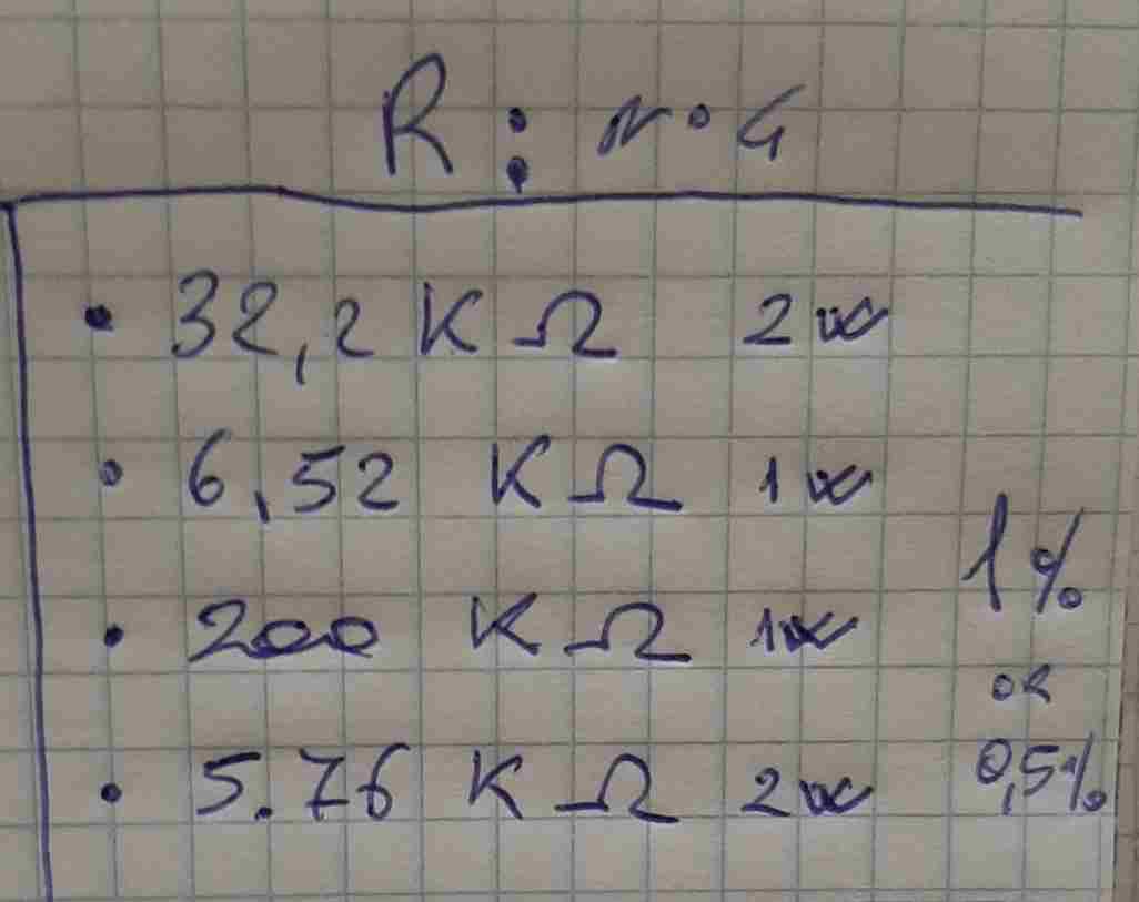

GICO750 Inserito: 27 luglio 2022 Segnala Inserito: 27 luglio 2022 Salve amici, sono alle prese con lo strumento in oggetto tentando la riesumazione...in realtà non è messo male anzi, avrei bisogno solo di alcune resistenze di precisione che stento a trovare, allego una lista... A chi potrei rivolgermi per trovare questo materiale?
mc1988 Inserita: 28 luglio 2022 Segnala Inserita: 28 luglio 2022 Ti risultano introvabili anche sui principali siti di distribuzione e-commerce tipo RS, Distrelec, Farnell? Ciao mc1988
GICO750 Inserita: 28 luglio 2022 Autore Segnala Inserita: 28 luglio 2022 Grazie Ivan, sul quel sito ICE ha solo ricambi per qualche modello 680G e 680R, ho provato su RS, Farnell e Distrelec ma nulla.....sembrano valori poco utilizzati, come posso fare?
Livio Orsini Inserita: 29 luglio 2022 Segnala Inserita: 29 luglio 2022 prova a fare una ricerca con "resistenze di precisione vendita online"
max.bocca Inserita: 29 luglio 2022 Segnala Inserita: 29 luglio 2022 C'è sempre il rimedio serie parallelo... La 32,2K potrebbe essere 2x15 da 1W + 2,2K che sono normalizzate
GICO750 Inserita: 30 luglio 2022 Autore Segnala Inserita: 30 luglio 2022 Max anche sommando in serie non è semplice per via degli igombri, comunque ho trovato un sito che ha qualcosa, si chiama TME Italia.
Ivan Botta Inserita: 30 luglio 2022 Segnala Inserita: 30 luglio 2022 Quote Max anche sommando in serie non è semplice per via degli igombri E tenendo conto anche della tolleranza, il valore deve essere abbastanza preciso, altrimenti poi ti fa letture imprecise.
GICO750 Inserita: 2 agosto 2022 Autore Segnala Inserita: 2 agosto 2022 (modificato) Ho trovato i resistori, il sito è il seguente, veramente ben fatto, velocissimi e ottima assistenza. https://www.tme.eu/it/ le 200k 1% sono perfette, unica connessione in serie fatta per quella da 32,2k ho usato una da 30k e una da 2,2k, sembrano ben fatte non le solite cinesate. Modificato: 2 agosto 2022 da GICO750
GICO750 Inserita: 2 agosto 2022 Autore Segnala Inserita: 2 agosto 2022 Alla fine il grande ICE 680C è tornato a funzionare!.... messo le resistenze e cambiato alcuni fili disintegrati, ho provato sia in ohm che in volt c.c. e funge benissimo, terminerò con il resto dei fili e penso che sia apposto. la resistenza da 32,2K anche smontata dal circuito misurava circa 118Kohm quindi completamente fuori misura.
Lucky67 Inserita: 2 agosto 2022 Segnala Inserita: 2 agosto 2022 La tua dedizione è da applauso...per noi "vecchi" quel tester, ad oggi, rappresenta IL TESTER!! E all'epoca ricordo, dovendomi mettere in proprio, non avendo molti "liquidi" che il suo costo (quantomeno quello del suo papà 680R) rappresentava già un bell'investimento....sic
GICO750 Inserita: 5 agosto 2022 Autore Segnala Inserita: 5 agosto 2022 (modificato) Grazie lucky67, in effetti ho anche il 680R e il 680G perfetti e completi di accessori originali, li reputo strumenti d'altri tempi quando contava l'italia della qualità. Modificato: 5 agosto 2022 da GICO750
